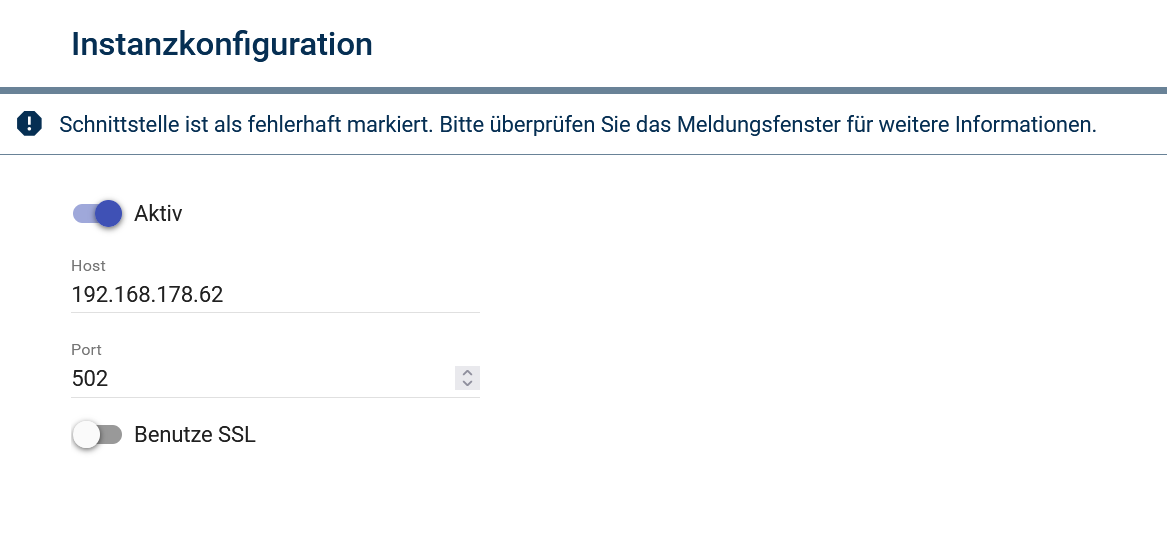

Es wird kurz Schnittstelle aktiv angezeigt, danach kommt diese Fehlermeldung.
Ich habe die WR 2x per LAN angebunden und per WLAN. bei 2 WR habe ich also 6 Adressen. Bei allen Adressen bekomme ich den Fehler der Schnittstelle.

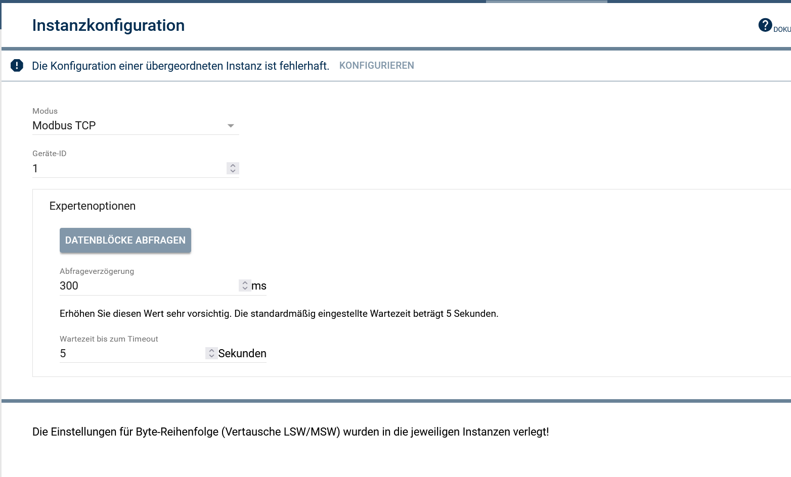

Im Forum steht, dass man nicht zu schnell Daten einlesen soll. Ich habe daher einmal die Abfrageverzögerug von 10ms auf 100ms und dann 300ms hochgesetzt. @DerStandart Ist bei Dir unter Expertenoptionen irgendetwas verändert, gibt es bei Datenblöcke abfragen Einträge?
Das hat nichts bewirkt.

Nein. 10ms und keine Einträge bei den Datenblöcken.

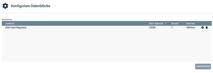

Ich habe jetzt mal ChatGPT gefragt und die Antwort war es könne an verschiedenen Punkten liegen: :white_check_mark: Register korrekt?
→ Beispiel: Teste Register 13000 (AC-Leistung) oder 30051 (PV-Spannung)
Input Register (Funktion Code 4) verwenden!
Ich habe dann einen Datenblock mit diesen Werten eingegeben:
Nachdem ich das genacht habe wird die Schnittstelle nicht mehr als fehlerhaft angezeigt.
Die Verbindung scheint also vorhanden zu sein. Ich versuche jetzt mal mit meinem Projekt weiterzukommen…

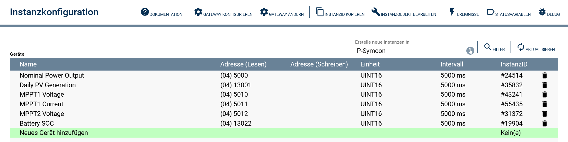

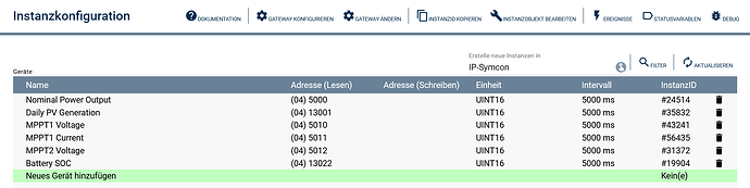

Ich weiß nicht, ob ich das so richtig gemacht habe, aber ich bekomme mit den eingerichteten Instanzen jetzt Daten aus den Wechselrichtern. Aber gegenüber der Registerdokumentation von SunGrow muss ich die Adresse immer um 1 geringer eingeben?? Nur dann bekomme ich die Werte, die mir als „live Daten“ auch in der App angezeigt werden. Sehr eigenartig…
Ist leider „normal“. Einige Hersteller fangen bei 0 an zu zählen und andere bei 1.

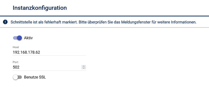

ich habe ein SH15T und diesen über den WinNet-S2 mit LAN-Kabel verbunden. Ich sehe die IP-Adresse und versuche über IP-Symcon Modbus Gateway Port 502 eine Verbindung aufzubauen. Leider bekomme ich sofort nach dem Speichern die Fehlermeldung:
„Verbindungsaufbau abgelehnt (Code -32603)“
In den Einstellungen der Sungow habe ich keinen Schalter gefunden, mit dem man Modbus aktivieren oder deaktivieren kann. Hat jemand eine Idee woran das liegen kann?

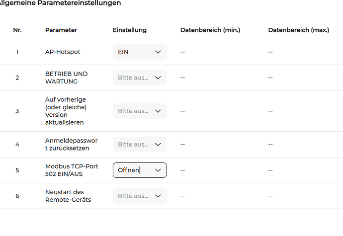

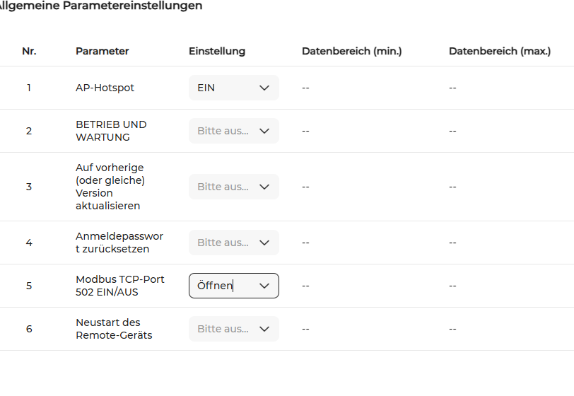

Habe es hinbekommen. Musste über HTTPS über Browser auf den WiNet-S2 und dort unter Weiterleitungseinstellung den Modbus Port aktivieren.
