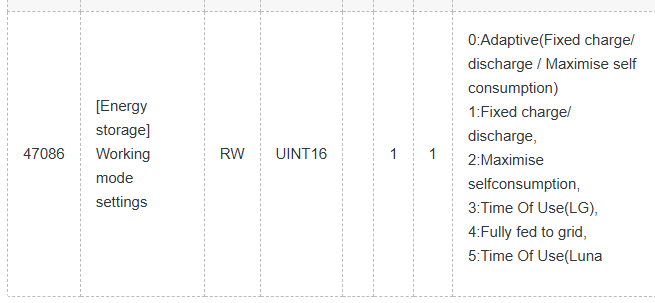

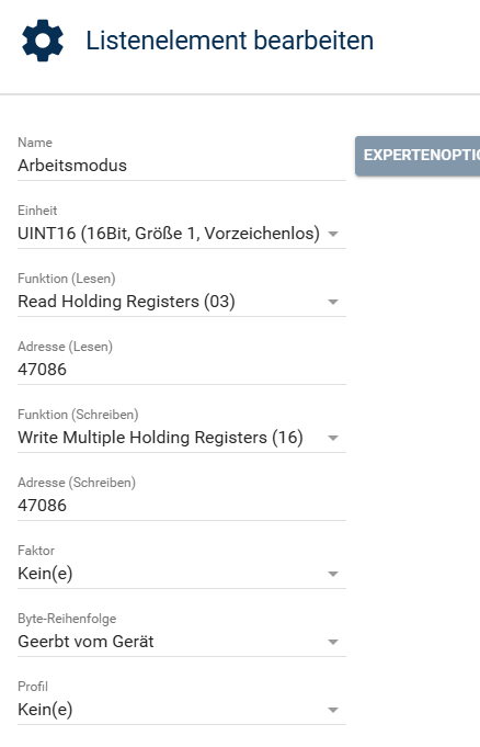

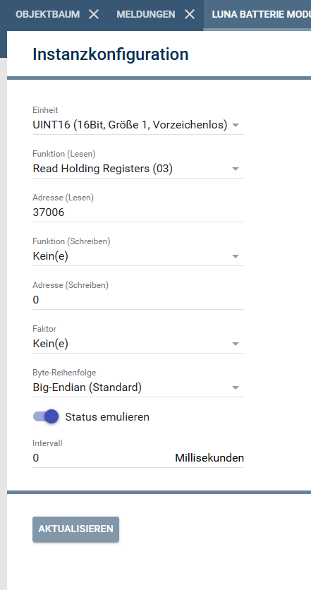

Moin… ganz unten wo Du den Speicher wieder auf Eigenverbrauch setzt. Ist 2 der richtige Wert?
Bei mir ist es 4.
Die MODBUS ADRESSE lautet 37006.
Gruß,
Peter
Siehe Screenshot.
Danke, das passt bei mir gar nicht.
Interssant wäre warum das bei dir funktioniert.
Deine Angaben akzeptiert er bei mir gar nicht.
Test:
Bei 4 wird der akku Zwangsentladen. ich verwende:
Ich habe schon alle Werte hier ausprobiert - keiner führt zur Ladung aus dem Netz
Aber danke erstmal

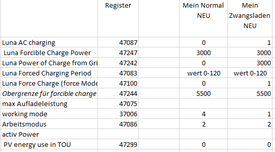

Ich habe es mal nachgestellt gemäss dem obigen Link. Und es hat funktioniert, sprich, die Batterie hat sich vom Netz geladen.
Zentral ist die Adresse 47100. Mit dieser stellst du es ein oder aus.
So habe ich es gemacht (ich habe es ohne Script getestet; d.h. direkt die entsprechenden Modbus-Variabeln gesetzt):
… charging from grid might make sense with a smaller plant in winter times while using a dynamic tariff. So at night when the price falls down one can charge the battery from grid and use the electricity at day time.
To force a time based charge one has to do:
  1. enable Luna AC charging (47087 = 1)
  2. set Luna Forcible Charge Power (47247 = 4000[W])
  3. set Luna Power of Charge from Grid (47242 = 4000[W])
  4. set Luna Forced Charging Period (47083 = 60[min])
  5. enable Luna Force Charge (47100 = 1)
Also make sure register 47244 >= 47242.
After the Luna Forced Charging Period time expires, charging stops automatically. Or one can stop by setting Luna Force Charge (47100) = 0.
Danke, du bist Spitze!!!

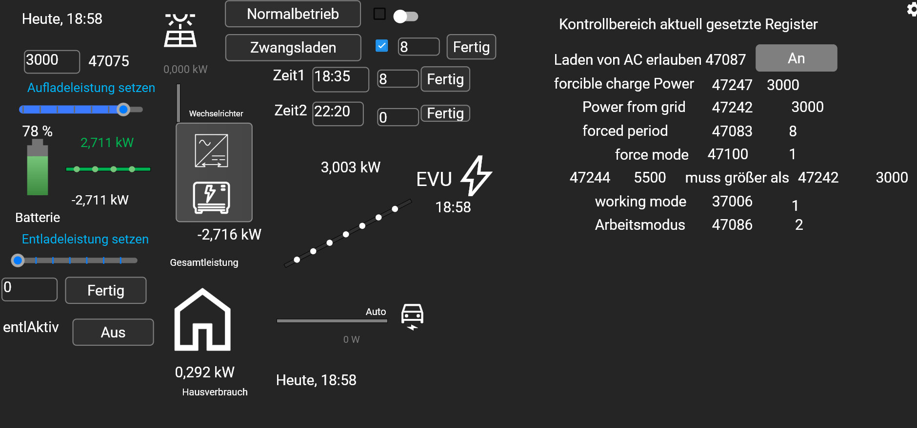

Das fehlende Register war das 47242 - jetzt händisch dazugefügt, alles brav in deiner Reihenfolge angeordenet und Vola - es läuft!

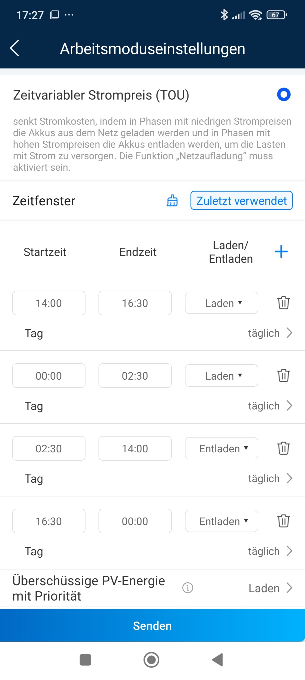

Im Bild sieht man, dass trotz Zeitfenster “entladen” das zwangsweise Laden aktiviert ist.
Wenn man 47100 wieder auf 0 stellt, entlädt der Akku wieder (normal).
Genau so soll es sein.

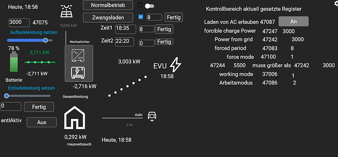

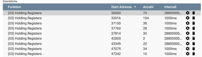

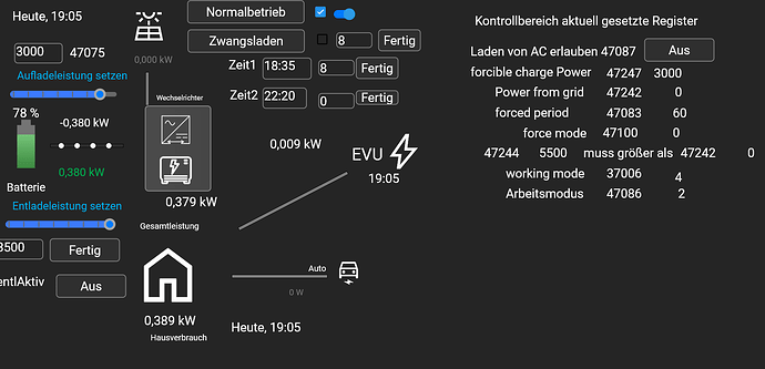

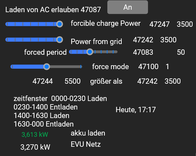

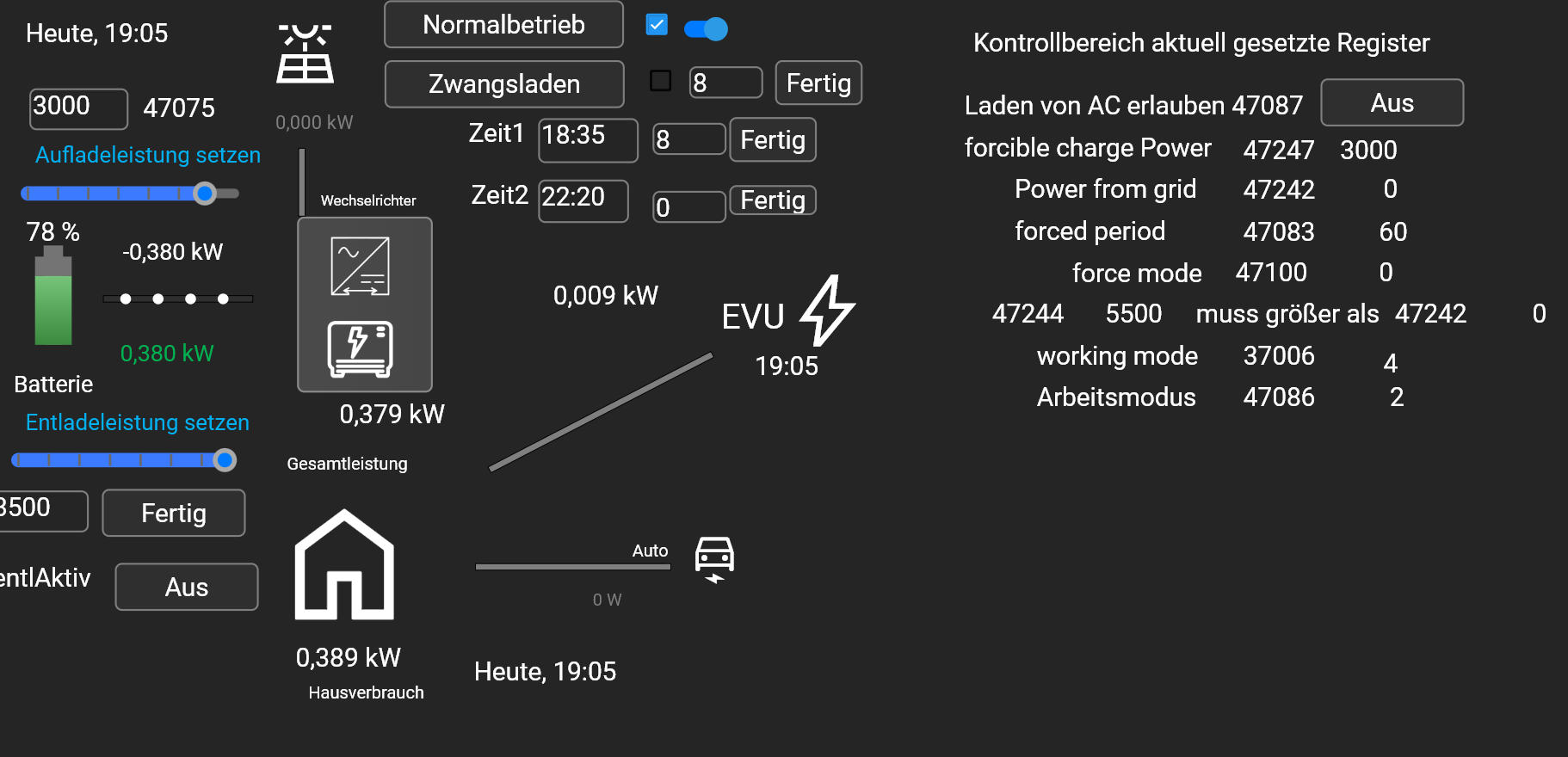

Hi, Hier die bilder von der Visu, noch Entwicklerstadium mit kontrollfeldder Register
  1. Das es überhaupt funktioniert - Den Register 47242

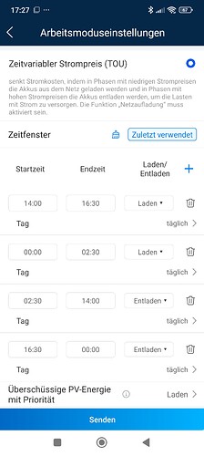

  2. Nur mehr 1 Tou Fenster 00:00-23:59 “Entladen” tou muss aktiv sein
  3. Mühsam zu testen, weil alles langsam abläuft zwischen jedem Register 500ms pause
Funktionen und skripts
  1. Zwangsladen von Hand oder Zeitsteuerung für “forced period” aktivieren
  2. danach wieder “normal” oder vorher normal von Hand aktivieren
Was noch Fehlt:
Steuerung durch Awattar Preise in Abhängigkeit von Soc und erwarteten Sonnenschein - sollen dann in die Zeitsteuerung geschrieben werden.
Die skripte habe ich durch ChatGpt schreiben lassen (mühsam - aber ich könnte das nicht) und sind vermutlich nicht optimal.
Nochmals herzlichen Dank
LG Walter
ps. wenn werdei skripte will gerne

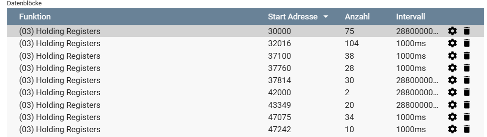

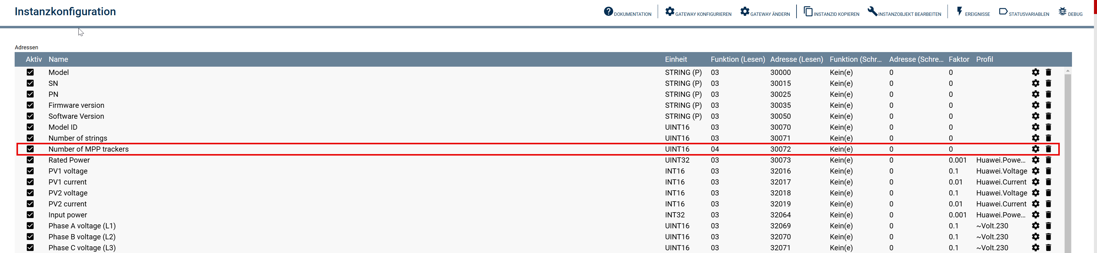

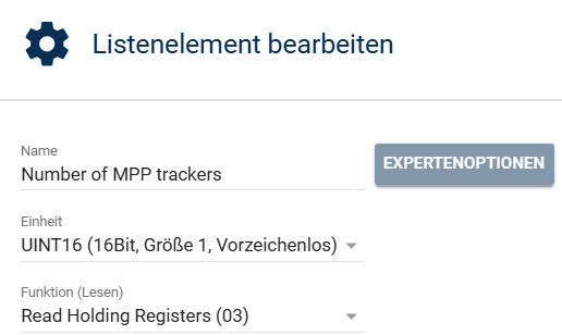

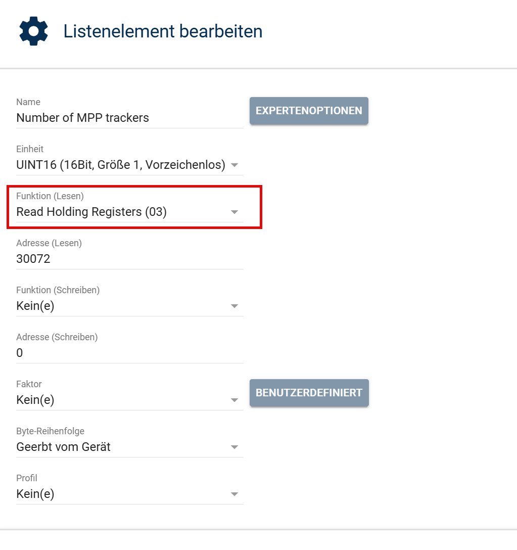

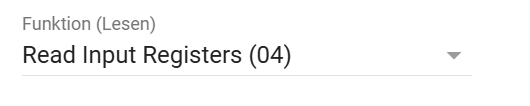

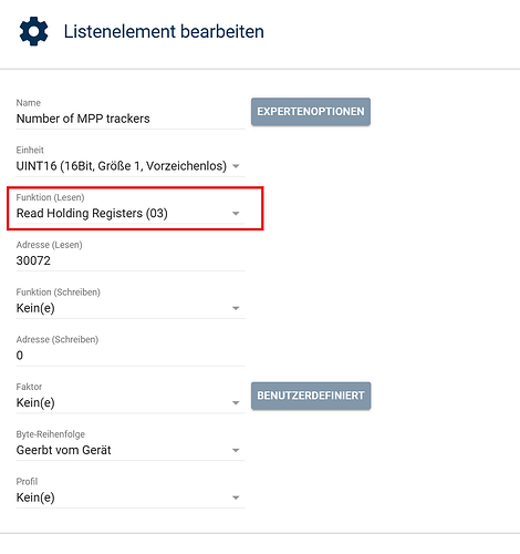

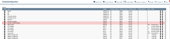

der Fehler beim Huawei Wechslerichter kommt immer noch hoch, ich hatte ja schon damals vermutet, dass es bei den „Number of MRP trackes“ liegt.
Könntest du bitte einmal prüfen was du eingetragen hast unter „Funktion lesen“:
Ich habe den Wert jetzt mal umgestellt auf 04
In der Hoffnung, dass dies der Fehler war/ist.
Vielen Dank.
Bei mir steht das gleiche drin, also:
Ich tippe viel mehr auf den Datenblock 1; sprich, dass dort noch etwas nicht stimmt beim Einlesen.
Grüsse Martin
