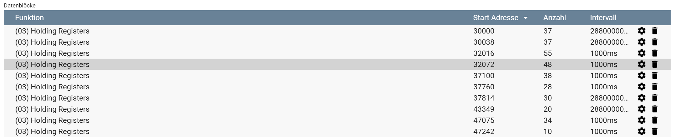

Hallo Martin,
hier sieht es bei mir tatsächlich abweichend aus
Ich habe meine Einträge mal an deine angepasst.
Ich erhalte weiterhin den alten Fehler und den neuen ab und zu wegen Zeitüberschreitung. Aber gefühlt seltener als vorher.
Kannst du mir bitte auch noch einmal einen Screenshot von dem Datenblöcken des Dongle schicken.
Vielen Dank.
Gruß Thimo

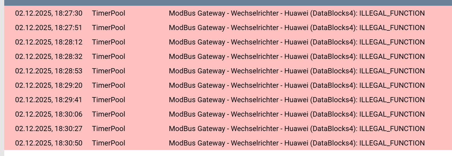

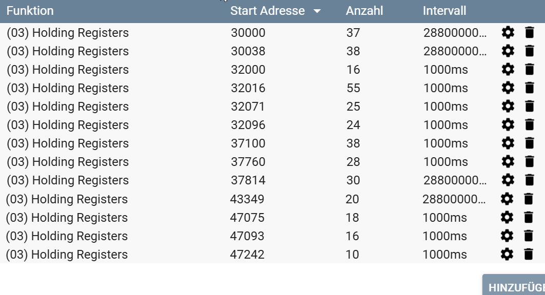

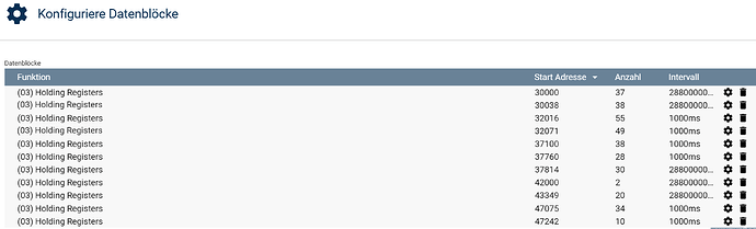

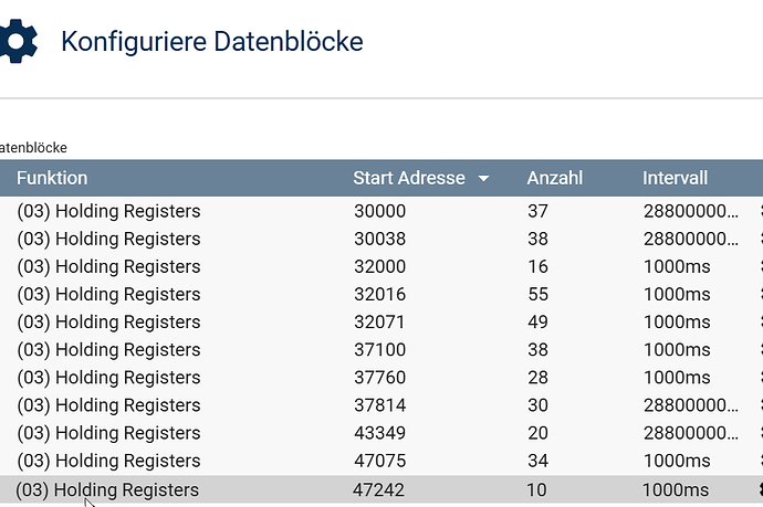

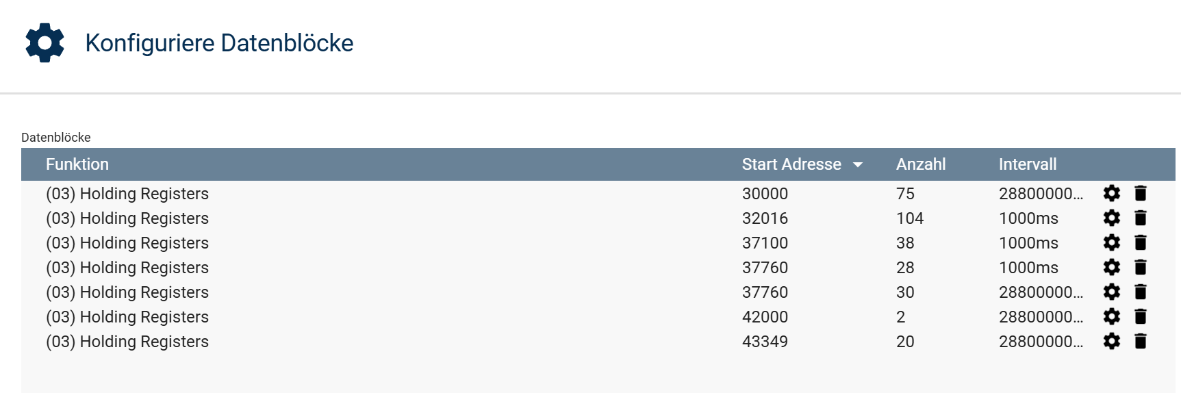

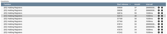

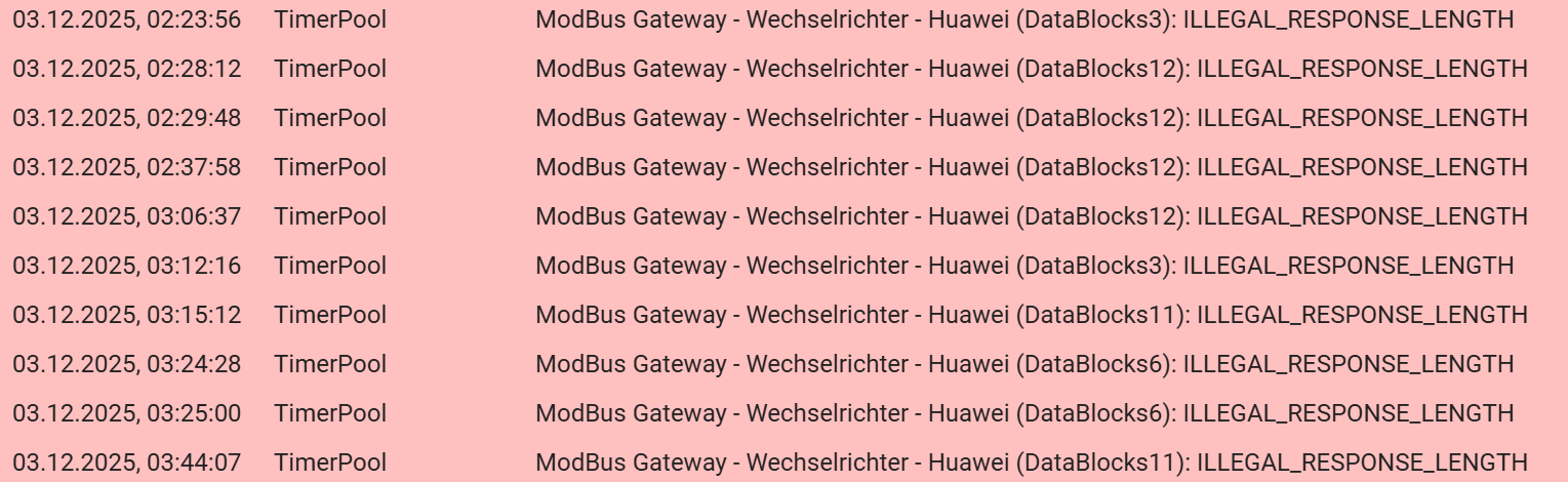

habe jetzt zum Versuch die Abfrageblöcke aufgeteilt in der Hoffnung, dass die Fehler so vermieden werden sieht jetzt so aus:

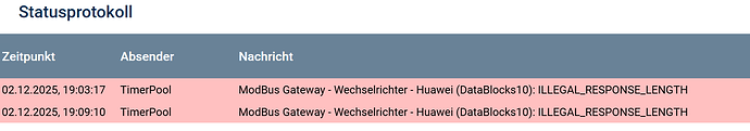

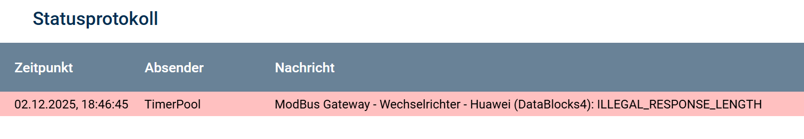

jetzt bekomme ich jedoch diesen fehler
Ich vermute es liegt an der Adresse 42000 - 2 Adressen, ich vermute das dieser nicht lesbar ist und lösche den Eintrag jetzt einmal.
Gruß Thimo

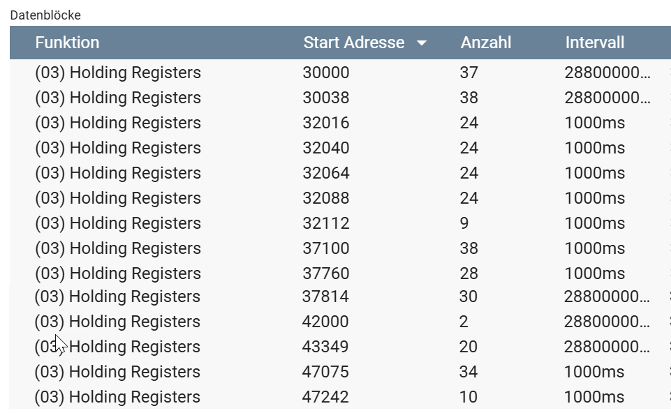

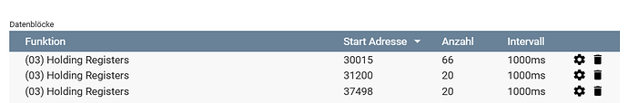

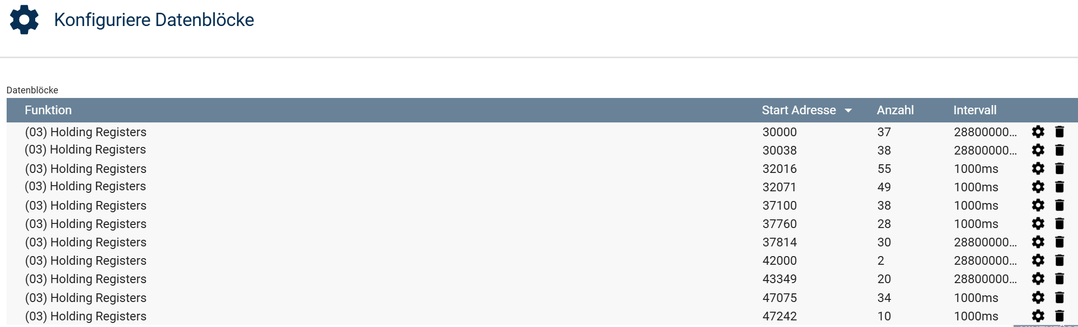

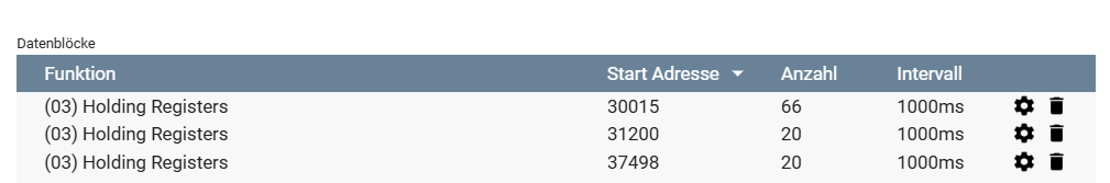

Hier die Dongle-Datenblöcke:

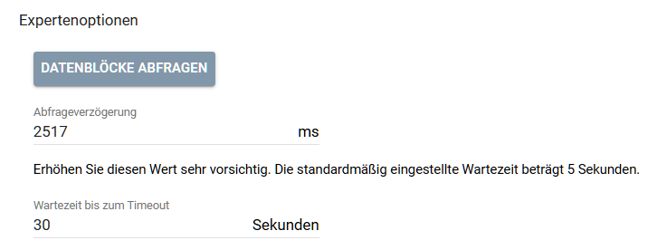

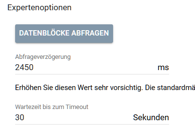

Zudem beim Dongle noch folgende Timeouts (ich meine, dass diese auch einen Effekt haben)
Beim Master ist folgendes eingestellt:

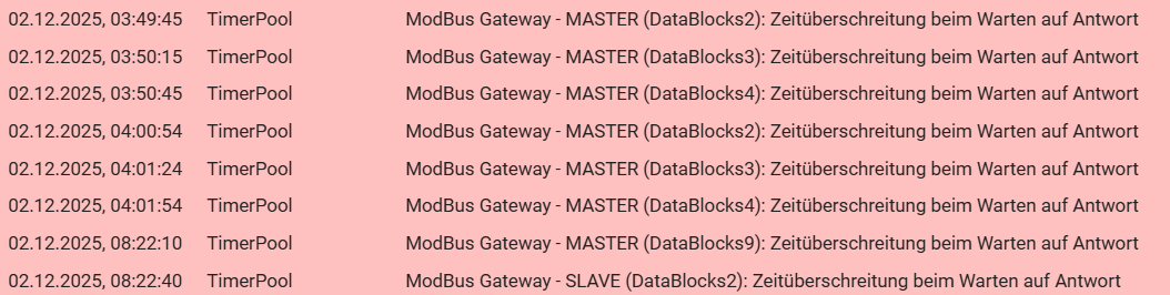

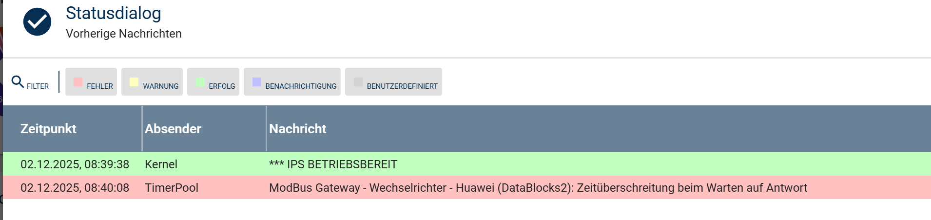

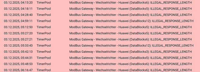

So erhalte ich mittlerweile NUR einmal am Tag recht kurz hintereinander etwa 6-8 solche Meldungen (besser gehts nicht, wurde ja hier schon ein paar mal erwähnt):
Wie gesagt, diese Zeitüberschreitungsmeldungen kriegst du kaum weg… mit dem musst du wohl leben, oder du richtest dir einen Modbus-Proxy ein, was auch irgendwo hier glaube ich beschrieben wurde.
Und beachte bitte, dass ev. auf Grund anderer Firmware der Anlage tatsächlich vielleicht die eine oder andere Adresse eine solche ILLEGAL-Fehlermeldung werfen könnte

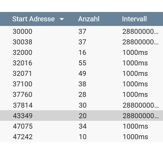

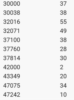

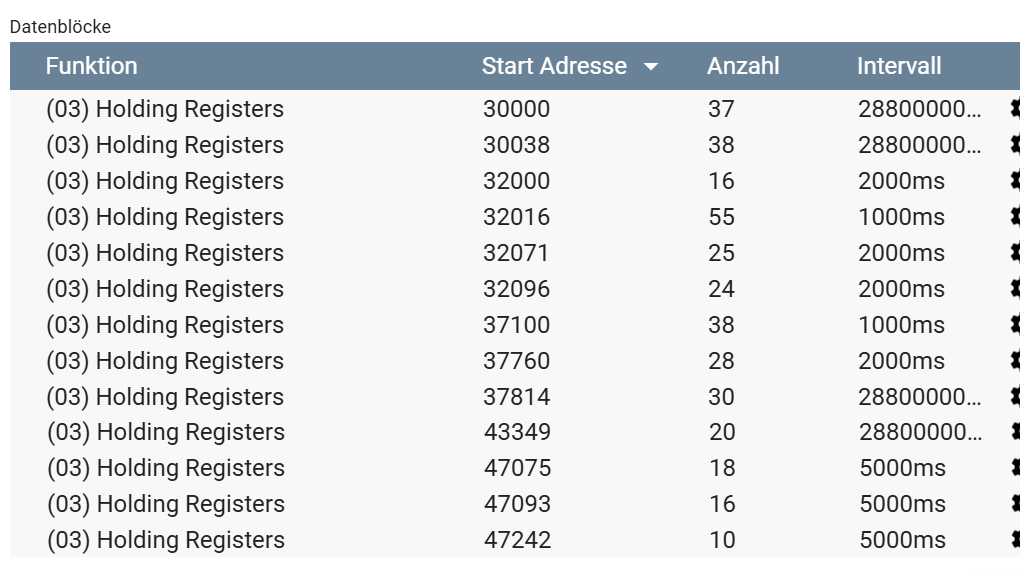

Die Anzahl sieht so aus
Dann habe ich bei 30038 - 1 vergessen, korrigiere ich.

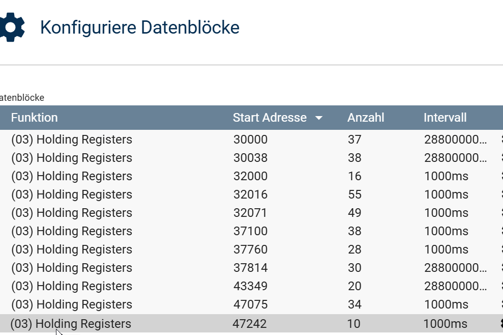

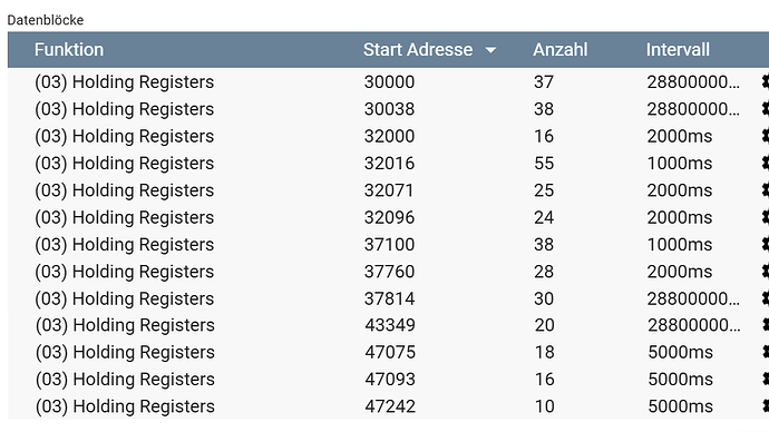

NEU:
Habe noch 32000 mit aufgenommen, dies sollten Informationen OK (Statusbits, Betriebszustand) liefern.

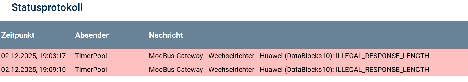

Jetzt kommt der Fehler

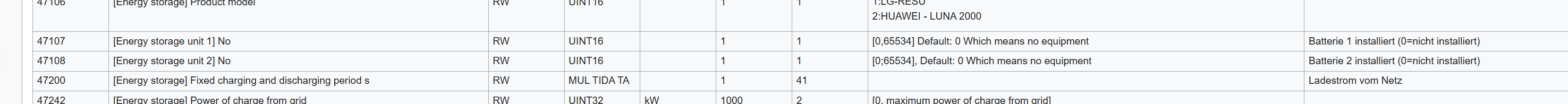

Wenn ich jetzt den Datenblock 10 mit der Länge ansehe und in der Doku suche, geht der Block nur bis 47075 + 33 = 47108
Ich reduziere hier einmal die Anzahl.

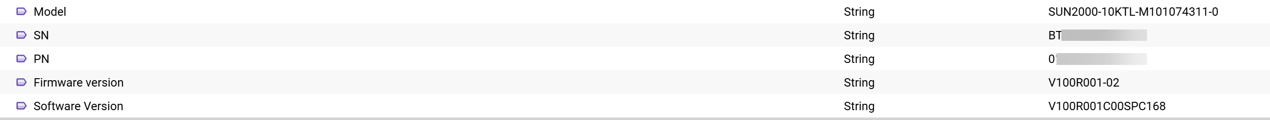

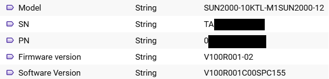

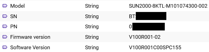

Hier die Infos zu meinem Wechselrichter

Habe jetzt Datenblock 5 und 10 aufgeteilt in der Hoffnung, dass dies hilft
Hmm, ich bin mir nicht sicher, aber ich glaube, ich hatte früher auch mehrere Blöcke… und erst so, wie ich es jetzt habe, hatte ich keine ILLEGAL-Fehlermeldungen mehr…. Und ich meine, dass es ziemlich tricky war…
Daher doch nochmals die Frage, wie verhält es sich, wenn du es genau so machst, wie ich? Also die selben Gruppen an Adresssblöcken inkl. Anzahl bei Wechselrichter und Dongle? Oder hattest du das schon mal und es hat nicht geklappt?
Hier noch meine beiden Wechselrichter (ich habe wohl eine ältere Firmware-Version)

Ich hatte die Blöcke genauso wie du und dann kamen die Fehler welche ich zuvor aufgeschrieben hatte. Da je nachdem wie ich die Aufteilung der Blöcke vornehmen die Fehler wandern zwischen den Blöcken muss es etwas mit der Anzahl der Adressen zu tun haben.
Deshalb habe ich jetzt noch einmal stärker unterteilt.
So nach einer Nacht hat sich die Situation deutlich verschlechtert, es kommen über alle Blöcke Fehlermeldungen. Wahrscheinlich ist die Anzahl der 1 Sec. Abfragen zu hoch.
Ich habe jetzt die Abfragezyklen nochmals angepasst, wenn dass auch nichts bringt, dann gehe ich wieder auf deine Einstellungen zurück.

Hallo M70,
ich habe vermutlich die Datenblockaufteilung gefunden, die zumindest bei mir in den letzten Stunden keinen Fehler mehr hochgebracht hat :slight_smile:
