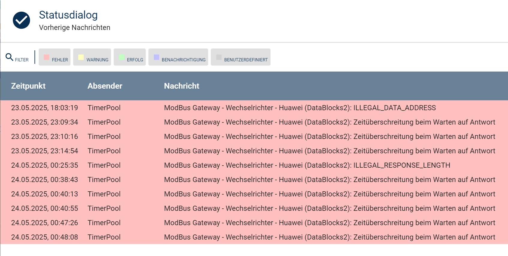

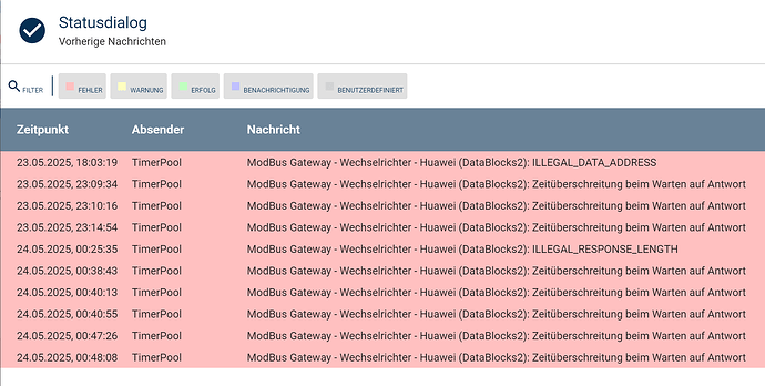

Hi zusammen,
bisher läuft mit der Anbindung des Huawei Wechselrichters alles perfekt, ich erhalte jedoch weiterhin immer diesen Fehler
Kennt jemand diesen Fehler und kann mir hier Hilfe geben?
Vielen Dank
Ja, habe ich auch (jedoch keine von deinen ILLEGAL_DATA_ADDRESS Meldungen)
Es scheint, dass IPS nicht klar kommt, wenn es mal ein längerer Timeout gibt (z.B. wenn die Gegenstelle beschäftigt ist). Wünschenswert wäre ev. eine Einstellung, um diese (bekannten) Timeouts, wenn z.B. der Wechselrichter beschäftigt ist (bei mir alle ca. 24 Stunden), zu ignorieren.
Ich glaube, das Thema wird gerade auch in einem anderen Thread behandelt…
Grüsse
Martin
PS: übrigens, heute Morgen gab es aussergewöhnlich viele Meldungen! Im Normalfall habe ich alle 24h ca. 6-7 Stk. Heute mehr als das Doppelte…
Hallo Martin,
okay vielen Dank für die Info, ja bei mir kommt manchmal nur 1-2 hoch und dann sind es wieder 5-8 Stück.
Bei mir kommen die auch nur vom DataBlocks2 nie ein anderer.
Thimo
Ich denke, das hängt vielleicht damit zusammen, dass ich zwei Wechselrichter und auch eine Batterie habe. Vielleicht führt das dann schneller zu einer „Überlast“. Naja, mit der neuen Timeout-Einstellung konnte man zumindest die Anzahl reduzieren, aber leider nicht ganz eliminieren.
Deshalb denke ich, müsste seitens IPS noch weitere Möglichkeiten angeboten werden, es ganz zu unterbinden.

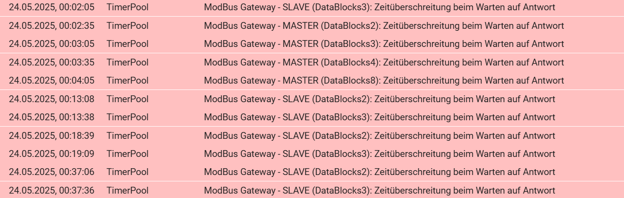

Hallo Martin,
ja da muss IPS noch nach optimieren, die „mehr“ Fehler kommen sicherlich von den 2 Wechselrichtern.
Keine Sorge - ich habe am Tag 5000 bis 10000 (Fehler) - Meldungen von 2 WR - funktioniert trotzdem…
Naja, das füllt dann unnötig den Fehlerlog. Am Anfang hatte ich es auch, aber mit der Timeout-Einstellung wird es wieder übersichtlich…
