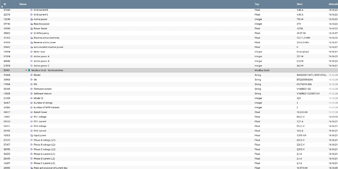

Die Dauer resp. der Timer einzelner Adressblöcke kann in den jeweiligen Splitterinstanzen angepasst werden. Siehe im Screenshot z.B. die erste Zeile ==> ich habe hier das Intervall umgerechnet auf vermutlich alle 12 Stunden festgehalten, da diese sich kaum/nie verändern ![]()

Seit 16:27 Uhr aktualisiert es nicht mehr ![]()
Gibt es Fehlermeldungen?
Greifst du allenfalls von weiteren Geräten auf die PV-Anlage zu? Der Dongle ist einwenig „empfindlich“ und mag keine zu häufigen resp. parallelen Abfragen…
Als ich vorhin via Telnet zugegriffen hatte, hat es schon gereicht, dass er aus dem Konzept gebracht wurde und mir dann Fehlermeldungen beim Zugriff aufgeführt hatte…

Der Dongle verkraftet leider nur Zugriffe von einem Host.
Ich habe mir deswegen einen Modbus Proxy installiert, weil die Timeouts maximal nervig waren und es keine wirkliche Alternative zum Dongle gibt.
Der Proxy frägt jetzt den Dongle an und verteilt dann weiter, ohne dass der Dongle überlastet wird.
