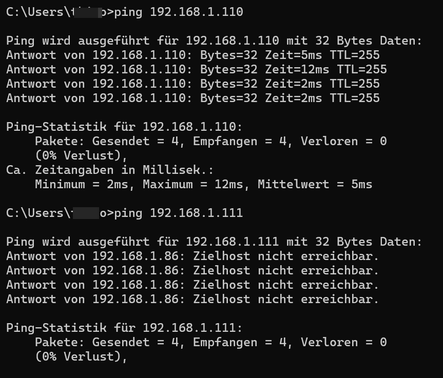

sorry gerade gegessen, so jetzt deaktiviere ich den Port des Switches und dann sehen wir es
So jetzt Bild vor dem Deaktivieren des Ports
Nach dem Deaktivieren des Ports
Danke.
Also, der .111 ist somit „eigentlich“ der richtige und ist der Dongle, welche über LAN angeschlossen ist resp. sein sollte.
