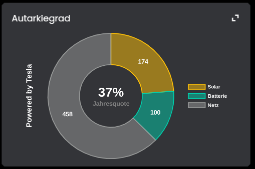

Ich habe mir sowas noch gebaut (mit Quickchart.io)
PS: könnte man auch als Balken darstellen!
Magst du das teilen ? :slight_smile: oder ist das ne einfache HTMLBox mit nem PHP Code und quickchart ?
Letzteres - PHP+quickchart.io => HTMLBox!

Das Ergebnis sieht komisch aus, finde nur Export und Import sauber in der Grafik wieder :
