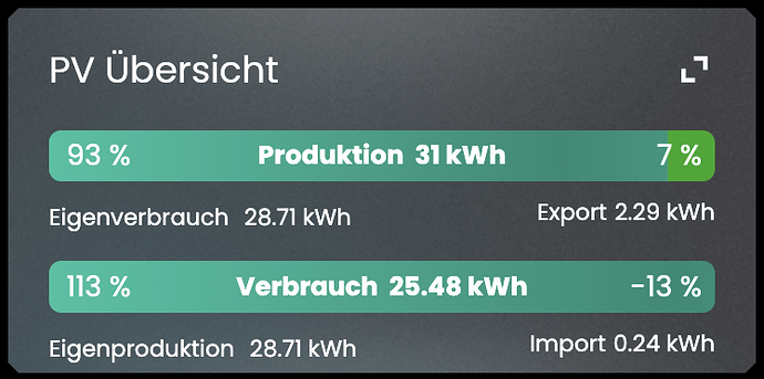

Moin. Frage zur PV Übersicht. Ich habe ja eine Batterie und wenn ich über Nacht autark bin und noch kein Netzbezug hatte, könnte man im Modul nicht eine Funktion hinterlegen, welche den Verbrauch ohne Netzbug dann gelb statt rot macht ? Oder Die Eigenproduktion mit 100% darstellen, da nichts bezogen wurde ? Genaugenommen habe ich den Strom mit der Batterieentladung ja auch „produziert“ Ich weiß gerade nicht wie ich das sonst anders „vorberechnen“ müsste um diese Kachel korrekt zu füttern.
Mein Verbrauch errechne ich mit Batterie ja so:
$Gesamtverbrauch = ($PV_Ertrag - $Batterieladung) + $Batterieentladung + $Netzbezug - $Einspeisung;
Und die Errechnung des Autarkiegrades in % wäre doch noch super.
Ok, Problem verstanden. Bei mir ist Batterie entladen in der PV Produktion enthalten. Daher passt das bei mir. Ich überleg mir was.
Stephan

Mir ist noch eine Kleinigkeit bei der PV Übersicht aufgefallen.
Bei mir läuft im Wohnzimmer die Visu durchgehend und hier ist mir aufgefallen, dass der Wert oben im ersten Balken „Produktion“ nicht aktualisiert wird. Alle anderen Werte schon. Auf anderen PCs, auf denen ich gerade arbeite und natürlich die Seite öfters mal „aktualisiere“, ist der Wert aktuell. An dem PC im Wohnzimmer ist keine Tastatur oder Maus angeschlossen, was ein F5 drücken unmöglich macht ![]()
Auch wenn ich die Seite am anderen PC bearbeite, abspeichere und damit die Visu kurz neugeladen wird, aktualisiert sich der Wert nicht.
Hier mal ein Beweisfoto per Handy zum vergleich am PC an dem ich gerade arbeite zur selben Uhrzeit.
Siehe Wert „Produktion“ im ersten Balken.
Visu PC:
Arbeits PC:
Ich glaube aber das liegt nicht an dem Modul / Kachel, sondern ist ein generelles Problem in der Visu, da ich gerade festgestellt habe, dass dies auch standard Charts in der Kachelvisu betrifft. Erst wenn ich oben rechts einmal auf „aufklappen“ drücke wirds danach aktualisiert.

Hey Stephan,
könntest du noch implementieren, dass man rechts neben der Verbrauchs Variable (kwh) noch die Kosten für heute als Variable zu hinterlegen ? Der Wert liegt mir nämlich vor.
Gruß Christian
Hi Christian,
hab ich eingebaut. Du kannst jetzt eine Variabel „Kosten Heute“ beim Energieverbrauch auswählen. Die Kachel zeigt den formatierten Variablenwert an.
Stephan
