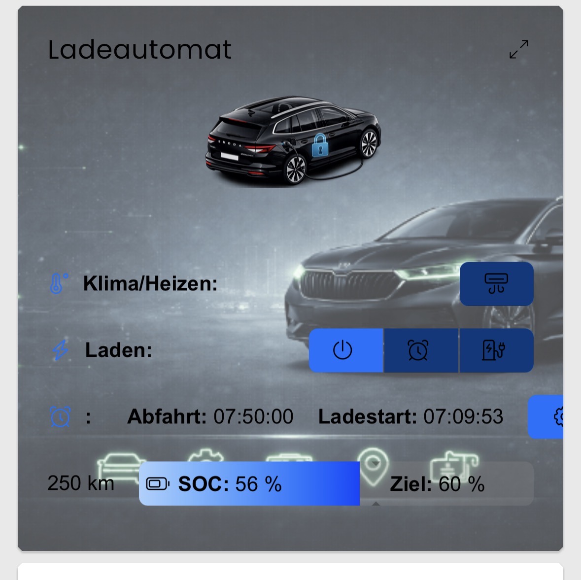

Zunächst vielen Dank für diese ganzen wunderbaren Kacheln! Damit lässt sich echt ne Menge machen.
Ich habe aber leider ein paar wenige Probleme, Die man im Screenshot sehen kann.
Die Uhrzeit (Variable ist ein Unix timestamp) wird immer mit Sekunden dargestellt. Dadurch benötigt sie relativ viel Platz. Die Darstellung ist auf Stunden und Minuten eingestellt.
Gibt es die Möglichkeit, dass insgesamt weniger Platz gelassen wird, zwischen den Elementen. Auf einem Smartphone hochkant ist das immer etwas eng.
Ebenso der Platzbedarf des Status Bild. Dieses nimmt recht viel Raum ein. (Bild vom Auto mit Schloss und Ladekabel).Konfiguriert mittig/oben
Hier wäre evtl auch eine Lösung, wenn das Bild etwas Transparent im Hintergrund ist.

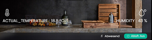

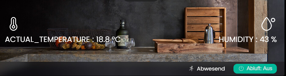

Bei der Raumkachel habe ich das Problem, dass für die Luftfeuchtigkeit das falsche Icon genommen wird. In der Darstellung ist es das mit den Wassertropfen. Das Problem gab es ja schon im thread, besteht aber bei mir leider immer noch. In der Auto Kachel hatte ich vorher auch ein anderes Zahnrad, da wurde dann ein Schraubenschlüssel dargestellt. Das ist irgendwie nicht konsistent zur symcon Darstellung.
Hallo Basti,
danke für dein Feedback, schau ich mir alles an.
Zu dem Icon Thema kommt bald auch ein Update.
Bei dem vertikalen Abstand: Was passiert wenn du den Abstand in den Globalen Darstellungsoptionen verringerst? ist der dann in der Desktopansicht zu klein?
Stephan
Due Einstellung habe ich total übersehen, mit dem vertikalen Abstand. Danke!
Dadurch spare ich etwas Platz und könnte den Button in die nächste Zeile setzen.

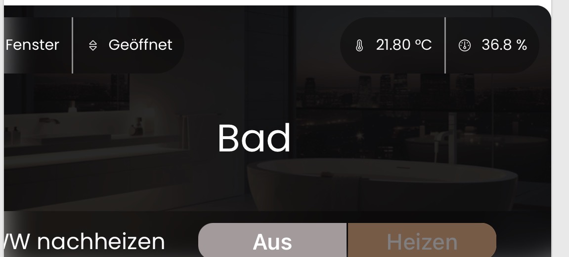

Hi Stephan,
irgendwie ist bei dem letzten Update der Raum Kacheln was kaputt gegangen.
Die Hintergrundbilder waren überall weg. Vermutlich liegt das an der neuen Bild-URL Funktion…
Doof ist jedoch, ich bekomme jetzt immer den Variablen-Namen Angezeigt bei der Info-Mitte, egal was in den Einstellungen gewählt ist.
Zudem sind die Schalter unten im Menü nun wieder nicht mehr mit dem passenden Hintergrund versehen, je nachdem ob an oder ausgeschaltet.

Update installiert. Variablennamen sind nun wie konfiguriert da oder eben auch nicht. :+1:
Schalter Button im Menü unten funktioniert nun aber auch wie gewünscht :+1: :+1:
War vorher definitiv nicht, und ich hab an den Einstellungen nix geändert, ich schwöre! :wink:
Super, bei den Schaltern hab ich auch was geändert, war mir nur nicht sicher ob es dein Problem betraf :joy:

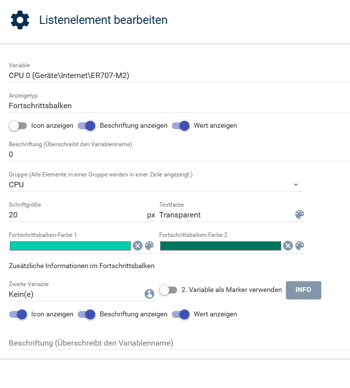

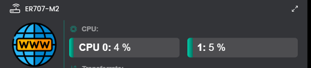

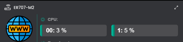

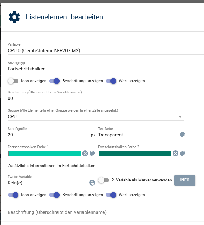

Ich hab einen kleinen Bug in der universellen Gerätekachel gefunden.
Per Definition in der Intanz, sollte bei CPU 0 nur 0 angezeigt werden. Es wird aber der Variablenname verwendet.
Ändere ich die Beschreibung auf 00, dann ist es korrekt.
Die Variable ist eine Float.
Bei der zweiten CPU funktioniert es mit der Anzeige von nur 1. Die Variable heißt CPU 1. Nur bei CPU 0 ist es anders.
