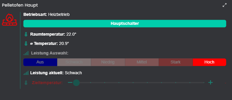

Ich spiele hier eben mit meinem Pelletofen herum und sehe etwas, was ich nicht verstehe. Thema ist Schieberegler und Variable ist die Zieltemperatur im Bereich von 16 bis 25 Grad.

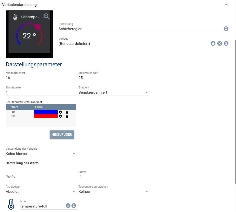

Definition Variable (Variablenaktion ist hinterlegt)

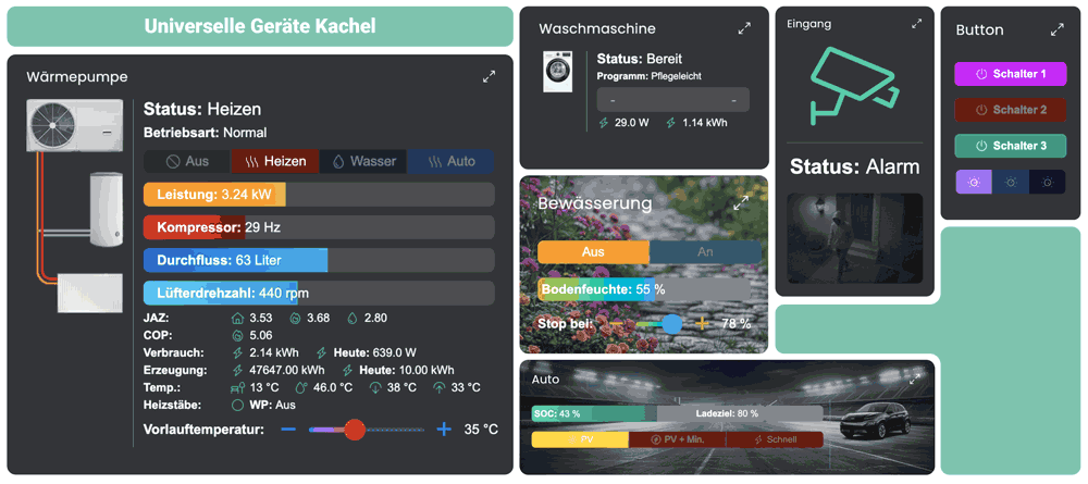

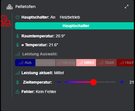

In der Universellen Gerätekachel sieht es so aus

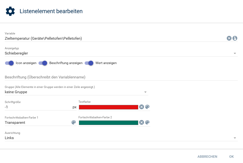

Das Rot hab ich nur testweise gemacht. Jedenfalls scheint die Variable deaktiviert zu sein, was sie natürlich nicht ist.

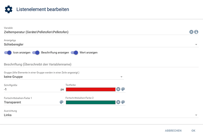

Definition im Modul
Ich kann auch nicht auf +/- klicken und die Position vom Punkt stimmt auch nicht. Hast du eine Idee was ich eventuell falsch mache?

Ich habs gefunden, ABER das ist gemein… :slight_smile:
Bei der Definition vom Status hab ich bei allen Zuordnungen das “Fortschrittsbalken aktiv” deaktiviert. Brauch ich ja dort nicht. Aber das hat Auswirkungen darauf. Hab es überall aktiviert und dann funktionierts auch.
Autsch, der Bug ist wirklich gemein. Danke fürs aufspüren. Fix kommt.

Mir ist aber eben noch was aufgefallen. Kurze Erklärung zum Verständnis. Der Pelletofen hängt an einer Shelly und der kleine ESP hängt direkt am Pelletofen. Wenn der also keinen Strom hat, dann brächte es auch nichts, die Leistung oder Zieltemperatur zu ändern. In der Visualisierung werden daher die Elemente inaktiv geschalten, wenn der Hauptschalter aus ist und es somit keine Änderung möglich.
In deinem Modul geht das so nicht, aber ich habe einfach das Aktionsskript dahingehend geändert, dass das Setvalue nicht gemacht wird. Der Wert der Variable ändert sich nicht. Es wird auch nichts an die Steuerung vom Ofen gesendet, das ist aber hier egal.
Bei der Leistungsauswahl ist es so, wie es sein soll. Shelly ist auch und wen man auf eine Leistungsstufe klickt, tut sich nichts. Passt.
Bei dem Schieberegler ist das Verhalten anders. Da kann ich frisch fröhlich die Werte rauf und runter wählen und die Änderung wird im Wert rechts davon auch brav angezeigt. Die Variable hat diesen Wert natürlich nicht, weil kein setvalue gemacht wird. Wenn ich auf der Seite bleibe, springt der Wert auch nicht wieder zurück. Erst wenn die Kachel durch einen Seitenwechsel neu geladen wird, passt es wieder.

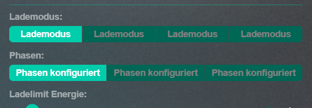

Hi Stephan,

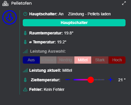

das hat bei mir nun zu folgendem Verhalten geführt:
Variablen sind so konfiguriert, dass sie die Beschriftung anzeigen.
was ist wenn du den Wert einblendest?

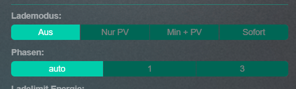

Dann passt es
Wobei der Wert ja eigentlich ein anderer ist:
Ich bin verwirrt :wink:
ich auch :grinning_face_with_smiling_eyes:

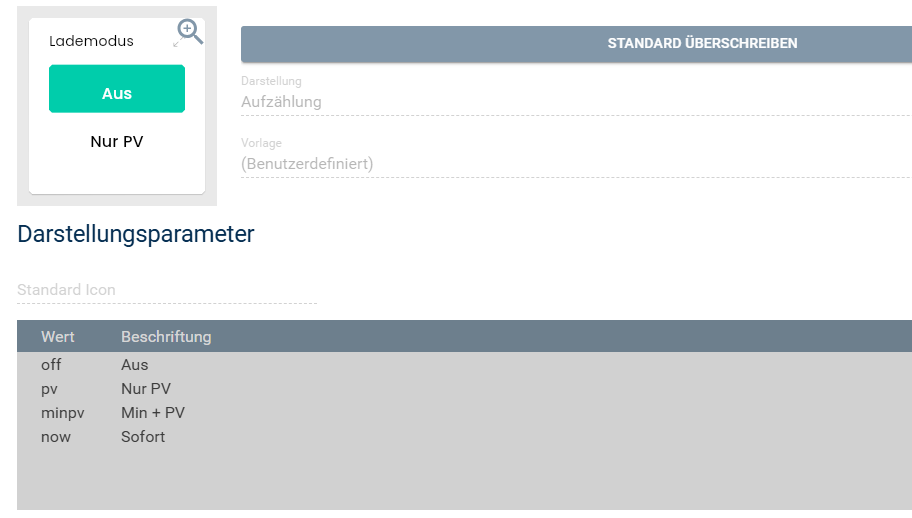

ok, wenn wir jetzt ganz korrekt sein wollen müssten wir ein viertes Anzeigenelement implementieren.
  1. Icon
  2. Beschriftung (Variablenname)
  3. Beschriftung (Assoziation/Darstellungs-Optionen)
  4. Value
Jetzt ist die Frage ob jemand überhaupt den RAW Value einer Integer benötigt… Jetzt ist es halt der “Übersetzte” Value.
