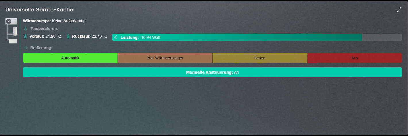

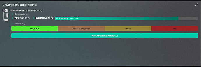

Aber warum kann ich bei der Wertauswahl (Schalter) nicht schalten.?
Also die vorletzte Zeile. Die Variable ist ein Integer mit Aufzählung und Aktionsskript.
Bei der letzten Zeile läuft es einwandfrei.
Gegenprobe gemacht ob die Variable direkt in der Visu geschaltet werden kann?
Ja das läuft schon länger einwandfrei
Das habe ich im Aktionsskript stehen.
//Vars holen
$Manuell = GetValueBoolean(46772);
if ( $_IPS['SENDER'] == 'WebFront')
            if ($Manuell == true )
            SetValueInteger(27861,$_IPS['VALUE']);
            else
            echo" Manuelle Ansteuerung zuerst aktivieren";
Wie sieht die Definition der Veriable (Variablendarstellung/Profil) aus?
Pack mal vorne ein echo $_IPS['SENDER']; rein, vermute wenn es über das HTML SDK gestartet wird, ist der Sender vllt. anders?
