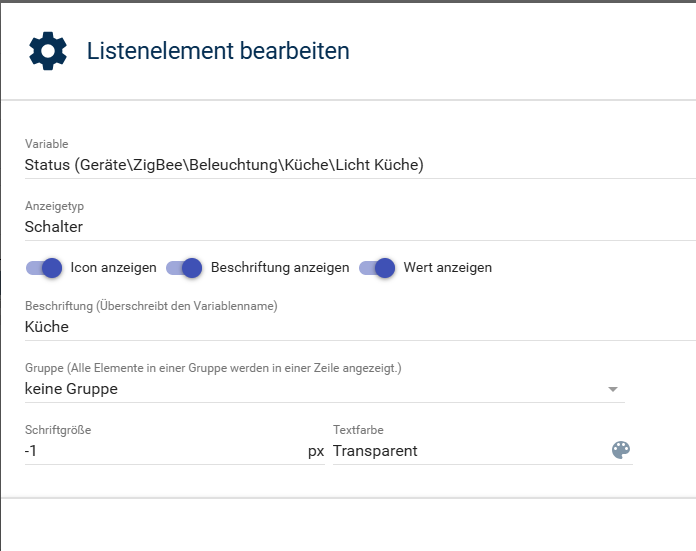

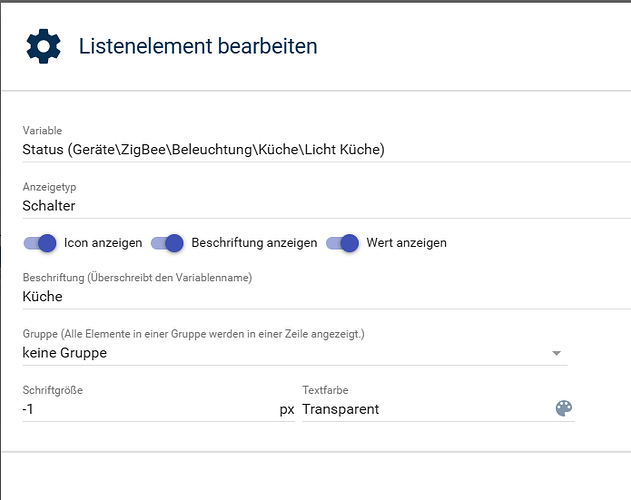

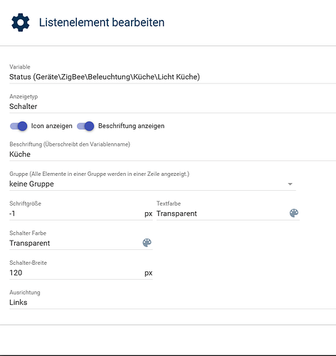

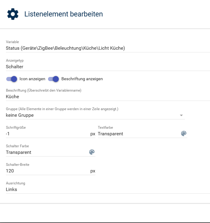

Eines ist mir aufgefallen bei den anzuzeigenden Objekten. Wählt man hier Schalter bekommt man das.
Speichert man (auch die Änderungen übernehmen) und bearbeitet das Element, fehlt unten der Teil.
Ändert man den Anzeigetyp auf Text und dann auf Schalter, erscheinen die zusätzlichen Optionen wieder. Und die Option “Wert anzeigen” wird bei der initialen Eingabe nicht angezeigt. Erst beim Ändern.
Und als Erweiterung würde ich die Beschriftung in der Tabelle auch anzeigen.
Noch etwas. Auch bei den Objekten - Schalter. Wird der Schalter aktiviert, ändert sich die Schriftfarbe (bei mir weiß) von grau auf weiß. Beim Ausschalten, bleibt aber weiß und wird nicht wieder auf Grau geändert. Die Schalterfarbe wird abgedunkelt, das paßt. Nach einem Reload der Seite passt es wieder.
danke fürs melden. Das Formular ist in dem neusten Update korrigiert. Das mit der Textfarbe konnte ich gerade auf die Schnelle nicht nachstellen.

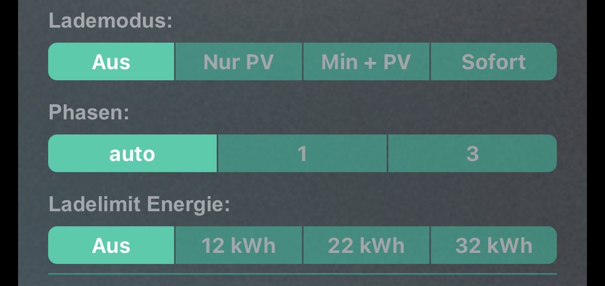

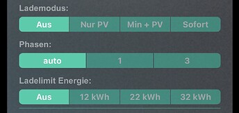

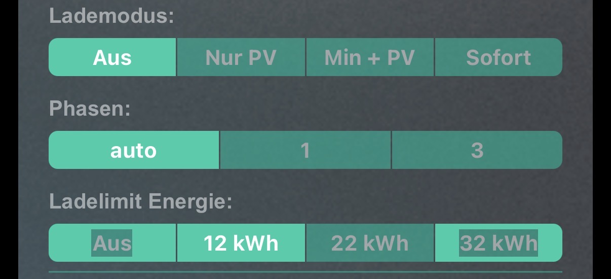

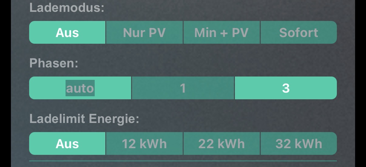

ich habe ein ähnliches Problem, was sich aber wohl nur in den Mobile-Apps darstellt, daher war es mir vorher nicht aufgefallen.
Ich habe hier ein paar Schalter (Auswahlliste) in der Kachel, es kann also immer nur ein Wert aktiv sein. In den Apps sieht das dann folgendermaßen aus:
Ausgangslage:
Auf 3-Phasig geschaltet:
Ladelimit erst auf 32, dann auf 12 gestellt:
Wenn ich kurz die Seite wechsle sieht wieder alles gut aus, also scheinbar bis zur Aktualisierung der Kachel.

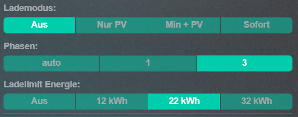

Im Web hingegen sieht alles direkt aus, wie es soll:
Hoffe das hilft weiter

Android oder iOS?
Hab leider nur iOS und da kann ich es nicht nachstellen. Getestet mit einer Integer Variable mit entsprechenden Assoziationen bzw. Optionen in der Darstellung.

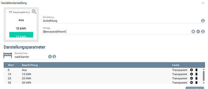

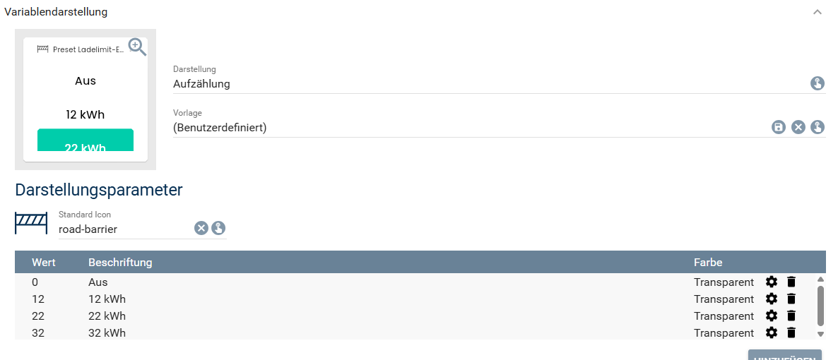

Bin auch nur mit iOS unterwegs. Es sind String und Integer Variablen (die beiden gezeigten Integer).
Darstellung Aufzählung mit entsprechenden zugeordneten Werten:

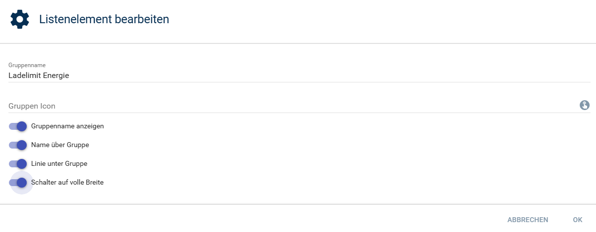

Ich kann es allerdings nun nachstellen und dir genau sagen wann es passiert. Dachte mir gerade ich erstelle nach dem Switch Module-Control → Module-Store noch einmal eine komplett neue Kachel.
Dabei ist mir dann aufgefallen, dass es auftritt, sobald ich den Schalter einer Gruppe mit folgender Konfiguration zuweise:
Ausschlaggebend ist dabei wohl die Option “Schalter auf volle Breite”. Sobald diese aktiv ist, kommt es zu dem Fehler. Lasse ich ihn aus, ist alles Tutti! Aber dann wird mir das ganze zu Breit und es wird auf dem iPhone nicht mehr komplett dargestellt…
Das ist ja schon mal ein guter Hinweis
Supi. passt. Danke……

Hallo Christian,
konnte den Fehler jetzt nachstellen und hoffentlich beseitigen.
Bitte mal das letzte Update Testen
Gruß Stephan
Hmmm, ich ging davon aus, dass es als Entwicklerversion da ist.
Habs aber nicht geprüft.
Nabend Stephan,
Das sieht super aus! :+1: Fehler ist weg.
Vielen Dank!!

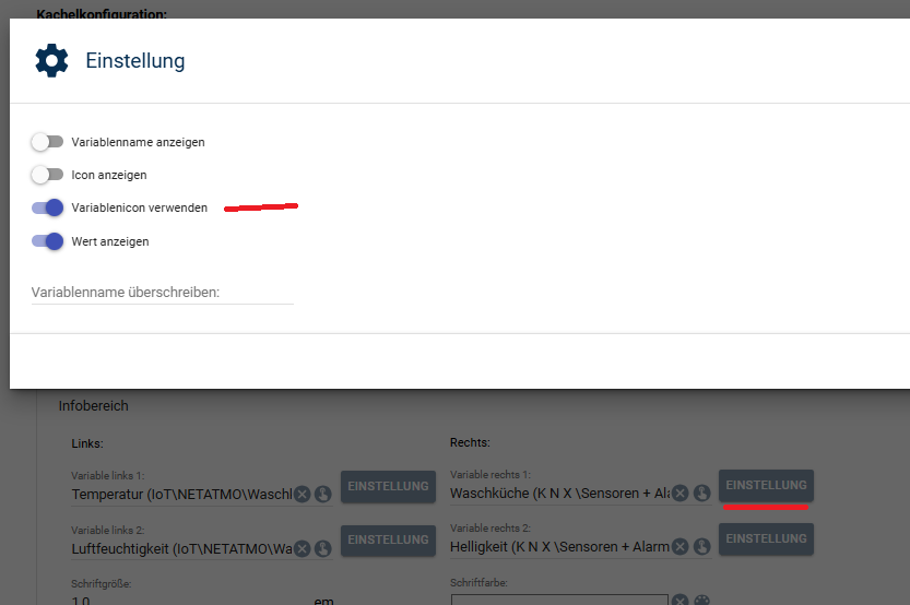

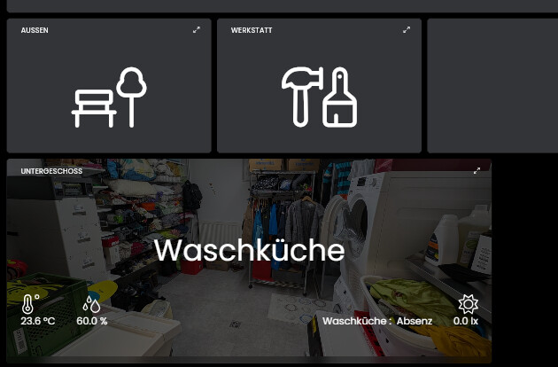

wäre es möglich die RoomInfoKachel mit einem Link zu einer Kategorie zu versehen.
Also wenn man draufklickt kommt man auf die Raumseite…

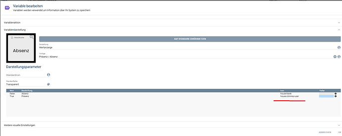

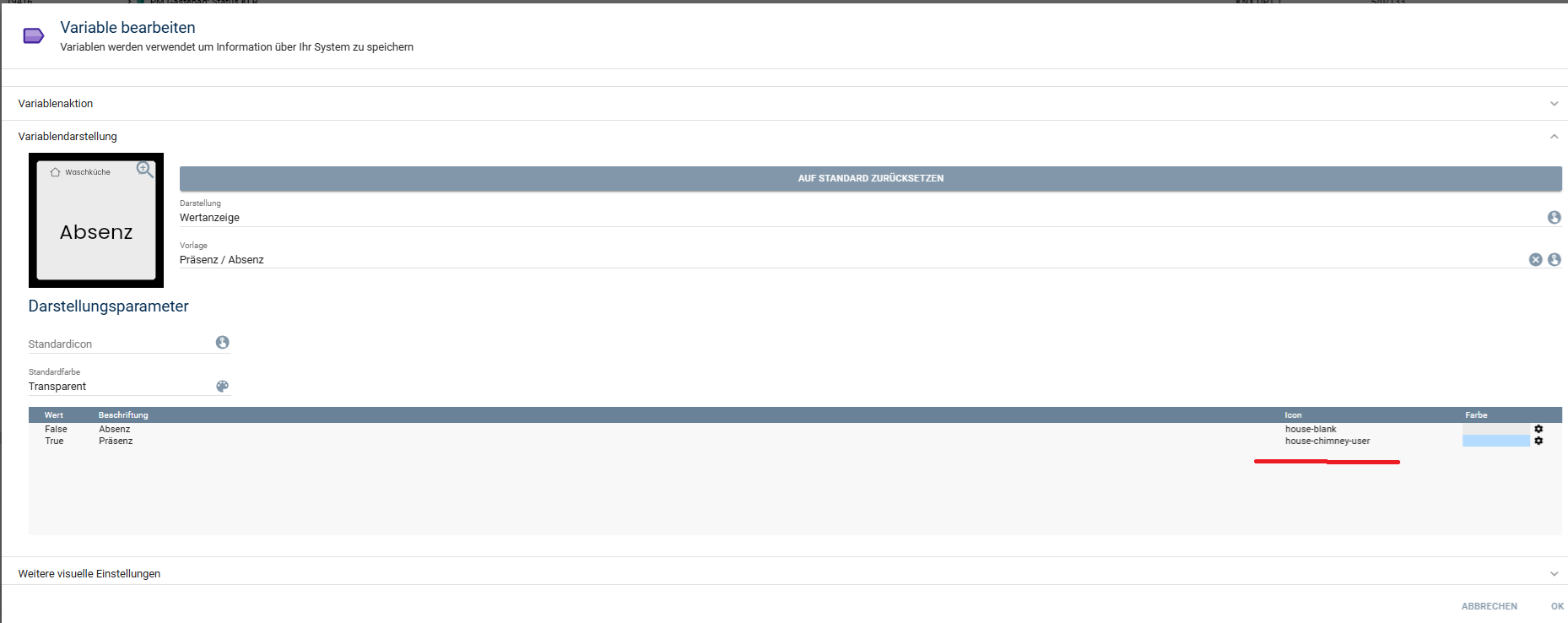

Ausserdem zeigt er bei mir das Icon der Präsenz nicht an (egal was ich da einstelle):
Danke und lg
Links auf Kategorien werden erst mit der kommenden 8.2 unterstützt. Das mit dem Icon schau ich mir an.
