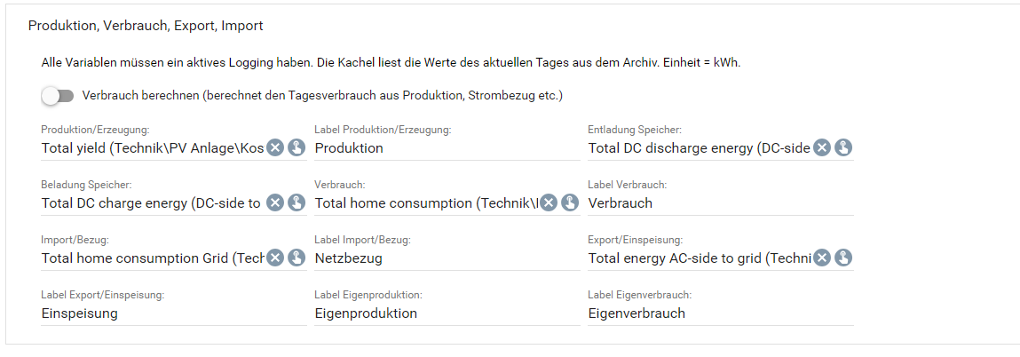

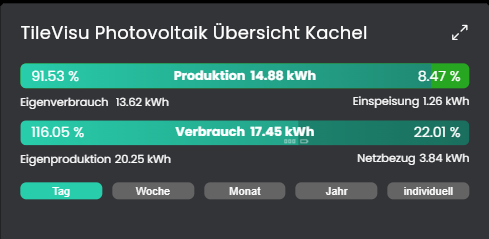

Hi, am Abend sieht es nun doch anders aus. Ohne den Wert für die Beladung des Speichers bekomme ich beim Verbrauch viel zu große Werte, da hier die Eigenproduktion + Entladung des Speichers gerechnet wird. Das passiert auch, wenn ich „Verbrauch berechnen“ deaktiviert habe.
Was kann ich noch machen, damit die Werte stimmen? Irgendetwas ist bei mir ja scheinbar noch nicht richtig konfiguriert, da es allgemein ja scheinbar funktioniert :man_shrugging:
P.S. leider ist es nicht möglich, dass ich mir die Werte für Eigenproduktion berechne und diese dann direkt dem passenden Balken zuweise, weil ja scheinbar immer eine Berechnung stattfindet.

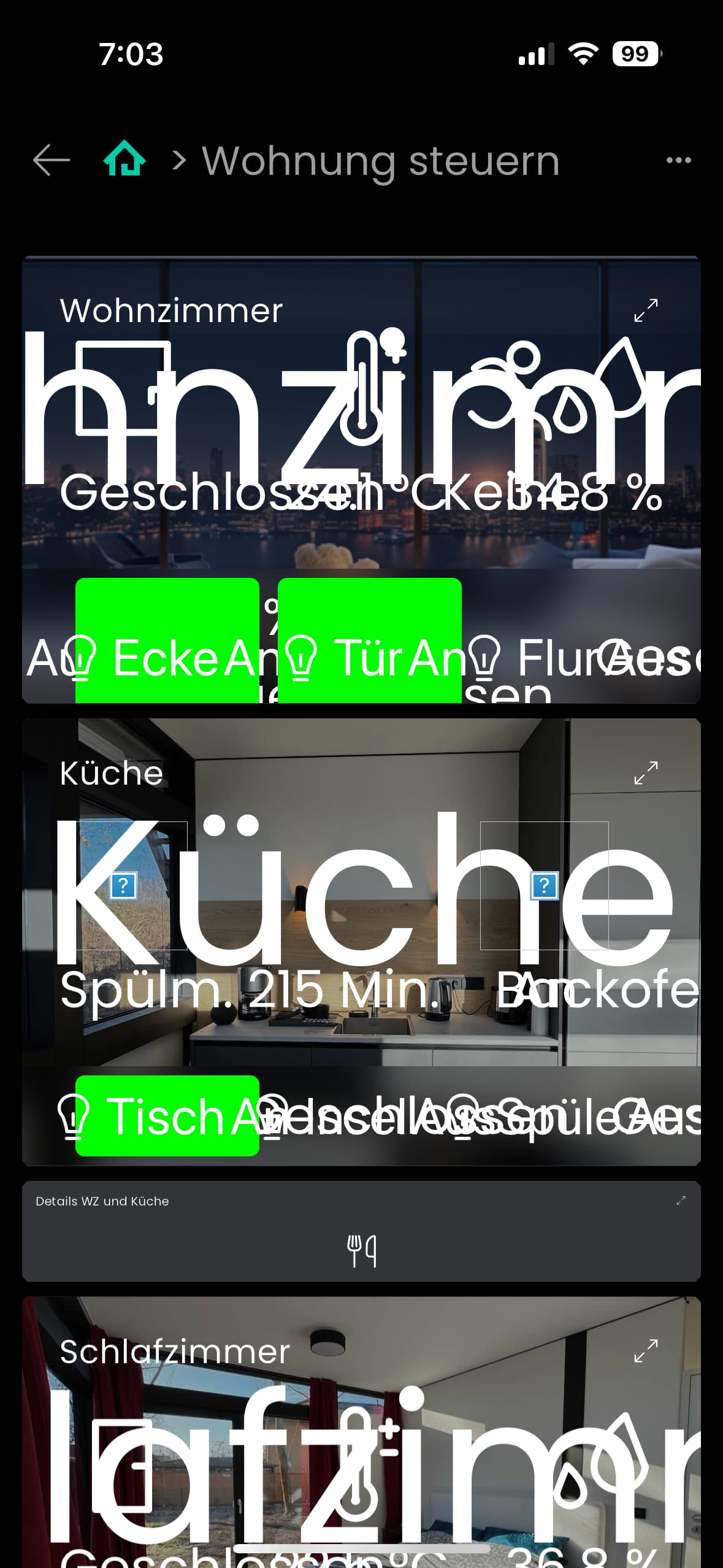

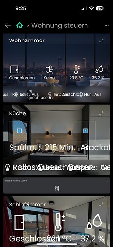

Hallo, warum sieht das bei mir auf dem Smartphone so aus…?
Hab nur ich das Problem - oder nur ich die Lösung nicht gefunden? :wink:
Und eine zweite Frage: gibt es nicht die Möglichkeit eine Kachel als „Link“ zu einer Kategorie zu definieren? Da die Raum-Titel-Kachel ja keinen „Klick“ (z.B. auf mehr Einstellungen zum Raum) implementiert, habe ich nun recht häßlich darunter Kategorien eingebaut…
BG Kai
Hi, doch das geht. Mit den 3 Punkten oben rechts aktivierst du das Bearbeiten und dann kannst du für jede Kategorie definieren, ob sie in der Kategorieleiste erscheinen soll, oder als Kachel. Ich finde das dann auch recht elegant gelöst.
Das Absteigen direkt in die Kategorie wünschen über die Infokachel wünschen sich viele. Symcon stellt dies aber nicht zu Verfügung.
Zu der Größe der Schrift kann ich nur sagen, dass man die ja in der Instanz in IPS konfigurieren kann. Vielleicht ist diese bei dir ja einfach nur viel zu groß eingestellt?

Das mit der Kategorieleiste kenne ich. Das Mischen von der (am iPad und PC) sehr hübschen Raum-Titel-Tile mit der Kategorieleiste empfinde ich als UI-Stilbruch, und nutze die Kategorieleiste deswegen nicht (mehr), wenn ich auf der Seite auch Raum-Titel-Tiles habe. Das mit „meinem Link“ klappt ja so - ist leider nur nicht hübsch.
Meine Raum-Titel-Tiles sehen überall sonst recht gut aus - nur in dem Telefon-Setup passt es nicht. Klar kann ich die Schriftgrößen ändern auf <1em - aber dann sieht es bei den großen Bildschirmen nicht mehr aus… Und genau dafür ist „em“ ja eigentlich gedacht… Oder?
BG Kai

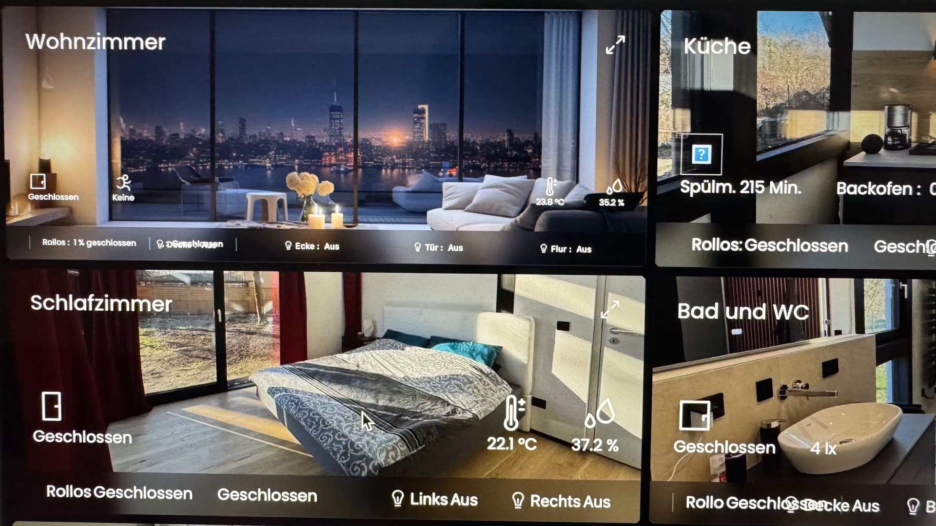

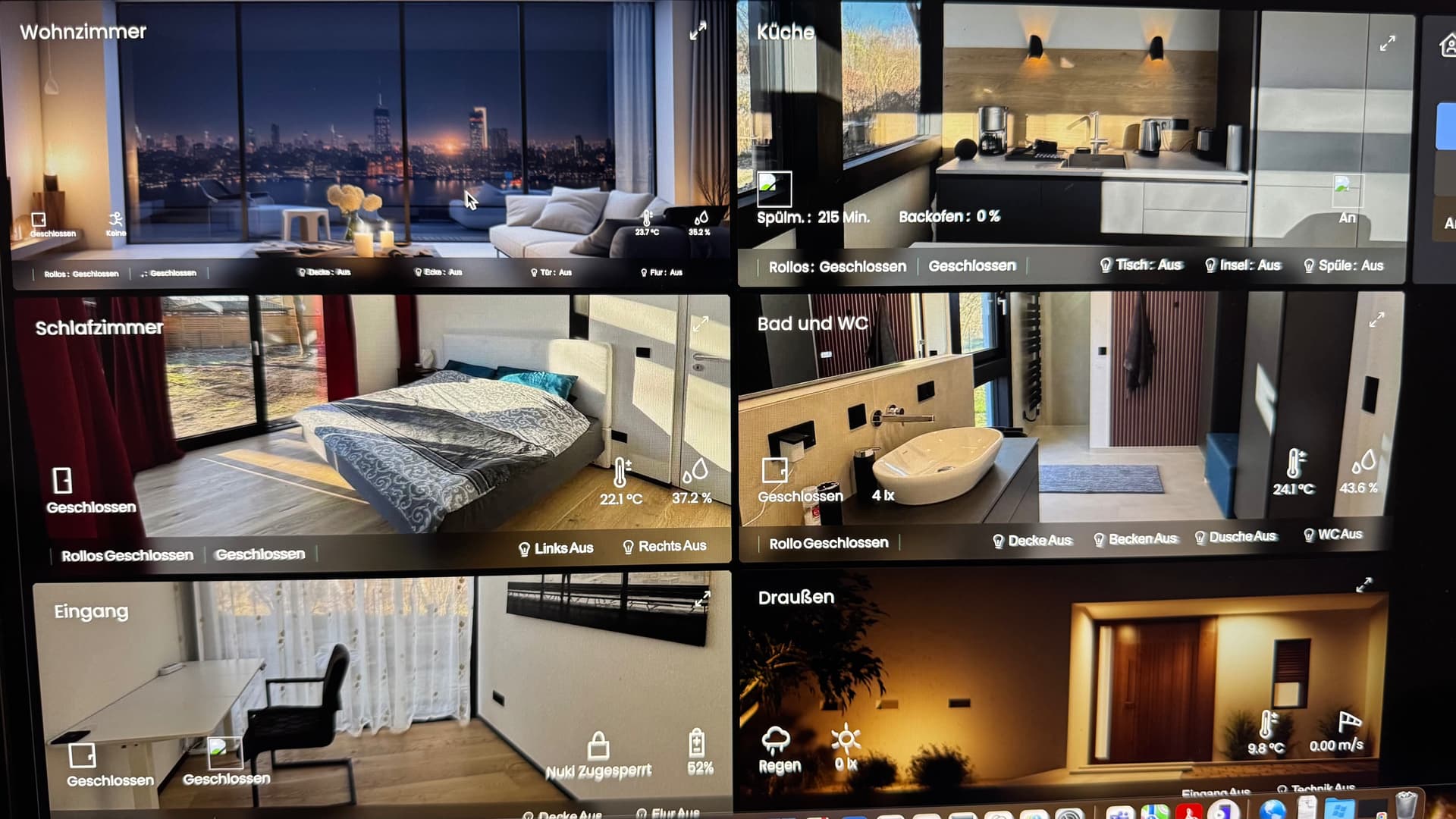

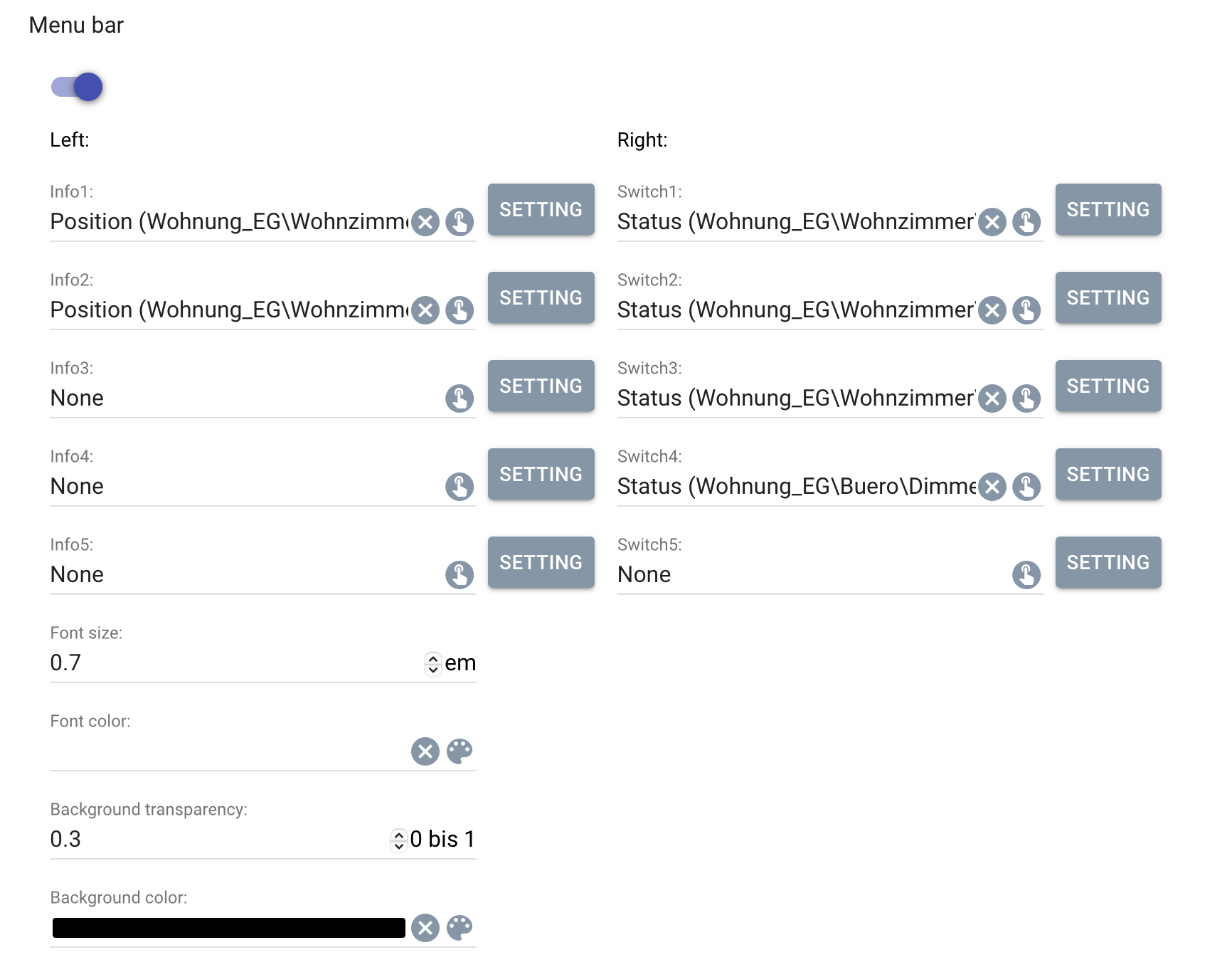

ich habe nun mal mit der Schriftgröße gespielt. (und den Titel weggelassen, da der „original-Titel“ ja auch auf jedem Tile oben links steht.
Leider passt es dennoch nicht, und auch am PC überschneidet es sich.

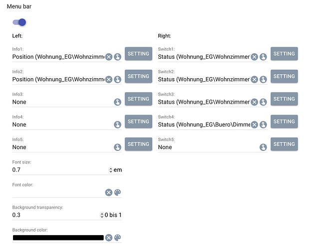

Beim „Wohnzimmer“ sieht man einen Effekt: ich habe da im Menu Bar 4 Switches angelegt (von den 5 möglichen) und 2 Infos (von den 5 möglichen). Und glaube, dass die Abstände einfach nicht richtig berechnet werden. Denn Info 2 überschneidet sich mit Switch 1… (Im Foto der PC-Darstellung gut zu sehen.)
Hat jemand auch diesen Effekt?

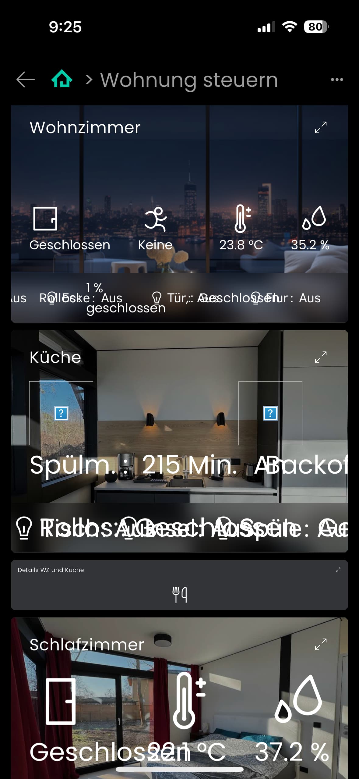

… und jetzt wo ich mir das mal genauer angeschaut und ein wenig mit Optionen herumgespielt habe, fällt mir noch was auf:
Die Doppelpunkte zwischen den Variablennamen und dem Wert sind mal da - und mal nicht.
Und! In dem Screenshot sieht das Spacing mal gut aus…!
Wie kann das sein?
LG, Kai
Hast du für iPhone und PC jeweils eigene Visu-Instanzen?
Hallo @froema
nein - das wäre ja meines Erachtens auch nicht Sinn der Sache.
LG Kai
Naja, schon. Ich habe die Erfahrung gemacht, dass sich beide Geräte auf der selben Instanz gegenseitig beeinflussen. Daher habe ich eine Hauptinstanz (in meinem Fall der PC) und das iPhone und das Tablet bekommen ihre jeweils eigene Instanz und ich verlinke einfach den Inhalt der Hauptinstanz auf die anderen beiden.
Seit dem habe ich keine Probleme mehr mit Darstellungen und Aufteilungen oder Schriftgrößen.

Ne em ist die Referenz zum Parentobjekt.
Wäre vw oder vh nicht passender?
Wenn sich vw auf die Kachel bezieht.
… und dann vielleicht noch mit clamp die min max Werte festlegen.
Ja, da hast Du vermutlich recht.
Das müsste dann im Modul angepasst werden - @da8ter - oder?

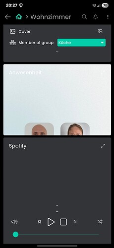

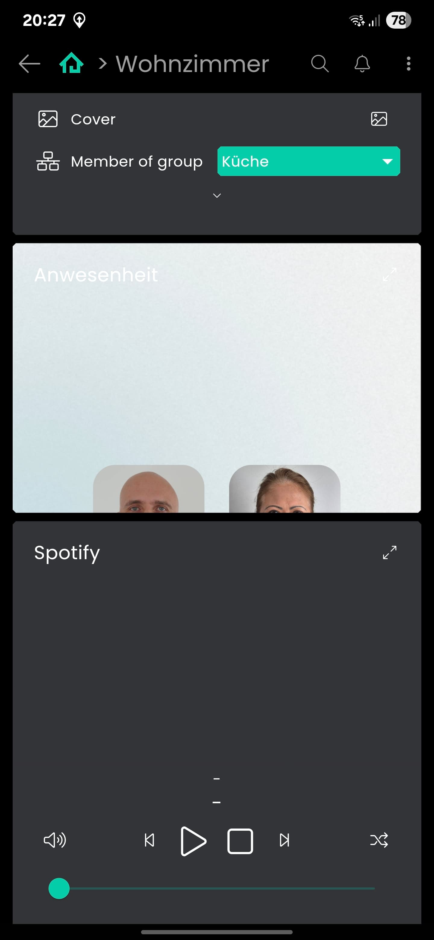

Bei der Anwesenheitskachel schaffe ich es nicht zwei Personen gut darzustellen.
2/3 der Kachel ist überschrift und leer.
Entweder ist die Kachel dann viel zu groß oder Gesichter sind abgeschnitten.

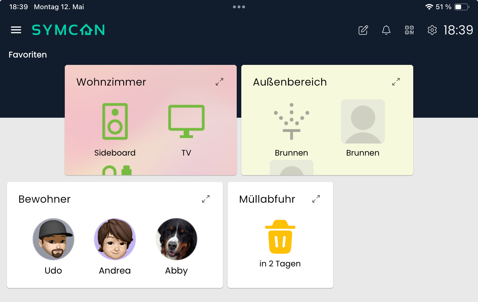

Ich bilde in der Regel 3 Bewohner oder auch 3 Geräte ab (sozusagen zweckentfremdet). Um diese 3 Bewohner vernünftig nebeneinander anzuzeigen, wird die Kachel noch einmal größer. Macht man die Kachel kleiner, wandert der 3.Bewohner nach unten. Nutzt man die Kachel als Favoriten im Tablet Modus (bei mir ein iPad), werden nur 2 Bewohner/Geräte richtig angezeigt. Vorher konnte ich 3 Bewohner/Geräte nebeneinander darstellen und das gefiel mir sehr gut.
Die Kacheln in der Favoritenleiste sind ja leider nicht in der Größe veränderbar.
