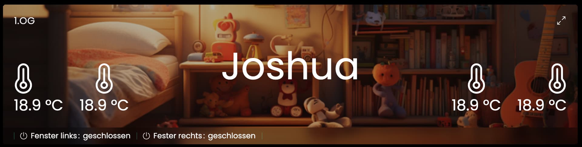

Bei mir werden auf der linken Seite der Raum-Titel-Kachel keine Icons angezeigt. Stelle ich die selbe Varibale auf der rechten seite da, wird mir das Icon angezeigt.
Ist das Problem schon bekannt?
Ich habe die Beta der Kacheln Installiert und nutze Smycon 8.0
mysteriös. Bei mir läuft das
Hast du es mal mit einer anderen Variable bzw. Icon getestet?
Gruß Stephan
Ich habe es jetzt nochmal ausführlich getestet.
Es sind die neuen Variablen Vorlagen.
Sobald ich das Legacy Profil verwende funktioniert es.
Zwei Fragen hab ich noch, lässt sich die Farbe der Icons ändern? In der Menüleiste werden die links die Icons schwarz, rechts weiß dargestellt.
Die Schriftfarbe steht auf weiß.
Gibt es bestimmte Anforderungen an die Hintergrundbilder. Ich wollte ein eigenes hinzufügen, habe das Bild vorher mit dem Windows Foto tool bearbeitet und es wird leider nicht angezeigt. Ich habe es als JPG gespeichert.
Als Foto Kachel lässt sich das Bild verwenden.

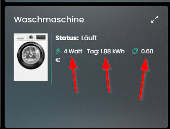

Vielen Dank für die Kacheln. Ich hoffe nicht ich war nur zu doof zum suchen aber besteht die Möglichkeit bei der Status-Kachel einen Zeilenumbruch einzubauen?
grafik
Wenn die drei Angaben untereinander stehen würden müsste man die Kachel nicht so breit machen.
Grüsse.
Schau ich mir morgen mal an. Denke da kann man auf jeden Fall was optimieren. Könnte mir vorstellen das bei einem Zeilenumbruch dann immer Icon + Text in die nächste Zeile wandern.
Stephan

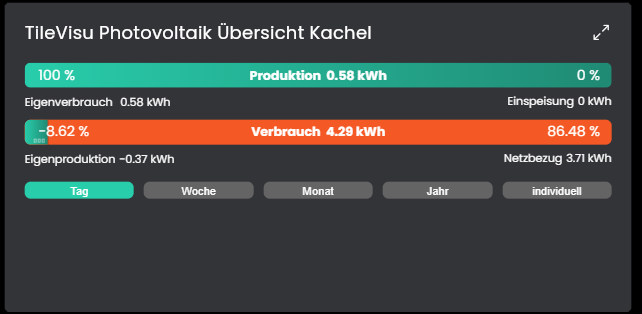

Hallo @da8ter, DAnke für deine tolle Kacheln, die ich immer mehr einsetze. Bei der PV Kachel habe ich jetzt aber ziemlich lange rummachen müssen, bis es richtig funktioniert hat :roll_eyes:
Zum berechneten Verbrauch hattest du ja hier mal deine Formel beschrieben:
Ich habe hier einen Speicher und ich habe immer sehr komisch Werte beim Verbrauch bekommen mit teilweise negativen % Angaben.
Das war vor allem am Vormittag so. Und dabei war es egal, ob ich „Verbrauch berechnen“ nun eingeschaltet hatte, oder nicht. Die Werte haben sich dann nur geringfügig unterschieden.

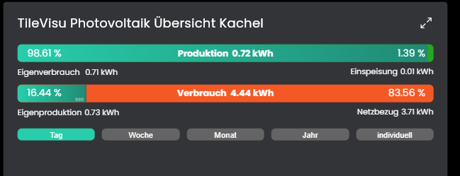

Ich denke, das Problem ist einfach, dass du in deiner Formel für die Berechnung des Verbrauchs noch minus Beladung Speicher machst. In meinem Beispiel wurden da noch ca. 1kWh abgezogen und dann hatte ich eine negative Eigenproduktion. Und das ist wie gesagt unabhängig davon, ob ich nun „Verbrauch berechnen“ An/Aus war. Ich habe das für mich nun so gelöst, dass ich die Variable für Beladung Speicher nicht angegeben habe. Nun sieht es super aus :+1:
Mich würde jetzt aber trotzdem interessieren, ob das so gewollt ist und was der Grund dafür ist?
P.S. ich habe bei meinen ganzen Versuchen auch bemerkt, dass die Stable wohl schon ziemlich alt ist und hier einige Dinge, wie Anteil der Batterieladung am Eigenproduktion, oder das Umschalten vom Zeitraum, nicht enthalten sind. Willst du die nicht mal hochziehen?
