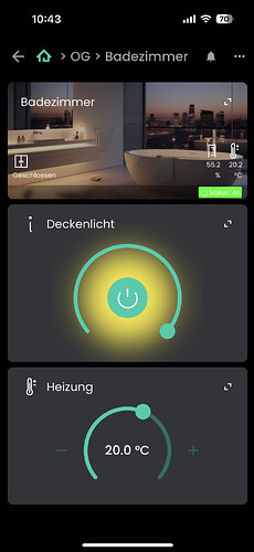

Die beiden Icon in der Raum Kachel funktionieren.
Kannst du die etwa auseinander ziehen, sodass die Suffixe am Ende noch in der selben Zeile stehen?
Grüße
Kai
