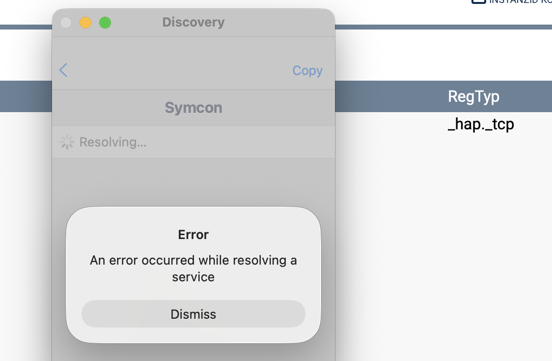

Ansonsten → Schau mal bitte mit der Discovery App (‎Discovery - DNS-SD Browser on the App Store) ob du _hap._tcp findest und dort Symcon auftaucht und dort alle IP-Adressen stimmen.

Aber paresy hatte mit seiner Vermutung recht, die Discovery App hat gezeigt, dass symcon selber nicht aufgelöst werden kann. Ich denke dass das der Fehler sein wird!?
Starte den Pi mal neu. Und schau mal bei „Kern Instanzen“ → DNS SD was da so los ist.
Kannst du andere Bonjour Geräte korrekt auslösen?
Das war es, vielen Dank!
