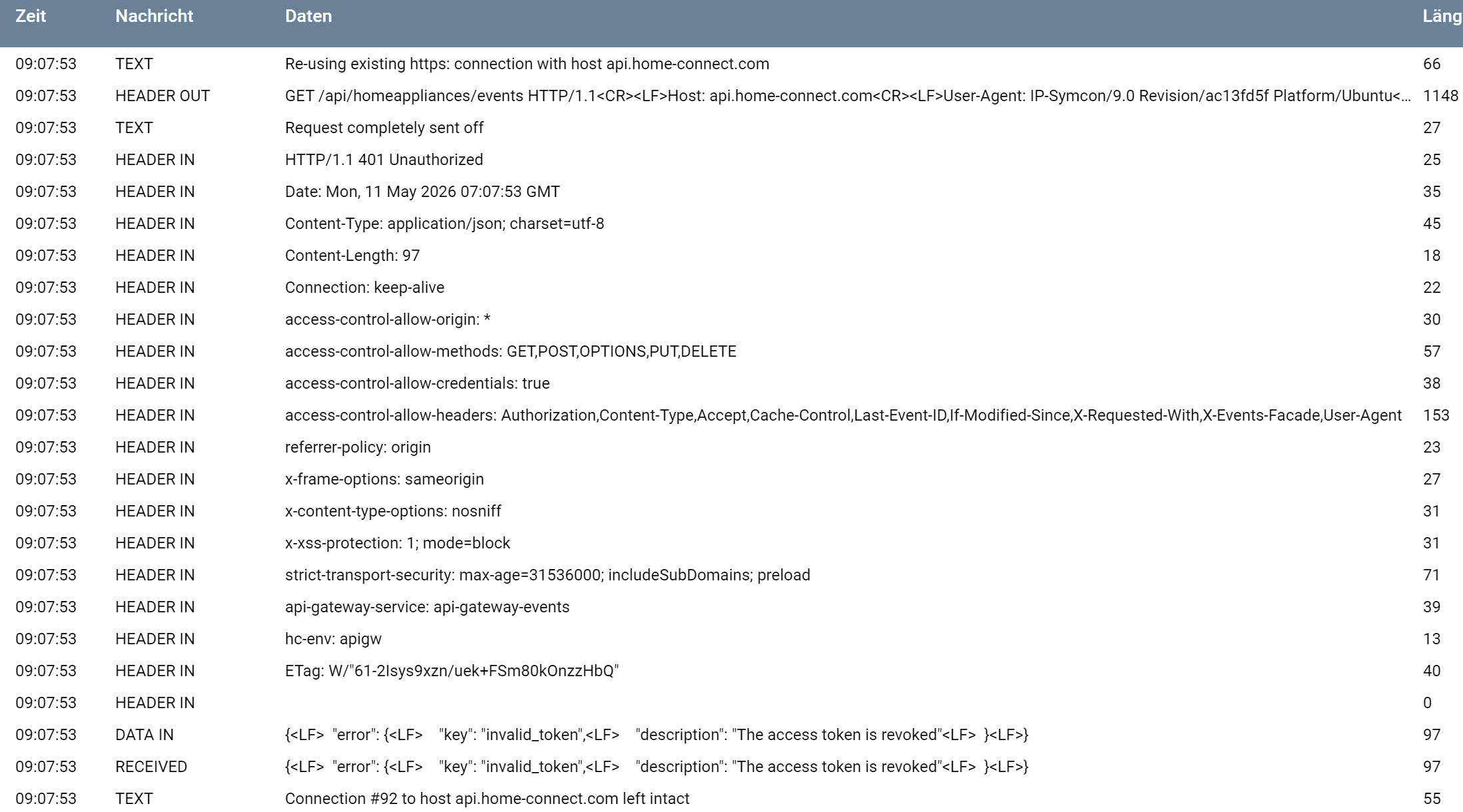

Home Connect läuft bei mir seit einigen Tagen gar nicht mehr. Beim Versuch, mich neu zu registrieren, kommt nach dem letzten Schritt (Zustimmen) immer eine weiße Seite mit “Bearer Token expected”
Debug SSE Client:
Dazu kommt, das im Bekanntenkreis auch noch jemand ein Problem hat mit der Bedienung seiner Bosch Geräte. Ist das jetzt zuifall oder gibts da aktuell ein allgemeines Problem?

Nachdem seit Februar alles wieder funktionierte, hatte ich das heute morgen auch im Log von der Home Connect Cloud. (Zum Zeitpunkt wo typischerweise das Token refreshed wird)
Neu registrieren hat allerdings geholfen.
