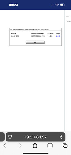

Dafür ist gerade mit einiger Verzögerung die Meldung gekommen, dass es eine neue Firmware gibt:
Dummerweise habe ich nur das Teil gestern als defekt zurückgeschickt und um Ersatz gebeten… Jetzt muss ich noch mal warten und probiere es mit dem Ersatzgerät…

Noch ein kleiner Nachtrag: da ich ja mit dem Magneten den Reed-Kontakt wiederholt ausgelöst habe und auch das schalten gehört habe, denke ich doch, dass das Homematic Device defekt war. Ich probier das die Tage noch mal, wenn ich das neue Gerät habe und installiere dann die neue Firmware gleich als erstes…
