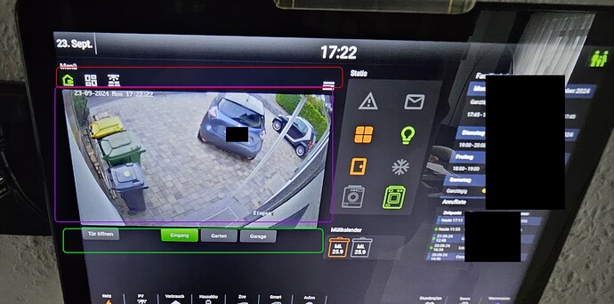

Hier ist mein Dashboard
Das rot umrahmte sind statische Icons… Drückst du auf eines dieser 4 Icons (drei links, einer rechts) wird immer der Lila- und Grünfarbene bereich geändert.
in Ipsview sieht das so aus.
Das lila farbene ist in meinem Fall der Container Detailseite, das grün umrandete die Naviseite.
Klickst Du nun im in ipsview im rotem Bereich das Haus an, sieht das so aus
Gehen wir nun gedanklich zum grünem Bereich, dort habe ich, wie man oben sieht, auch vier Icons). Ich habe mir also eine Seite erstellt, die erstmal so aussieht

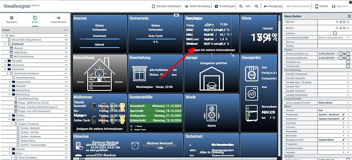

Ich hab Deinen Container mal farbige Rahmen verpasst, dadurch sieht man die Verschachtelung besser:
Grün … Menu
Gelb … Detail
Blau … Navigation
Rot … Inhalt
Wenn Du jetzt zB bei „Haustür“ eine Seite laden willst, dann brauchst Du nur die „Inhaltsseite angeben“.
Wenn Du oben im Menu die „Haustür“ laden willst, dann musst Du aber alle 3 Container angeben :wink:
Im Zweifel kannst Du ja immer alle Container angeben, Du musst aber in jedem Fall wissen, wie Deine View aufgebaut ist.
Hoffe, dass hilt Dir jetzt etwas weiter.

Hier mal das Bild von dem Button der nicht funktioniert. Habe jetzt alles wild durchprobiert aber leider kein Erfolg… Es ploppt anscheinend immer kurz eine Fehlermeldung auf aber die geht so schnell wie sie kommt, ist also nicht lesbar.

Du hast auf der „System Seite“ und auf der „Hauptseite“ einen „Detail Container“, das geht eben nicht gleichzeitig.
Wenn Du über Smarthome navigierst, dann verwendest Du aber einen anderen Container wo es passt.
Du verwendest hier sehr viele Container, wo man den ein oder anderen komplett weglassen oder zusammenlegen könnte.
In Deinem Fall sind die Seiten „System Container“, „Klima Container“ usw. exakt gleich und Du könntest diesen zu einem zusammenfassen. Alternativ könntest Du auch Deine MenuContainer komplett verschwinden lassen und diese in den jeweiligen Container direkt platzieren.
