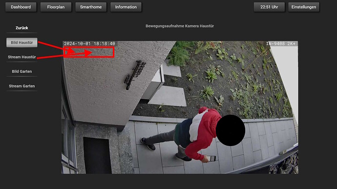

Ich starte nochmals den Versuch, obwohl mir ja schon einige versucht haben zu helfen aber leider verstehe ich den gesamten Grundaufbau von IPS View nicht, was z.B. Container betrifft und alles was damit zu tun hat. Da habe ich nun nochmals in der Doku gelesen, mir auf Youtube diverse Videos angeschaut, dennoch muss ich sagen das ich es nicht wirklich verstehe und überhaupt keinen Zusammenhang bekomme, wann ich nun einen Container brauche, wie viele Container ich brauche und wozu man eigentlich Container braucht (soweit ich verstehe um darin z.B. eine Navigationsseite darzustellen und zwischen Navigationsseiten zu wechseln).
Ich habe in meiner bestehenden View nun 5 Container gelöscht und alles funktioniert noch genau so wie vorher auch… warum auch immer. Ich war der Meinung das ich die Container alle brauche (aber ohne Verständnis der ganzen Sache ist das natürlich schwierig).
Was ich nun trotz ausführlichem Ausprobieren und Versuchen nicht schaffe ist Folgendes:
Über den Menüpunkt „Kamera“ soll sich quasi rechts (roter Rahmen) das Bild der Kamera mit einem zusätzlichen Menü öffnen. Ob das überhaupt geht ist mir nicht klar…Ich schaffe es jedenfalls nicht. Vielleicht gibt es ja jemanden, der mir das mal genau erklären kann, was hier zu tun ist (vorausgesetzt es geht überhaupt?)

Erstmal vielen Dank für die ausführliche Anleitung! Also so halbwegs habe ich es verstanden, aber leider nicht wie ich das in meiner bestehenden View implementiere. Ganz links das Menü existiert ja schon… Heisst das nun das ich für das mittlere Menü und das rechte Fenster (wo das Kamerabild zu sehen sein soll) einen separaten Container erstellen muss? Oder 2 separate Container, 1x mittleres Menü und 1x für das Kamerabild? So prinzipiell wird mir die Funktionsweise jetzt klar, aber wie gesagt nicht wie ich es implementieren soll oder könnte…
Und was meinst Du mit Container verschachteln? Also generell wird ja rechts von meinem Menü etwas anderes dargestellt (je nachdem welcher Button gewählt wird). Nur bei dem Button „Kamera“ benötige ich dann zusätzliche Buttons, damit ich hier zusätzlich Buttons betätigen kann.
Genauer gesagt möchte ich halt den Menübutton „Kamera“ anwählen und dann sollen die beiden derzeitigen Buttons quasi als Menübuttons bzw. Symbol-Menübuttons in das Bild selbst wandern. So war der Plan…

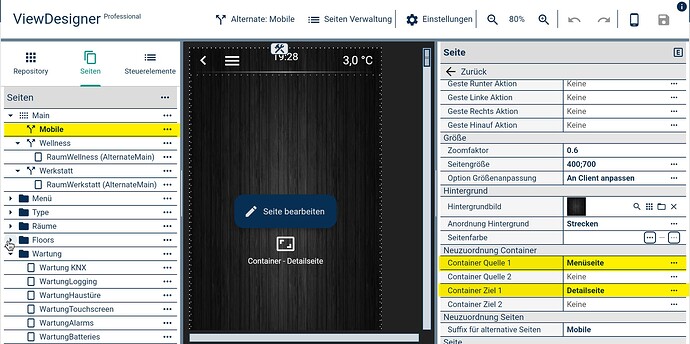

Das funktioniert über die „Alternative Hauptseite“, diese kommt bei der Mobile Ansicht zur Anwendung (bei mir wenn die Breite des Clients 750 Pt unterschreitet).
In der alternativen Hauptseite habe ich nur mehr einen „Detail Container“ und alles was im „Menu Container“ angezeigt wurde, wird über die Neuzuordnung der Container auf den Detail korrigiert :wink:
Zu dem Thema hat Stephan auch ein cooles Video gemacht :slight_smile:

Ah, OK…
jetzt check ich das auch langsam.
Ich war so fixiert drauf, dass ich das ganze im Portrait-Modus zusammenstellen muss, dass ich nicht gecheckt habe, dass ich mir einfach die IPad-Ansicht baue und das Layout fürs Handy dann einfach über die alternative Hauptseite lösen kann.
Manchmal sieht man den Wald vor lauter Bäumen nicht…
