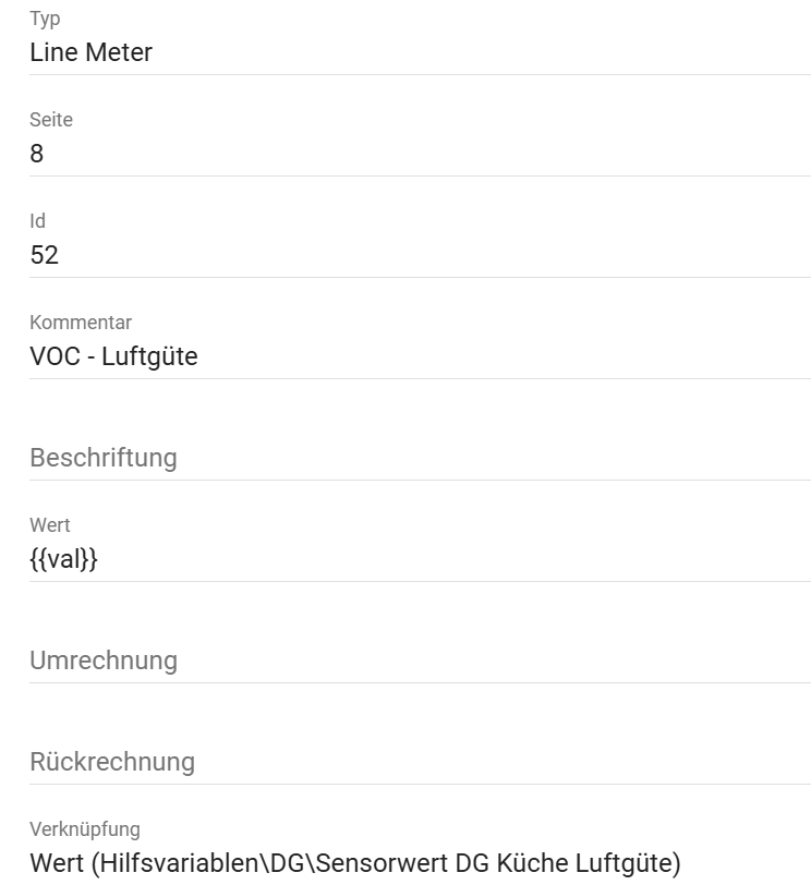

Ich habe hier folgendes Darstellungsproblem bei Objektart „Linemeter“.
Und zwar wird mir der Value nicht nur als Diagramm innerhalb des Linemeters dargestellt sondern zusätzlich auch noch als Text, wird also auch noch als „value_str“:„153.12“ ausgegeben.
Beispiel:
{"page":8,"id":52,"obj":"linemeter","x":65,"y":100,"w":350,"h":350,"bg_opa10":0,"bg_opa20":0,"bg_opa":0,"line_count":50,"val":30,"min":0,"max":250,"line_color":"Red","bg_color":"Lime","angle":140,"rotation":90,"type":1,"scale_end_color":"Lime","scale_grad_color":"Red"}
Hier die Definition der Objektzuordnung:
Lässt sich die Ausgabe als Text irgendwie unterdrücken ?
Hat dies evtl. schon jemand in Verwendung?
„Linemeter“ verwende ich, weil ich so die beidseitige Ausgabe hinbekommen haben so dass diese jeweils von unten beginnt.
Danke euch,

Kannst du im Zweifel den Text / Textfarbe einfach auf transparent setzen?
Ich wüsste nicht wie. Lt. Doku gibt’s keine Properties dafür. Ich hätte auch schon mal ins Blaue einfach „text_font“:2 versucht, auch ohne Erfolg.
Probier mal text_opa:0 für die Durchsichtigkeit. Oder 255 bin mir gerade nicht sicher.
Funktioniert in beiden Ausprägungen nicht.
