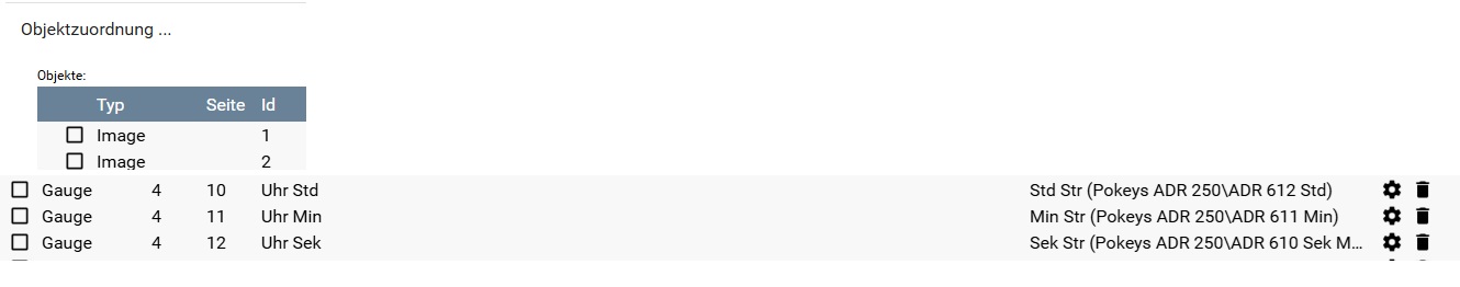

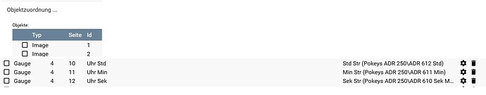

Hallo Helmut, wie bekommt die Uhr die Zeit zum Zeiger bewegen?
Bei mir kommt Std, Min, Sek aus meinem Pokeys57E, kann aber auch mit einem PHP Script aus der Info “Time” kommen. In dem Page-Listing in dem Display ist die Uhr Seite 4 bei mir. Anbei das Bild aus der Objektzuordnung.

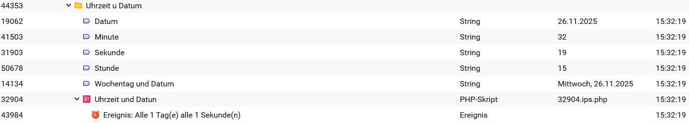

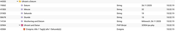

Hier ein Script, das Uhrzeit und Datum erstellt, das muss noch ein zyklisches Ereignis (1Sek) bekommen.
Die Variablen müssen vorher erstellt werden. Dann nimmst Du deren Inhalt in die Objektzuornung deines Display wie in den Bildern. Bei mir kommen Die aus meinem Pokeys57E, Du nimmst Die aus den vorher erstellten und hoffentlich dann gefüllten Variablen.

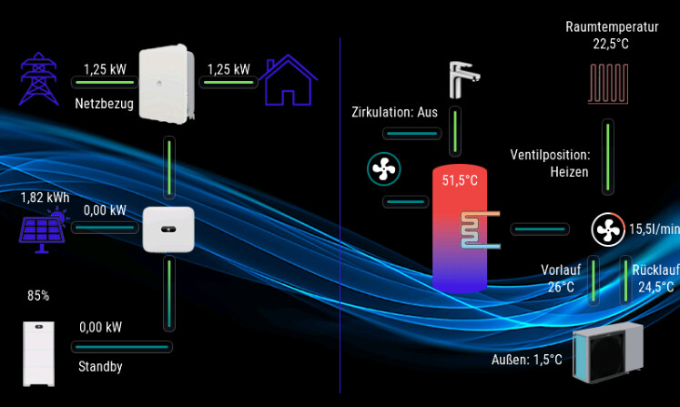

News von mir: Ich habe das ganze mit einem neuen größeren Display probiert:
Waveshare ESP32-S3 7 Zoll Display touch
Dafür habe ich für PV und Wärmepumpe in Photoshop einen Hintergrund gebaut und per Json dann die Elemente drübergelegt. So sieht das ganze dann aus:
