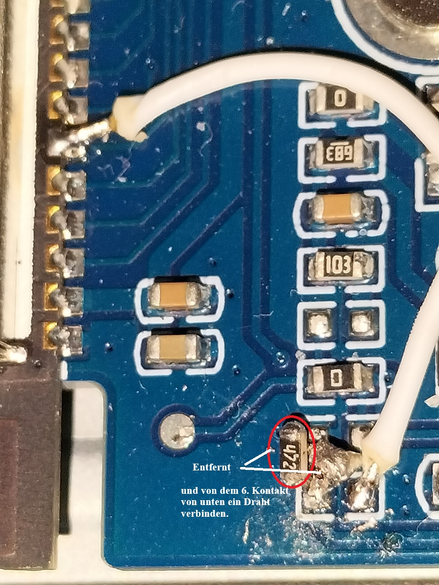

Die Helligkeitssteuerung funktioniert nicht wirklich. Es muss ein Draht gelötet werden, trotzdem flackert das Display beim runterdimmen.
Mein Board ist
Schaut mal in meinem Post 415 da ist der Link zur Firmware. Und ja man muss für die Hintergrundbeleuchtung ne Leitung an nen Lötpunkt löten.

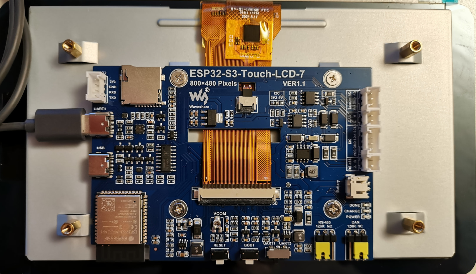

Das Teil habe ich auch, Ansicht wie bei Deinem Bild, ESP32 ist links unten.
Auf der rechten Seite vom ESP 6-Pin nach oben zählen, da ein Draht ran,
Den Widerstand (mein Bild anschauen) entfernen und an seiner Stelle den Draht anlöten. Meine Lötstelle sieht nicht schön aus, der Draht ist links angelötet.
Sieht aus, als wenn er beide Lötpunkte überbrückt, das nicht :wink:
Dann flackert es nicht beim Dimmen.
