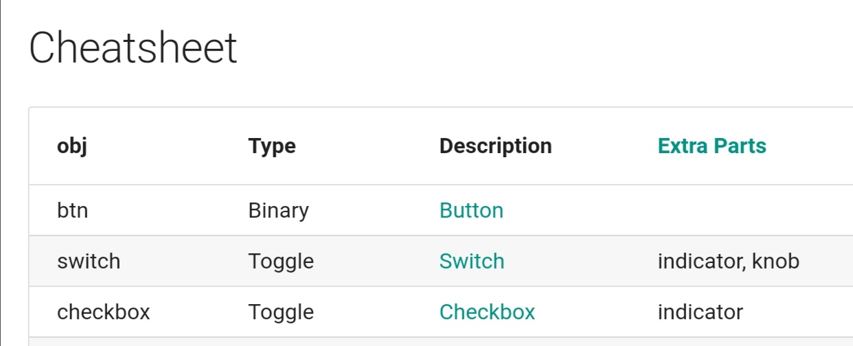

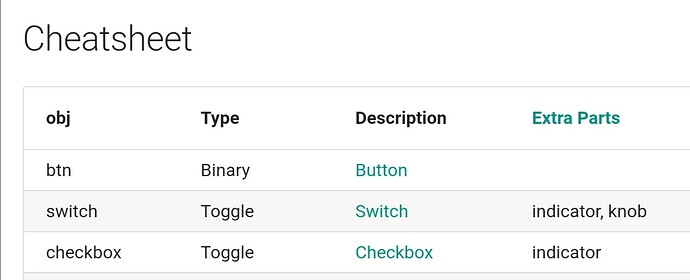

d. h. Ich muss switch oder checkbox für das Objekt nehmen?
Nein du nimmst einen „btn“ und ergänzt „toggle“:true in den Eigenschaften.

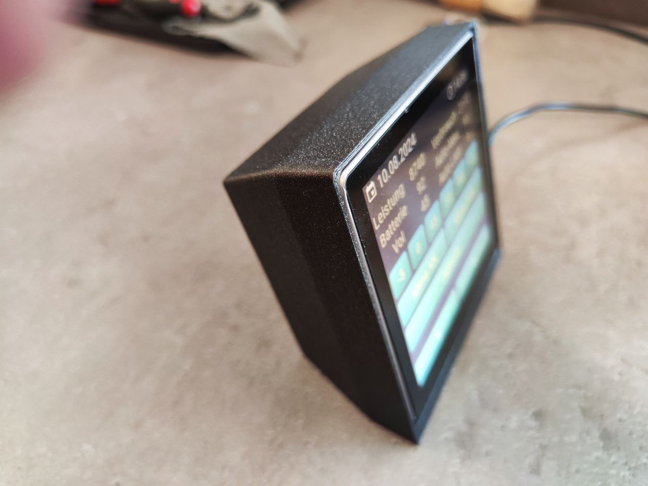

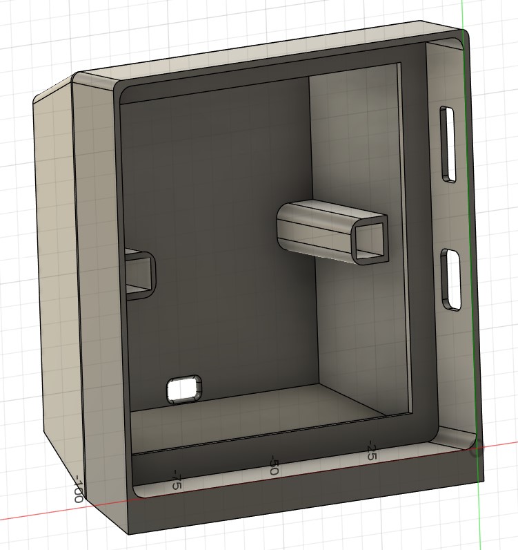

Ich habe übrigens auch ein Gehäuse zu Tischaufstellung entworfen. Falls jemand interesse hat kann er es HIER herunterladen.

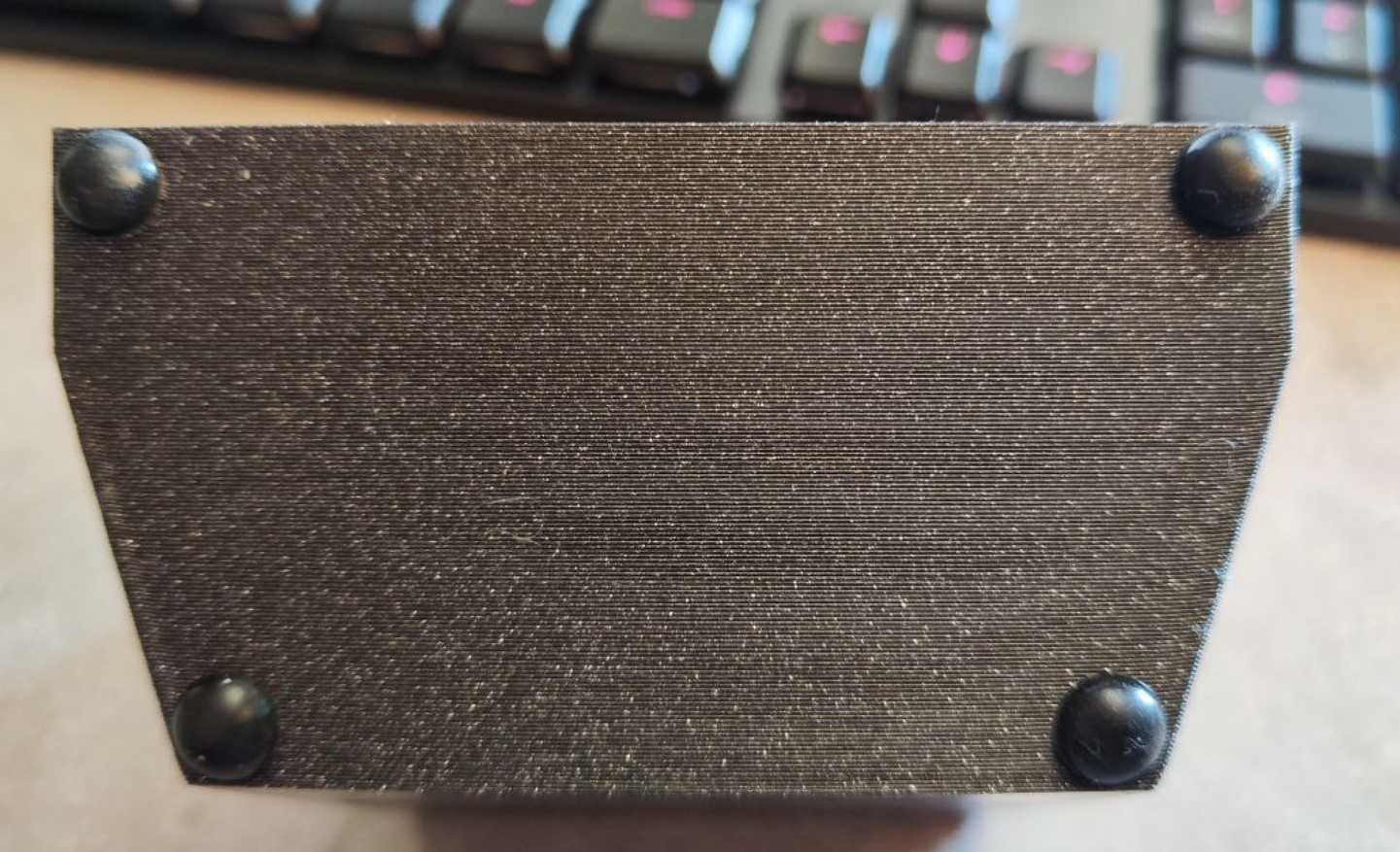

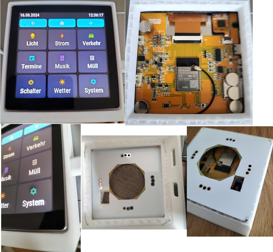

schönes schlankes Gehäuse. Wie ist der „Wegrutschfaktor“ beim Bedienen?
Tja, würde sagen, dass kommt auf den Untergrund an. Auf meinem Tisch rutscht es schon ein wenig, auch wenn man aufpasst. Auf Holz könnte ich mir vorstellen, dass es stabiler ist. Mit Ein paar Gummifüssen wäre es sicherlich auf jedem Untergrund Standfest.
Auf jeden Fall steht es recht stabil, und lässt sich nicht umwerfen, was man auf den ersten Blick vermuten könnte.
Edit ->> Ich hab da doch bestimmt was rumliegen.
Da rutscht nichts mehr.
Dafür kann man es jetzt natürlich wieder besser umkippen, steht aber so gut, dass das kein Problem darstellt.
Es gibt auch selbstklebendes Moosgummi das man zurechtschneiden kann. Habe ich bei meinem (weniger schlanken) Gehäuse benutzt und damit steht es angenehm sicher und verrutscht nicht.
Ich wollte das Gehäuse in Weiss haben…
Dank Smudo und Dank eines Fehlers beim 3D Drucken habe ich meine Magnete entsorgen können.
Die 3D-Vorlage war ~ zur Hälfte gedruckt, als ich merkte, dass die kleinen Halterungen nicht ordentlich wurden. Druck abgebrochen.
Daraufhin habe ich meine Wand-Platine draufgelegt, in den Ecken jeweils einen Draht angelötet und mit dem Rahmen verbunden.
Auch gut, da wackelt nichts beim Bedienen.
Ich hätte erwähnen sollen, daß das Gehäuse so entworfen ist, daß es mit der Rückseite nach unten gedruckt werden muss. Wenn Ihr also die STL Dateien nutzt, im Slicer die Rückseite mit dem kleinen Loch nach unten auf das Druckbett legen. Der Gcode kann so genutzt werden, wie er ist, ist aber für Prusa Drucker optimiert. Sorry für den Fehldruck Helmut, war meine Schuld.
Smudo
Edit: Ich habe die Dateien ausgetauscht, jetzt liegen beide Teile so, wie sie auch gedruckt werden sollten.

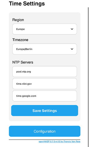

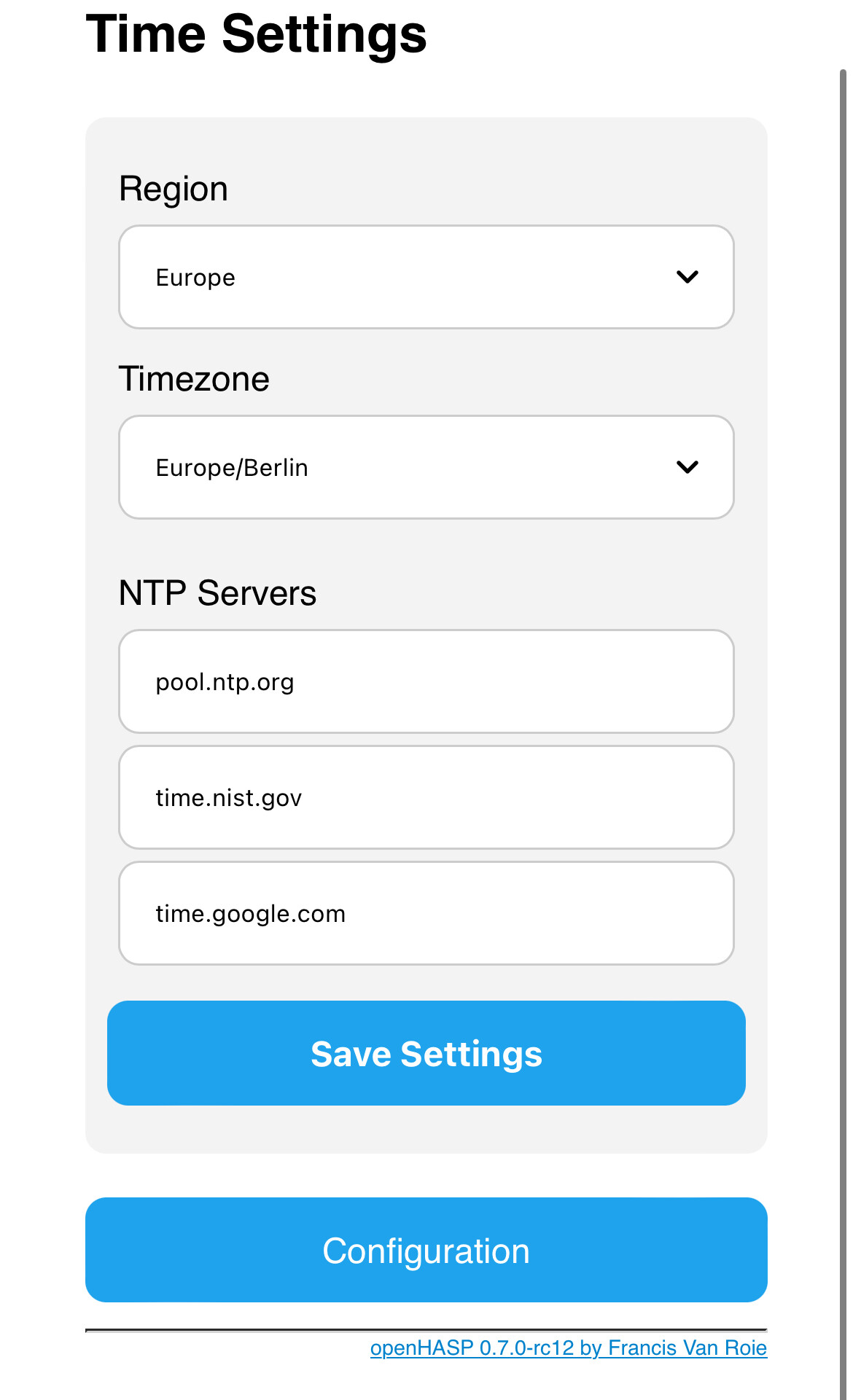

Außerdem muss natürlich auch die Zeitzone eingestellt werden.
Auf dem Display auf Configuration ==> Time Settings
Hmm,
bei "template":"%d.%m.%Y" taucht doch gar kein Wochentag auf. Ich habe momentan folgende Zeile in der pages.jsonl:
{"page":00,"id":02,"obj":"label","x":000,"y":000,"w":480,"h":032,"text":"So, 18. Jan 2024","template":"%a, %e. %b %Y","text_color":"#FFFFFF","align":"center", "enabled":0, "text_font":24}
Damit wird das Dummy-Datum dann gar nicht erst auf das richtige Datum gemappt. Erst wenn ich statt „So“ „Sun“ setze, wird das aktuelle (englische) Datum mit Wochentag angezeigt. Ich vermute, dass ich hier immer das englische Format angeben muss (?).
Die Zeitzone ist auf Berlin eingestellt.
