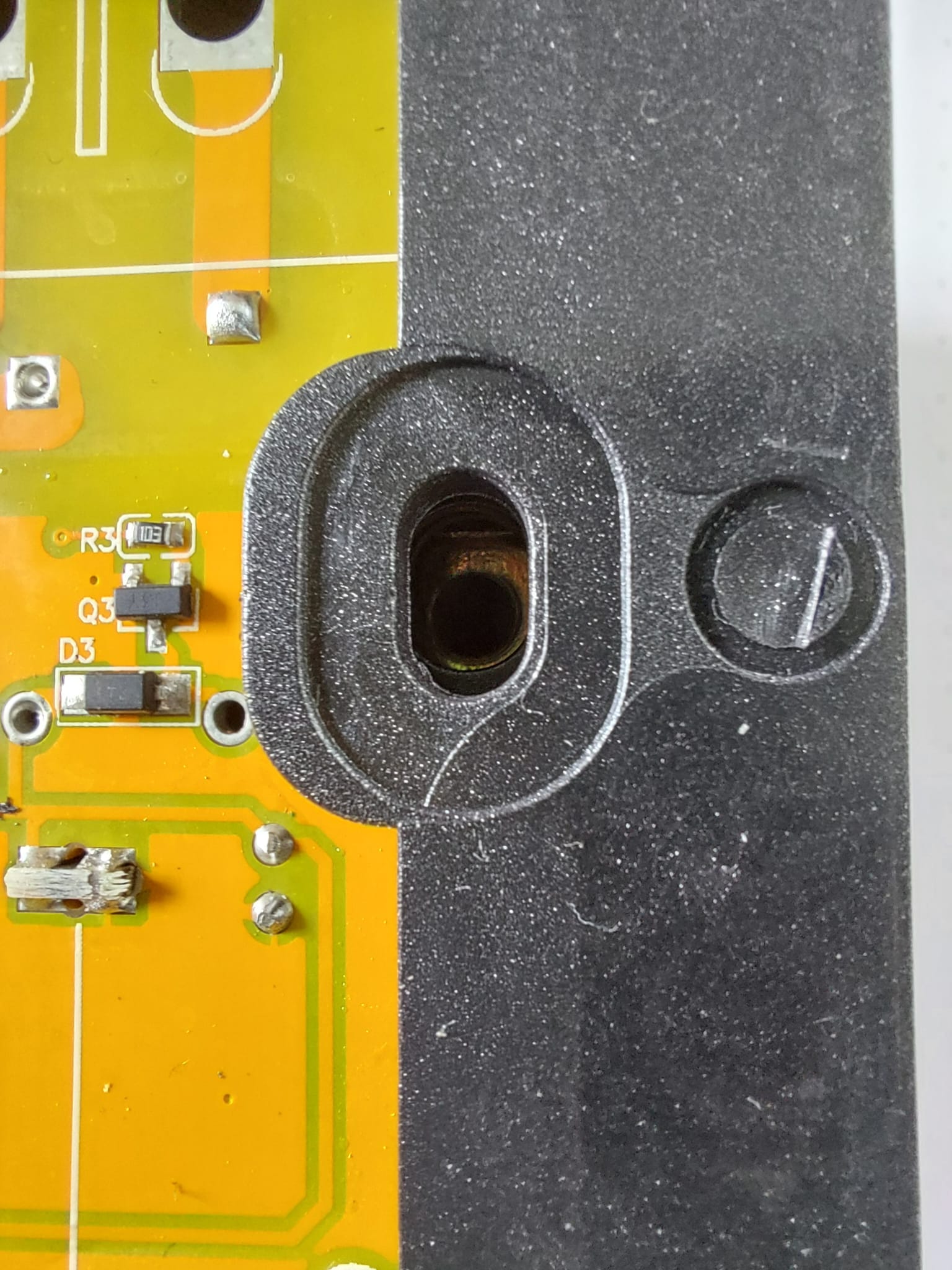

Die Grundplatte ist 87 x 87 mm wenn ich das richtig gemessen habe.
Also ja @Aeronaut, das sollte auch möglich sein da die ja diese komischen Stege mitrechnen. Versuch wäre es Wert!

Passt würde ich sagen:
Lochbild passt auch :+1:

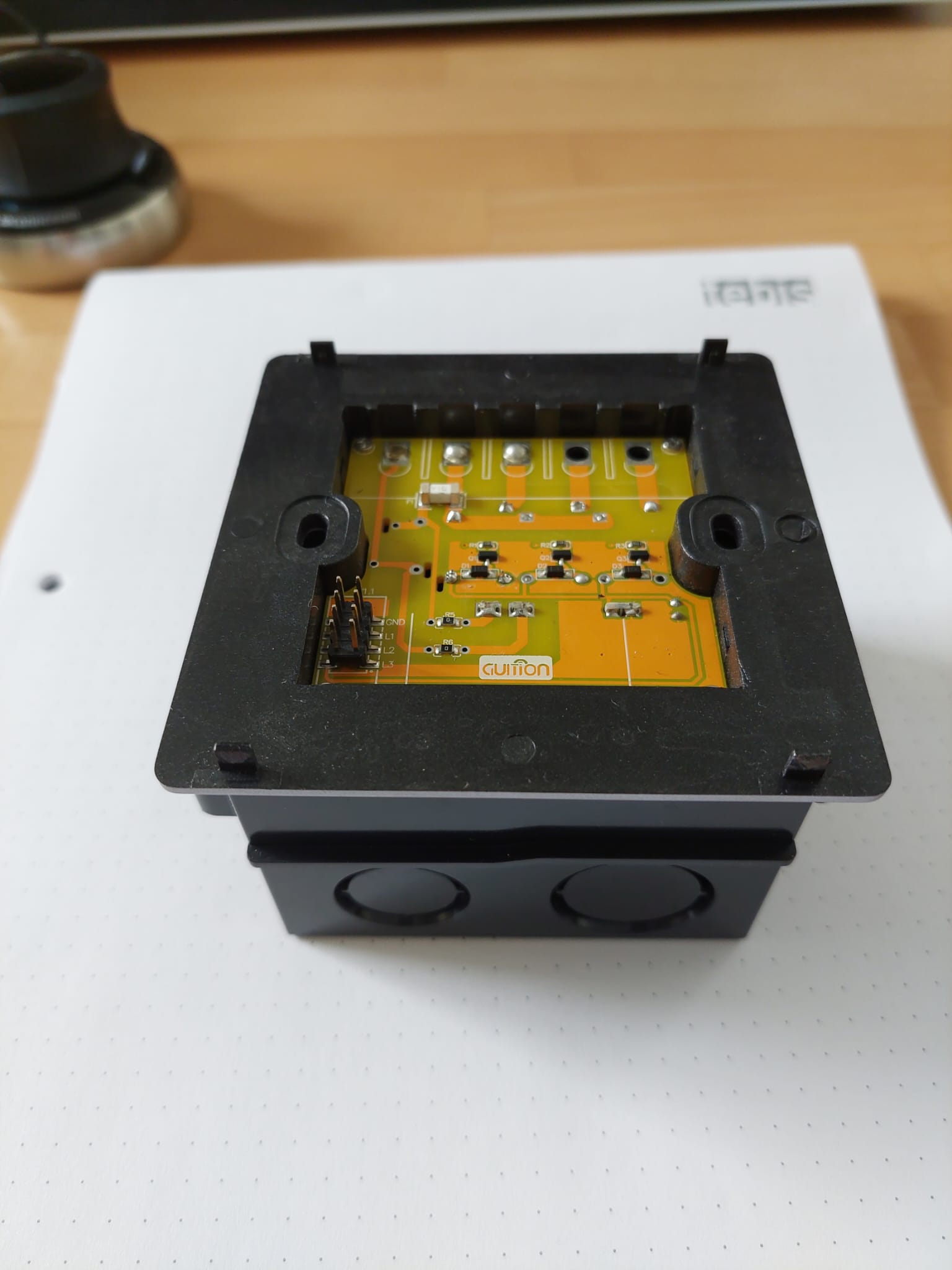

Zur Info wenn jemand die Befestigungsmöglichkeit auf einer Unterputzdose nutzt :sunglasses:

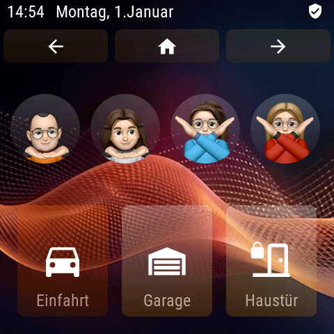

Klar, hatte bisher nur nicht den Eindruck das es jemand nutzt was ich gepostet hatte :slight_smile:

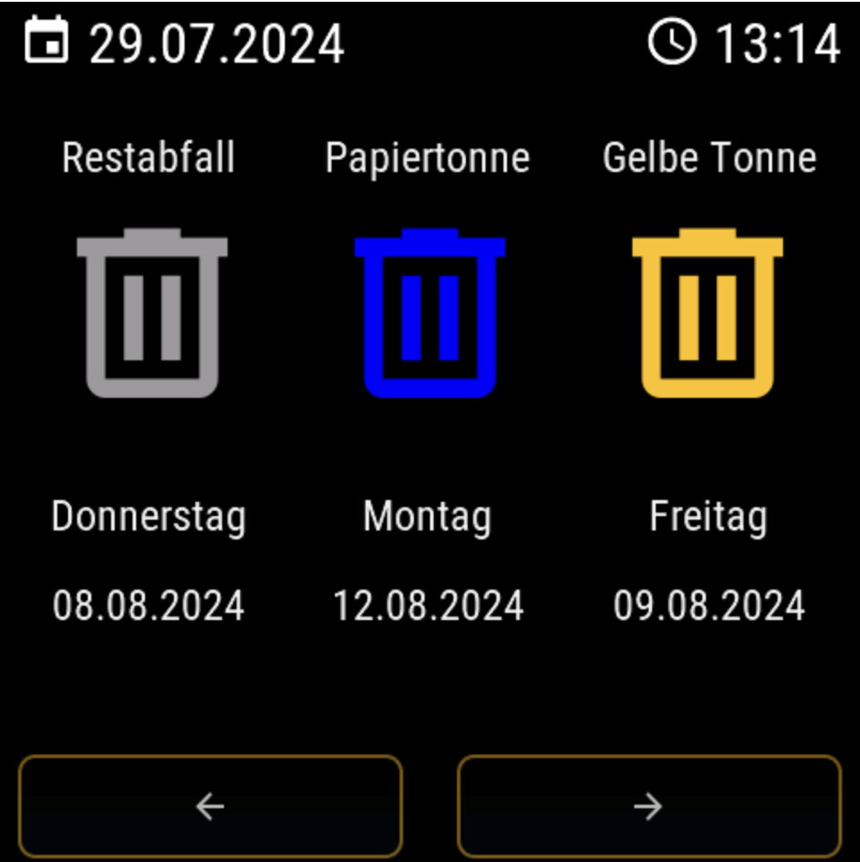

Aber sicher doch :slight_smile: und dazu noch eine kleine messagebox über alles
HASP_SendCommand(16771,‚{„page“:0,„id“:100,„obj“:„msgbox“,„text“:„Achtung, morgen bitte den \uEA7A an die Stra\u00DFe stellen“,„options“:[„Apply“],„auto_close“:10000}‘);

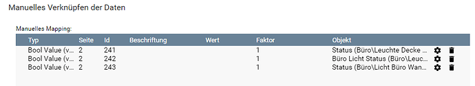

Wie genau soll denn der eingebaute Teil funktionieren?
Damit würde ich jetzt erwarten, dass das jeweilige auslösende Ereignis
grafik
die verknüpfte Bool-Variable umschaltet. Ich habe auch schon mit false bei Wert probiert.
Die Ereignisse sehe ich auch im Debug.
Die definierten Objekte sind Button.
{"page":2,"id":241,"obj":"btn","x":1,"y":'.FuenfteReihe.',"w":78,"h":78,"bg_color":"#666666","text":"\uE335","text_color":"#FFFFFF","radius":0,"border_side":0,"text_font":48}
grafik
ist aktiv, damit müsste doch RequestAction auf das konfigurierte Objekt erfolgen.
Oder verstehe ich das falsch und muss trotzdem Scripte haben?
Die Statusvariablen brauchst du dafür gar nicht.
Beim manuellen Mapping musst du aufpassen was du miteinander verbindest!
Ein Button kann nur mit einem Script verknüpft werden.
Ein Toggle-Button mit einer boolschen Variable.
