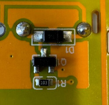

Ich bräuchte für meine (erste) Anwendung tatsächlich das / ein Relais. Was ja auch in die Dose verschwinden muss.
So wie es auf dem Relais drauf steht ist es ja auch logisch ein 5V Relais.
Kann ich das einfach an dem Ausgang Relais1 und gegen GND, mit einem Stückchen Kabel dranlöten? Oder müssen da noch irgendwie Wiederstände / Dioden, was auch immer dazwischen?
Dann kommt der Pfosten Stecker runter und da werden die 4 Kabel für Spannung und das Relais fest dran gelötet.
Der ESP32 schaltet über einen GPIO einen Transitor, welcher dann die 5VDC des Relay schaltet.
Ein GPIO kann max 3.3VDC liefern.
Q1 Transitor
D1 Freilaufdiode
R1 Basiswiederstand

Weil ja auch der unterseite der Platine, da wo die Relais verlötet sind ja noch ein paa SMD Beuteile mit drauf sind, und meine Lupe ist viel zu klein um die lesen zu können :wink:
Also Relais Ausgang1 und GND auf das Relais draf sollte gehen?
Also, wenn du dich damit nicht auskennst, bitte Finger davon lassen!

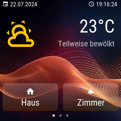

Ich bin noch nicht ganz so weit mit der Stromversorgung! Bin leider wieder dem Design verfallen …

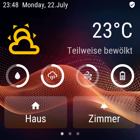

Auf dem Display kommt es noch edler rüber :slight_smile: Das Swipe funktioniert auch schon!
Muss mir jetzt noch gedanken um die Darstellung der 4 wichtigsten Objekte machen … Alarm, Einfahrt, Garage und Haustür!
Aber ich glaube das geht schon in die finale Richtung!

Ja danke, wollte eigentlich nur wissen wie das so mit Hintergrundbildern geht (gelernt: nicht in Page 0 machen) und wie man Swipen einsetzen kann (gelernt: Tabview). Heraus kam das :slight_smile:
