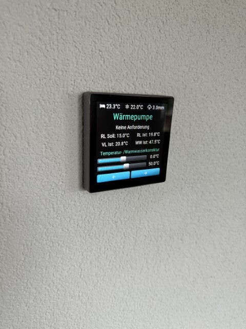

Ich freue mich übrigens sehr, was sich hier für eine Dynamik damit entwickelt hat. Das hab ich mir erhofft :grin:
Ja, besonders faszinierend finde ich die Geschwindigkeit - sowohl in der Steuerung, als auch in der Darstellung und Bedienung! Mein Mädels sind begeistert - schnell und einfach :smiley:
Dank an @ firebuster, das Modul ist wirklich gelungen und sein Einsatz dafür: SUPER.

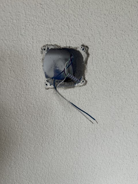

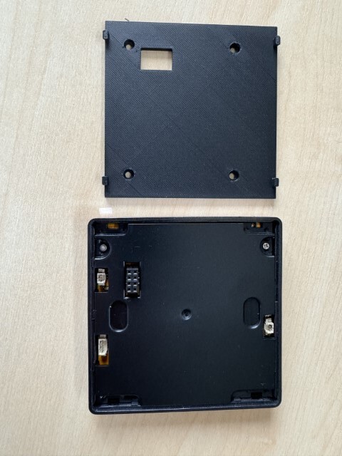

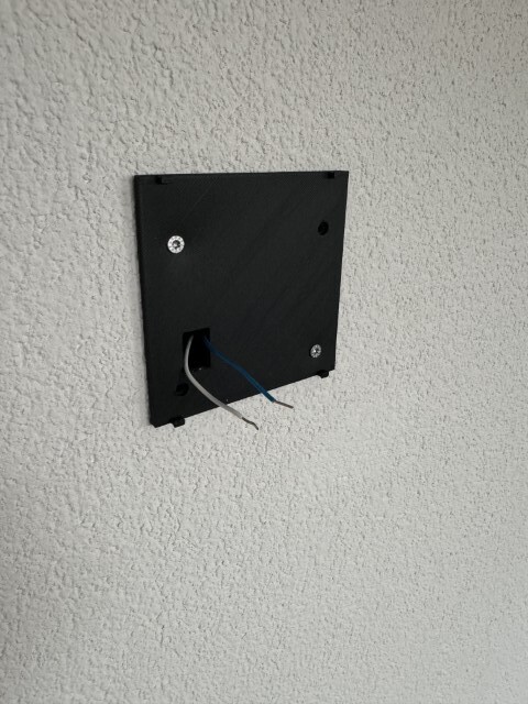

Ich stelle hier mal mein 3D Druck Modell für eine Platte mit vier Rastnasen zur Verfügung, mit welcher ich das Display auf das Unterputzgehäuse geschraubt habe.
Ist natürlich dann trotzdem ‚Aufputz‘, aber man kann die Spannungsversorgung über die Dose nutzen.
Natürlich kann damit das integrierte Relais nicht genutzt werden, aber die meisten werden dieses eh nicht benötigen.
Auf keinen Fall würde ich das integrierte Netzteil verwenden. Ich versorge mit einem kleinen 5V Netzteil im Keller 3 Displays mit Spannung.
Modifizierte Wandplatte 28.7.24:
-dicker mit Platz für die Senkkopfschrauben.
-stabilere Rastnasen.
Display-Wandplatte.zip (126,9 KB)

So, nächste Lieferung kam heute an und da passte gerade @mb-stern Vorlage, DANKE!
