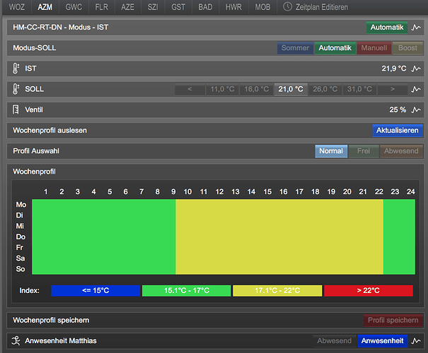

oder eine angepasste hmxml.inc.php verwenden.
Der Befehl wurde zur 4.0 geändert. Man kann das zwar über die Kompatibilitätsfunktion machen, aber besser ist es die Befehle zu korrigieren.
Ich habe das mal für die Datei angepasst. Somit sollte die Funktion IPS 4.0 kompatibel sein.

Hallo Swifty und andere Anwender
als CCU2-Progammanwender und Umsteiger auf IPS bin ich von Deinem Programm begeistert. Es macht genau das, was ich mir wünsche:
Symcon stellt die Rahmenbedingungen, die Homematic-Einheiten regeln für sich autark.
So ist sichergestellt, dass auch bei Ausfall con Systemen (IPS, CCU2) die Heizung noch läuft.
Ich habe Dein Script in mehreren Räumen im Einsatz. Alle Räume, bis auf das Wohnzimmer, haben nur einen Heizkörper mit HM-CC-RT-DN. Im Wohnzimmer sind 3 Heizkörper mit HM-CC-RT-DN und ein Wandthermostat HM-TC-IT-WM-W-EU.
In allen Räumen sind die HM-CC-RT-DN mit den Fenstersensoren über virtuelle Gruppen in der CCU2 verknüpft.
Im Wohnzimmer kommt zu der Gruppe auch das Wandthermostat HM-TC-IT-WM-W-EU.
Somit funktioniert die Fenster-offen-Regelung. Die Heizkörper regeln auf 12 Grad runter, wenn die Fenster wieder zu sind, regeln die Heizkörper auf die vorgesehene Temperatur.
Ausschnitt der Konfig:
$HM_Edit_Wfe_ID= 14551 /*[91 Heizung\WF]*/ ;
$Zimmer[0]="WOZ";
$HM_Typ[0]="HM-TC-IT-WM-W-EU";
$IPS_HM_DeviceID[0]=11337 /*[2 Erdgeschoss\2.20_Wohnzimmer\2.20_Wandthermostat_2_THERMALCONTROL_TRANSMIT]*/ ;
$HM_Wfe_ID[0]=17029 /*0[91 Heizung\WF\WOZ]*/ ;
$Zimmer[1]="AZM";
$HM_Typ[1]="HM-CC-RT-DN";
$IPS_HM_DeviceID[1]=55147 /*[2 Erdgeschoss\2.40_Arbeitszimmer\2.40_HK_4_CLIMATECONTROL_RT_TRANSCEIVER]*/ ;
$HM_Wfe_ID[1]=15726 /*[91 Heizung\WF\AZM]*/ ;
$Zimmer[2]="GWC";
$HM_Typ[2]="HM-CC-RT-DN";
$IPS_HM_DeviceID[2]=56521 /*[2 Erdgeschoss\2.50_GästeWC\2.50_HK_4_CLIMATECONTROL_RT_TRANSCEIVER]*/ ;
$HM_Wfe_ID[2]=26900 /*[91 Heizung\WF\GWC]*/ ;
Nun zu meinen zwei Problemfällen:
Fall 1 - Arbeitszimmer AZM:
Hier ist nur ein HM-CC-RT-DN verbaut. Eigenartiger Weise kann die Soll-Temp. nur in diesem Raum nur in 5-Grad-Schritten eingestellt werden. Alle anderen Räume sind korrekt. In der Konfig (siehe oben) sind die Einträge WOZ und GWC identisch, also HM-CC-RT-DN, ID, WFE).
Ich habe den Raum schonmal gelöscht, die Einträge erschoben usw.
Auch in der CCU2 habe ich die Einträge geprüft, nirgend ist was von einer Schrittweite zu finden.
Welche Abhilfe gibt es?
Fall 2 - Wohnzimmer WOZ:
Mein Wohnzimmer hat 3 HM-CC-RT-DN und einen Wandthermostaten HM-TC-IT-WM-W-EU. Hier ist es nicht möglich, die Profile abzurufen und zu editieren. Das „Wochenprofil auslesen“ habe ich nur zum Test aktiviert, das hat aber keinen Einfluss. Wann kann hier die Abhilfe sein?
Ich habe alle Infos in diesem Forum durchgesucht. Die Suchfunktion läßt hier zu wünschen übrig. Ich habe die Dateien vom 24.02.2014 im Einsatz (Deine letzte Veröffentlichung).
Du hattest schonmal geschrieben, dass Du die virtuellen Gruppen einprogrammiert hast. Auch die Screenshots sahen vielversprechend aus.
Besteht die Möglichkeit, dass Du die aktuellen Scripte veröffentlichst?
Vielen Dank schonmal im Voraus für Deine Hilfe.

Lösung: Ich habe die Räume WOZ (kein Profil) und AZM (5-Grad-Problem) unter Prog_Räume und unter WF gelöscht. Zudem habe ich unter HM_Heizung_Raumsteuerung die Timer gelöscht. In der HM_Heizung_Konfig jeweils einen neuen Raum angelegt und den Index nicht auf 0 oder 1 sondern (bei mir) auf 10 und 11 gesetzt. Im WF wurden die Räume neu angelegt.
Anschließend HM_Heizung_Raumsteuerung manuell gestartet und HM_Edit manuell gestartet.
Ein Kopieren und Anpassen der Räume in der HM_Heizung_Konfig war nicht ausreichend, löschen und vom anderen Raum kopieren hat geholfen.
Umlaute aus den Profilen entfernt, Zähler der Länge angepasst (sx)

Heizkörperthermostat Heizprogramme per WebFront einstellen - Seite 23
Matthias
Hallo Swifty,
ja, das ist bei deiner Vorgehensweise der Fall. Aus diesem Grund habe ich die komplette Struktur der Speicherung bei mir geändert
Anders als in deinem Script speichere ich die Daten überhaupt nicht in IPS. Damit entfallen die Kategorien der Räume, das Script HM_Raumsteuerung wird nicht benötigt und - da ich nur die Kombination Heizungsthermostate mit Wandthermostaten habe - auch einige andere Komplexitäten was die Speicherung unterschiedlicher Profile betrifft. Da ich IPSView benutze entfällt zusätzlich noch die Generierung der WebFront Variablen. Den Party-Modus benötige ich ebenfalls nicht, da bei Besuch die Thermostate auf manuelle Steuerung geschaltet werden.
Ich lese jeweils die Daten des zu ändernden Temperaturprofils ein, ändere diese und schreibe sie direkt in die Gruppe zurück. Die Gruppen selbst - erzeugt durch HM_VG - brauche ich ebenfalls nicht in IPS. Für die Anzeigen wie Ventilstellung, Luftfeuchtigkeit usw. benutze ich direkt die Variablen aus den Thermostaten. Ergänzt habe ich das Ganze dann noch um das Einlesen der weiteren Profilbasisdaten, so wie diese auch in der WebGui angezeigt werden. Dies führte zu einer Erweiterung der hmxml.php - vielen Dank auch an Zapp für diese tolle Arbeit - wo nun die geänderten Parameter der Profilbasisdaten zurückgeschrieben werden.
Vereinfacht ausgedrückt ist das alles nun nichts anderes als eine komplexe Stammdatenverwaltung, bei der ich mir auch noch den Aufwand mit dem Cachen der Daten sparen konnte. Auf den Duty Cycle der CCU hat das alles keinen Einfluss, da dieser ja nur beim Zurückschreiben der Daten relevant ist und dies bei dir ja letztendlich auch geschieht.
Wenn man sich so intensiv mit dem Script beschäftigt hat erkennt man erst, welcher Aufwand und welch clevere Logik sich hinter dem Ganzen verbirgt. Da ich mich erst seit knapp einem Jahr mit IP-Symcon beschäftige habe ich sehr viel gelernt, was für Möglichkeiten einem in IP-Symcon geboten werden. Nur durch Lesen der Dokumentation und der Befehle kann man leider die Zusammenhänge nur sehr schwer erkennen :rolleyes:
Nochmals vielen Dank für deine Arbeit.
