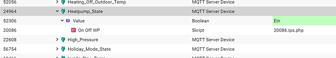

Ich regel nicht mehr mit den Wochenplänen der Heisha intern sondern direkt aus IPS/KNX heraus, das war mir zu umständlich.
Die „Regelung“ der Wochenpläne mal hier als Beispiel, vllt. kannst du da was raus gebrauchen.
VG,
Doc
