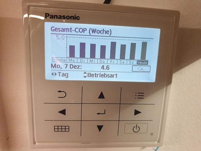

Meine Arbeitszahl ist auch von 4,4 auf 4,2 gesunken (ich weiss, Luxusprobleme)

Das der COP Wert runter geht ist doch logisch, wird kälter und je kälter desto schlechterer KOP. Meiner ist gerade bei 3.9.

D.h. 12.000kWh Wärmebedarf zum Beispiel und dafür 3.000kWh Strom benötigt. Ergibt eine Jahresarbeitszahl von 4.
Die teuren/noblen namhaften Luft-WP, verbaut vom HB, erreichen laut diversen Feldstudien -wenns gut läuft- ne Jahresarbeitszahl von 3 bis 3,5 (und das teilweise sogar in NEUBAUTEN)… Unsere Stiebel vom HB, hat ne 2,8 geschafft:mad:, die Eigeneinbau Panasonic sollte 4,2 - 4,5 erreichen;)
