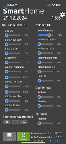

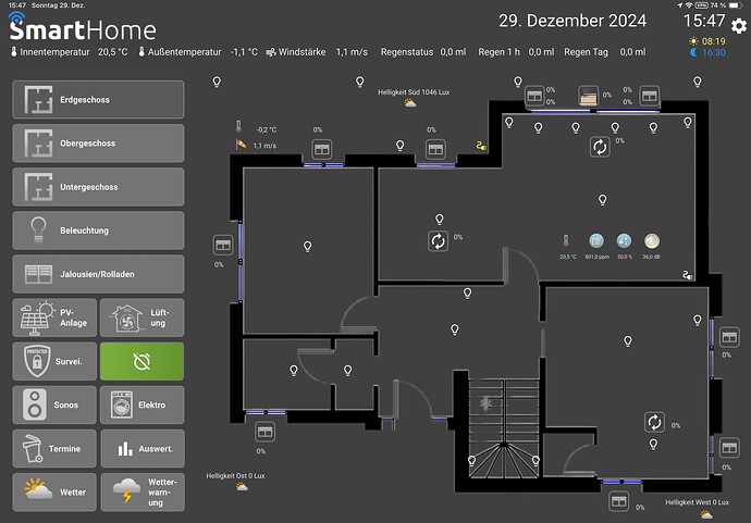

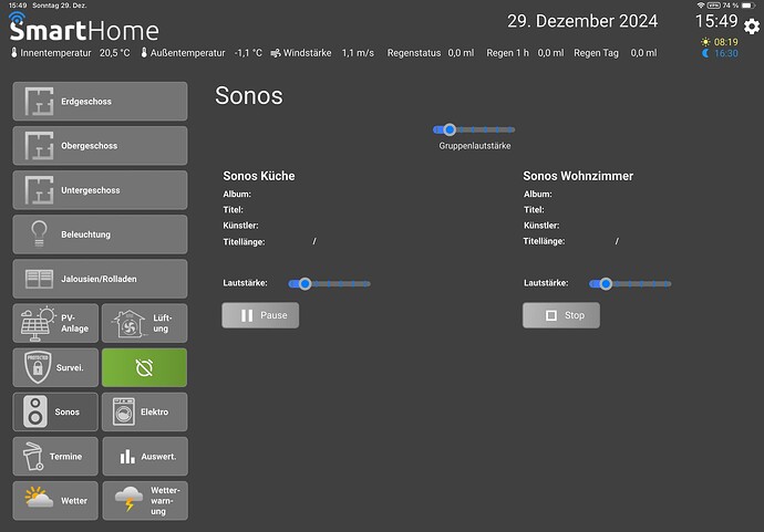

Es ist vollbracht, die erste Visu für Tablet und Handy steht. Hier ein paar Impressionen
Tablet/PC
Visu Handy

Hallo tschmitt,
sieht ja echt super aus . Mit welchem Programm hast du die Grundrisse gezeichnet?

Hallo Klaus,
geht sehr einfach mit der App Magic
mit der Handy-Cam scannt man quasi den Raum, die Größe die Fenster und Türen werden automatisch erkannt (zumindest bei iPhones ab 13 Pro mit Lidia Sensor). Die Raumabmessungen kann man dann nochmals korrigieren und erhält super schöne 2D und 3D Pläne je Zimmer und Stockwerk. Diese Pläne kann man anschließend in unterschiedlichsten Formaten z.B. DFX, PNG, SVG, etc. exportieren und in IP-Symcon bzw. IPSview verwenden. Neben der App für mobile Endgeräte gibt es auch eine Möglichkeit die Daten per Browser am PC zu öffnen.
Die App ist für 1 Gebäude kostenlos :smiley::+1:.
Kann ich sehr empfehlen.

Hallo tschmitt,
das sieht ja wirklich mega aus! War mit Sicherheit viel Arbeit… Ist das die neue Visu oder IPSView?
Ach und ein bisschen klugscheissen, bei Untergeschoss ist ein Schreibfehler :blush:.

Hi FrankyS,
ja sehr viel Arbeit, aber es hat sich bisher gelohnt :wink:
Erstellt habe ich alles mit IPSview, das funktioniert echt super und geht auch von der Hand. Habe die letzten 2 Tage noch alle Lampen im Keller mit Shelly eingebunden, da diese nicht im KNX waren/sind. Dies hat auch super funktioniert.
Was ich leider noch nicht hinbekommen habe ist die Einbindung der Huawei PV-Anlage, hier habe ich noch eine Baustelle mit dem Installateur, der mir hier entsprechende Berechtigungen erteilen muss und die Einbindung der ComfoAir 350 hier habe ich noch Verständnisprobleme mit übergeordneten Variablen, da benötige ich noch einiges an Zeit.
Habe aber dafür den neusten Stand der Visu hochgeladen und auch den Rechtschreibfehler korrigiert :wink: vielen Dank für den Hinweis.

Das sieht richtig gut aus, gerade die Menüleiste finde ich sehr übersichtlich.
Welchen Wettersensor verwendest Du (Windstärke)?
Welchen Datenanbieter hast Du eingebunden für die Wetterseite?
Danke für die Infos und weiterhin viel Freude am Optimieren im neuen Jahr.
Hallo aron,
für das Wetter nutze ich die Informationen von unserer KNX - Wetterstation und die von unserer Netatmo Wetterstation mit Regensensor und Temperatursensoren.
Für die Wetterseite nutze ich OpenWeather.

ich hab nochmal eine Frage. Wioe, bzw. wo hast du die Zeiten des „Sonnen-auf/untergangs“ in IPSView integriert. Die Werte in IPSymcon werden nur als Stringwert dargestellt?
Besten Dank schon mal

Hallo Klauss,
ich habe in IP-Symcon Ablaufpläne angelegt:
welche automatisch oder manuell auslösen
In IPSview habe ich mir dann für die manuelle Auslösung einfach Association Button zum auslösen angelegt.
Hallo Klauss,
hatte dich falsch verstanden, sorry. Die Werte für den Sonnenuntergang/-aufgang benötige ich für die Steuerung der Rollladen/Jalousien nicht, da diese bei uns im KNX über einen Dämmerungswert in der KNX Wetterstation gesteuert werden.
Ich habe nur den Sonnenschutz über die Lux und die manuelle Auslösung für die Rollladen im Bereich der Schlafzimmer angelegt, da diese nicht über den KNX Dämmerungswert gesteuert werden.
Gruß tschmitt
