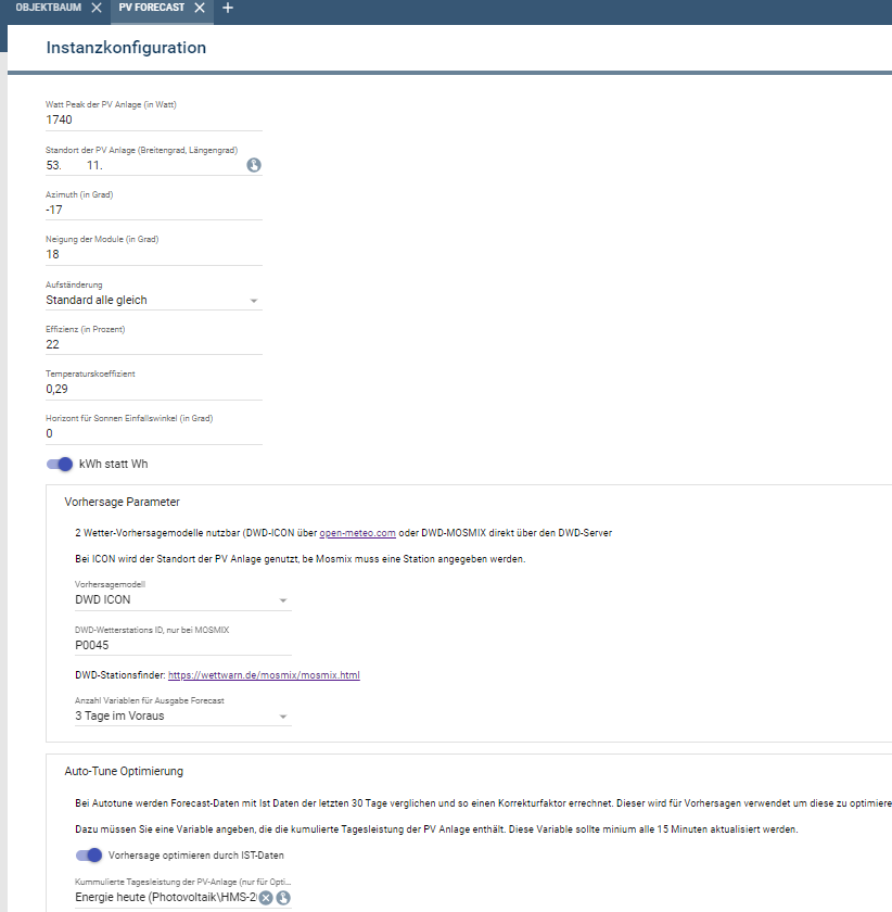

Gibt es Prognosedaten für die tägl.Erzeugungsmenge einer PV Anlage?
Ich nutze aktuell DWD ICON mit 10338 und 3 Tage im Voraus. Hab gerade eine andere Station eingetragen, ohne Fehler und zurück auf Hannover-Flughafen auch ohne Fehler :see_no_evil: .
Die Werte sahen bisher recht gut aus, meist etwas niedriger als die Realität, aber in Summe schon ziemlich gut, sogar pro Ausrichtung.
Kann ich irgendwie erkennen, ob das Auto-Tune etwas anpasst? Im Log?
Update:
Scheint noch nicht so gute Daten zu haben :open_mouth: , bei der Wetterlage Ostseite 1,7 kWh und mit aktiviertem Auto-Tune dann 6,4 kWh. Auch wenn es am Nachmittag wieder sonnig werden soll, ist das ganz schön viel Unterschied.
