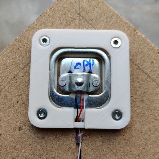

Nicht zwingend. Es geht auch so, weil ich will jeden Fuss vom Ofen auf einen Sensor stellen. Ich habe heute auch noch das gefunen, das druckt gerade. Eines ist schon fertig und passt mit ein wenig Nachbesserung perfekt. Die Schraublöcher hab ich drinnen gelassen. Sind mir egal.
Bei mir wird aber der Ofen auf dem „Stift“ oben stehen. Ich drucke die Teile mit 80% Füllung, damit sie stabil sind. So hoffe ich zumindest. Eines ist schon fertig und macht einen guten Eindruck. Bin gespannt, ob sich das mit der Höhe ausgeht. Aber eines nach dem anderen. Ich habe keinen Stress und nichts muss, aber alles kann ![]()

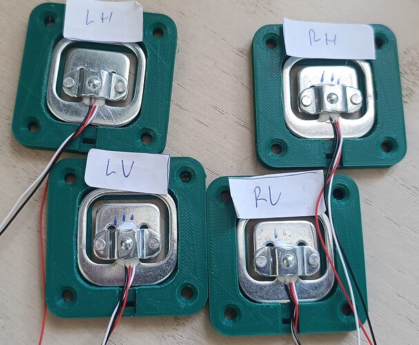

4 x Wägezellenhalterung sollte helfen, so wie die Zellen aufgebaut sind.
Ich hab halt ne ganz andere Zelle.
Dann denke ich, es wird gehen. Viel Spaß beim basteln. ![]()
So schaut es mit den vier gedruckten Halterungen aus. Noch weiß ich nicht, ob sich das mit der Höhe ausgeht, aber zumindest stimmen mich die Messergebnisse zuversichtlich.

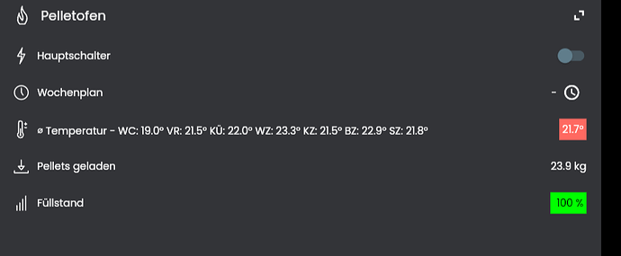

Wie man hier gut sehen kann, funktioniert es. Ich habs geschafft, die Sensoren unter die Füsse zu bekommen. Messwerte sind Realistisch.
Den Ofen hab ich gleich mal ausgesaugt, damit ich das Leergewicht bekomme und dann einfach vollgefüllt.
