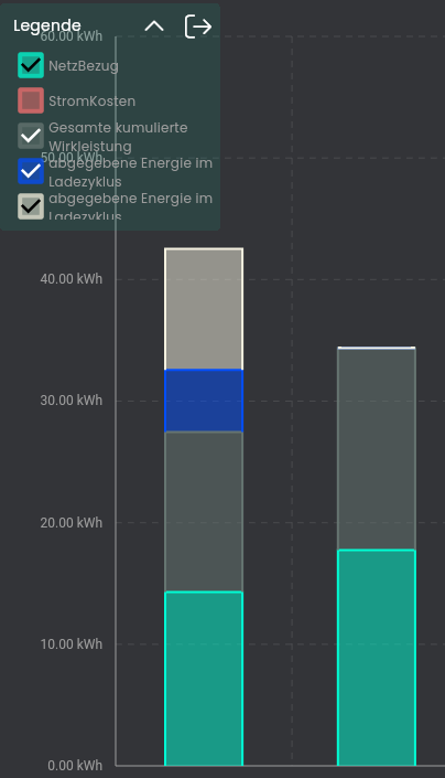

Was ich aber nicht schaffe: einen einfachen Balken (für den gesamten Netzbezug) und einen gestapelten Balken (für die drei größten verbraucher) zu erstellen.
Ich dachte mit „Gruppenname“ kann ich die Stapel steuern, das klappt aber bei mir irgendwie nicht… 1x Gruppe Netz; 3x Gruppe WB
ergibt
Hat wer eine Idee?
VG & Danke
JoeB

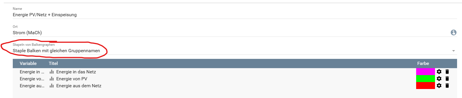

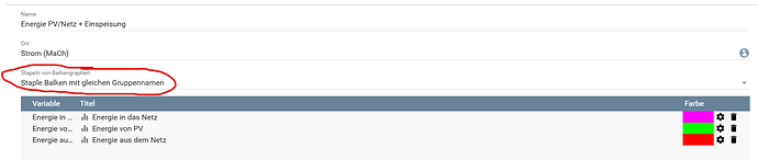

Du musst “Stapeln von Balkengraphen” umstellen.
Standard ist “Staple Balken mit gleicher Darstellung”
Chris
Servus Chris,
danke für die Rückmeldung.
Damit hat es geklappt!
