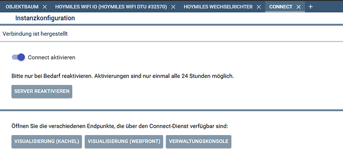

Funktioniert der Connect Dienst? Der ist notwendig.
Ja der funktioniert. Hatte ihn gestern Abend auch nochmal reaktiviert. Haber heute gehts immer noch nicht. Es gab da wohl vor langer Zeit schon mal was am Connect Dienst. Hatte @paresy korrigiert

mit „Connectdienst funktioniert“ heißt das nur das die Instanz keinen Fehler hat oder habt ihr auch mal versucht auf die Adresse selbst zuzugreifen.

Kannst du über den ipmagic Link von außen zugreifen?
Ja, außer Alexa funktioniert auch alles.
Also auch der Zugriff von außen ohne VPN (wenn du eines hast)
Du hast bei den Kern Instancen den Connect Dienst und dort die beiden Buttons für die Virtualisierung(en)
darüber bekommst recht einfach deinen Link.
