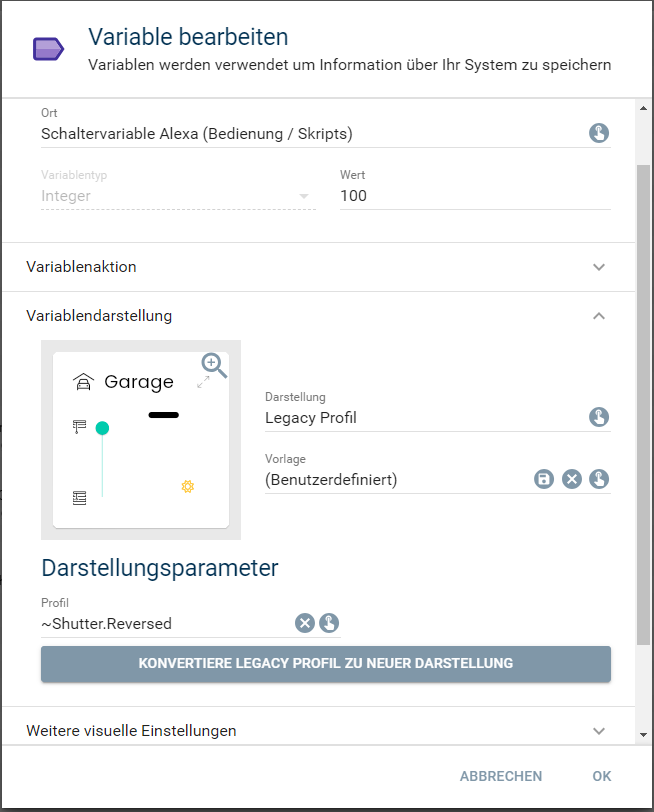

AUF und ZU ist seit dem Update vertauscht, wenn ich den Befehl „Garage zu“ sage, fährt das Tor auf und umgekehrt.
Das kommt noch verrückter. Ich habe zwei Rollos und eines davon ging bei auf zu und bei zu auf. Also vor dem Update. Hatte da auch schon alles neu gemacht. Dachte aber das ist meine Blödheit. Und jetzt nach dem Update funktioniert es wieder wie es soll.
Jürgen
Habe es jetzt umgedreht Alexa Befehl „Garage ZU“ 100%, „Garage AUF“ 0%. Aber warum das jetzt so ist weiß wahrscheinlich niemand.

Welche Profile haben die betroffenen variablen?
Wir haben dort im rahmen der Darstellungen schon etwa umgebaut. Also sind bestimmt wir Schuld.
ok, hier war ich Schuld. Falsches Profil. Wie auch immer das zustande gekommen ist.

Da sind die normalen „~Switch“ Profile hinterlegt.

Für die Reversed Problematik gibt es eine neue Beta Version
