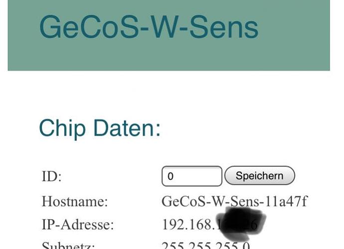

Euer Korrekturfaktor steht auch auf 0
x0=0…
Hätte ich vieleicht etwas genauer schreiben sollen. Alle Korrekturdaten vom Sensor können (je nach vorheriger Version) dabei auf 0 gesetzt werden. Also Korrekturfaktor und Offsetwerte…
Bitte einmal beim korrekturfaktor für die Helligkeitswerte wieder eine 1 eintragen.
Gruß und Sorry Thomas
