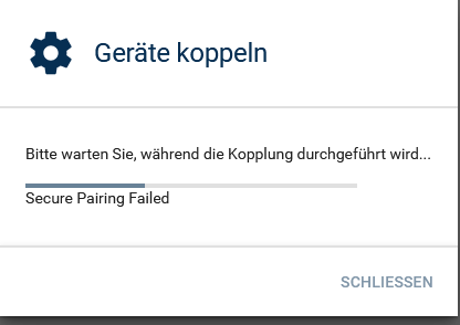

Jetzt habe ich mir eurem Hinweis hin Shilli Shelly Plug S Smart Wifi Typ F gekauft. Stecke das Ding in die Steckdose und versuche es nun mit die System zu verbinden. Ich drösel das mal ein wenig auf, damit man erkennen kann wie ich Dussel als User vorgehe udn sicher zig Fehler mache, die man als Entwickler aber häufig nicht sieht (Betriebsblindheit).
Habe den Matter Konfigurator installiert und bekomme als erstes eine Fehlermeldung mit der jemand ohne tiefere Kenntnisse als ich noch weniger anfangen kann.

Und nun rödelt das Ding weiter:
Nun suche ich in der FritzBox nach dem Gerät um auf Fehlersuche zu gehen. Finde aber nichts. Schaue in die Anleitung von Shelly. Da steht, dass ich einen Matter Kompatiblen Hub brauche. Irgendwo sagte man mir hier im Forum, dass Matter auch über WLAN direkt ginge. Nur wie?
Die Pairing Nummer habe ich dort eingegeben. Wie ich das übers Handy scannen sollte ist mir auch nicht ganz klar. Wi muss das Gerät überhaupt ins Netzwerk integriert werden? Muss das nicht erst die SSID haben um überhaupt im Netzwerk teilnehmen zu können?

Hat jemand eine Idee was ich jetzt tun muss um das Ding zum Laufen zu bringen?

schau mal in den Matter Thread. In der Linux Version läuft gerade noch was schief - da sind wir dran!

Ne, einfach auf das nächste Update warten. Im RC1 ist leider was kaputt :frowning: , wenn du unter Linux unterwegs bist. Auf der SymBox sollte alles einwandfrei laufen.

Musst den Shelly nach Herstellerangaben schon ins Wlan bringen und Matter aktivieren, danach sollte es einfach über den Matter Konfigurator funktionieren…
