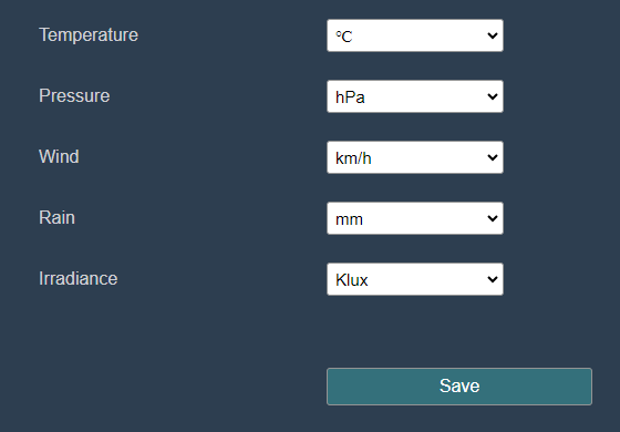

Bei mir wurde die Variable „Solar Einstrahlung“ gar nicht automatisch angelegt.
Ich denke mal dass es an der Einheit liegt.
lt. Debug kommt vom Gateway → [solarradiation] => 0.71 mit der Einheit Klux (laut Einstellungen). Ich denke mal dass das kilolux sein sollen.
Sobald ich auf W/m umstelle wird die Variable angelegt.

Servus Attain,
hab die Instanz nochmal komplett gelöscht und neu angelegt.
Einstellung im GW2000:
Einstellungen in der Instanz:
Angelegte Variablen:

Im Logfile sieht man aber auch dass für solarradiation keine Variable angelegt wurde/wird

Hallo Norbert,
Fix als Beta im Modulstore.
Servus Attain,
gerade getestet.
Funktioniert nun, Danke!
LG Norbert

Ich hab hier das gleiche Problem wie bertolomaeus. Hab erst ewig gesucht. Die Solareinstrahlung wird nicht angelegt wenn ich „lux“ auswähle und es wir bei jedem Datenempfang eine Fehlermeldung geworfen. Im DP1500 kann ich auch nur klux einstellen. Schätzte lux ist int und klux (laut der Zahl die gesendet wird) float.
Gibt es dazu schon Neuigkieten? Hätte auch gerne die Lux-Anzeige.
Beta Version des Modules installiert?
Nein die Stable. Beta muss man ja extra auswählen
