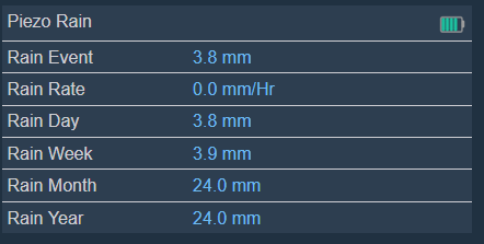

So sieht das in der Live View aus:
grafik
Der Wert wird dem falschen Profil und des falschen Var-Typs mit 25,4 mm angezeigt.
@Attain : Kann man das Profil dazu evt. anpassen?

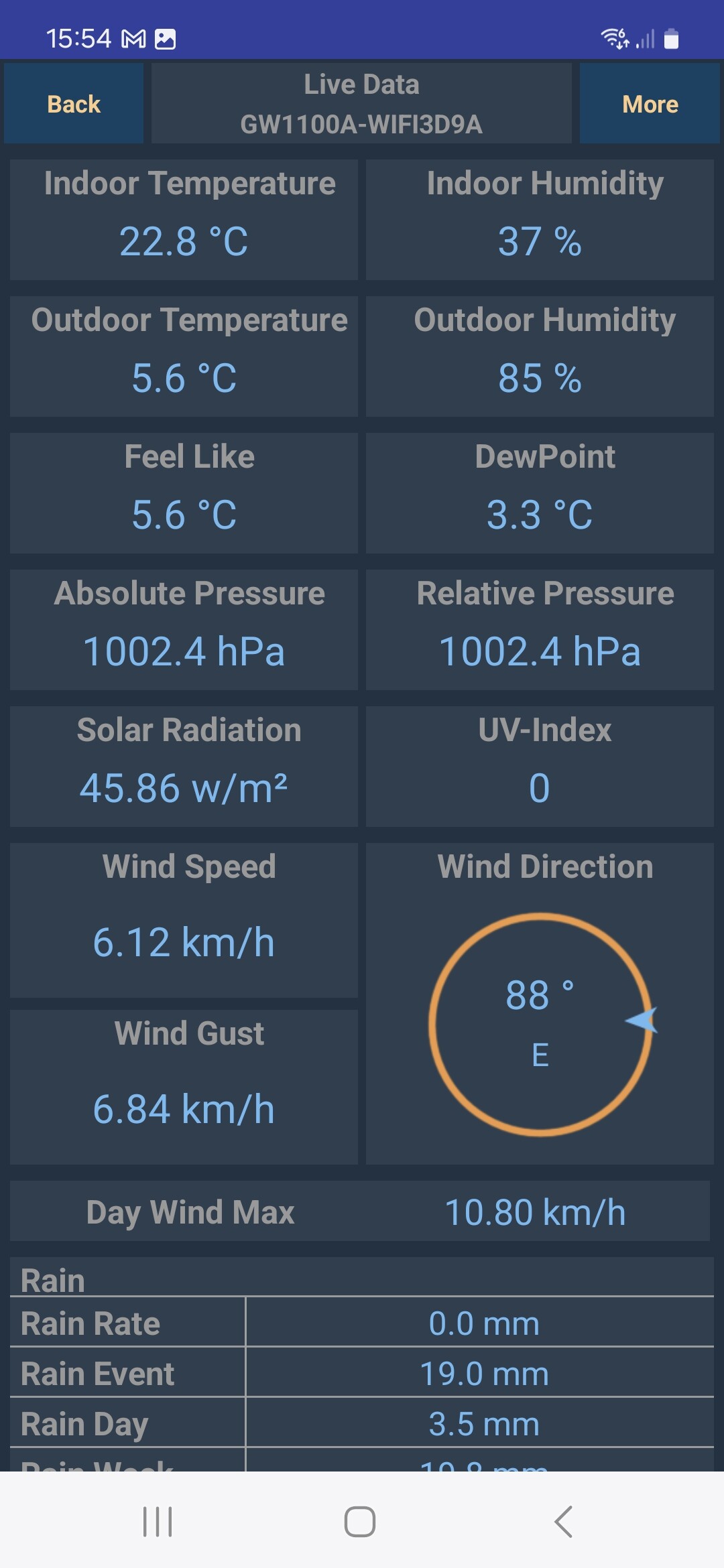

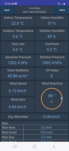

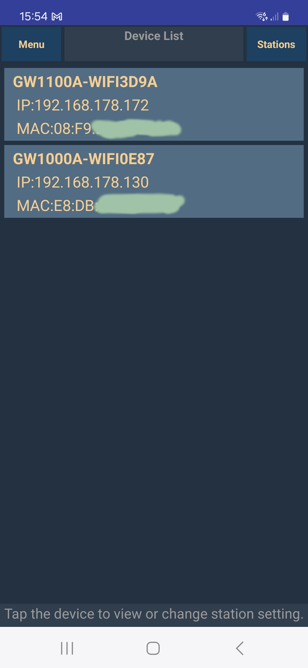

ich habe mir einen zweiten 7-In-1-Sensor (1x DP1500 und 1x DP2000) zugelegt um den Wind zusätzlich (zu dem auf dem Dach) direkt an meiner neuen Markise zu überwachen.
Da die Funkdistanz scheinbar zu groß war, hab ich beide separat mit je einem WLAN-Gateway verbunden. Soweit so gut, wird in „WS view“ „korrekt“ erkannt und die Livewerte separat angezeigt, ebenso in Symcon.
Irgendwie scheinen die zwei Geräte sich in der Kombination aber zu stören?! Ein Teil der Messwerte werden je Geräte (scheinbar) korrekt angezeigt (sowohl im „WS View“ als auch via Modul in IPS. Z.B. die Temperaturen, die Luftfeuchtigkeit, die Firmware-Version etc. ABER ein Großteil (und vor allem die interessanten Werte) scheinen bei beiden Geräte identisch zu sein!? Z.B. Solare Einstrahlung, Wind, Batterieladezustand… Und zwar auch wenn ich einen Sensor mit einem Karton komplett abdunkel: Dann zeigen beide Geräte 0 als solare Steinstrahlung an (also auch der noch dem Licht ausgesetzte)!
Kennt ihr das Phänomen, scheint ja nicht auf Symconseite zu passieren, sondern auf Hardwareseite!
