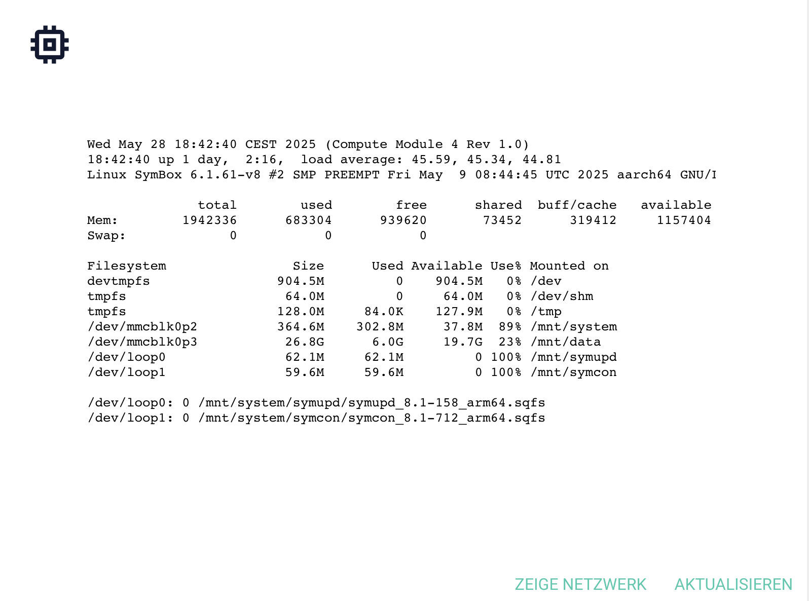

Gibt es eigentlich diesbezüglich etwas neues? Bei mir tritt neuerdings auf der großen Symbox (32GB) der Fehler sporadisch auf.
Tue Nov 5 08:24:01 CET 2024 (Compute Module 4 Rev 1.0)
08:24:01 up 26 days, 4:20, load average: 2.37, 1.56, 1.37
Linux SymBox 6.1.61-v8 #2 SMP PREEMPT Tue Oct 1 23:38:02 UTC 2024 aarch64 GNU/Linux
total used free shared buff/cache available
Mem: 1942332 716256 691692 215916 534384 967172
Swap: 0 0 0
Filesystem Size Used Available Use% Mounted on
devtmpfs 904.7M 0 904.7M 0% /dev
tmpfs 64.0M 0 64.0M 0% /dev/shm
tmpfs 128.0M 123.7M 4.3M 97% /tmp
/dev/mmcblk0p2 364.6M 326.6M 14.0M 96% /mnt/system
/dev/mmcblk0p3 26.8G 12.2G 13.5G 47% /mnt/data
/dev/loop0 61.1M 61.1M 0 100% /mnt/symupd
/dev/loop1 48.3M 48.3M 0 100% /mnt/symcon
/dev/loop0: 0 /mnt/system/symupd/symupd_7.2-144_arm64.sqfs
/dev/loop1: 0 /mnt/system/symcon/symcon_7.2-624_arm64.sqfs

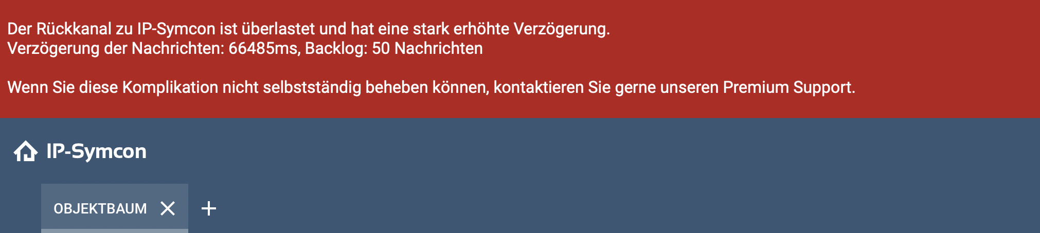

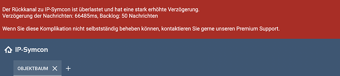

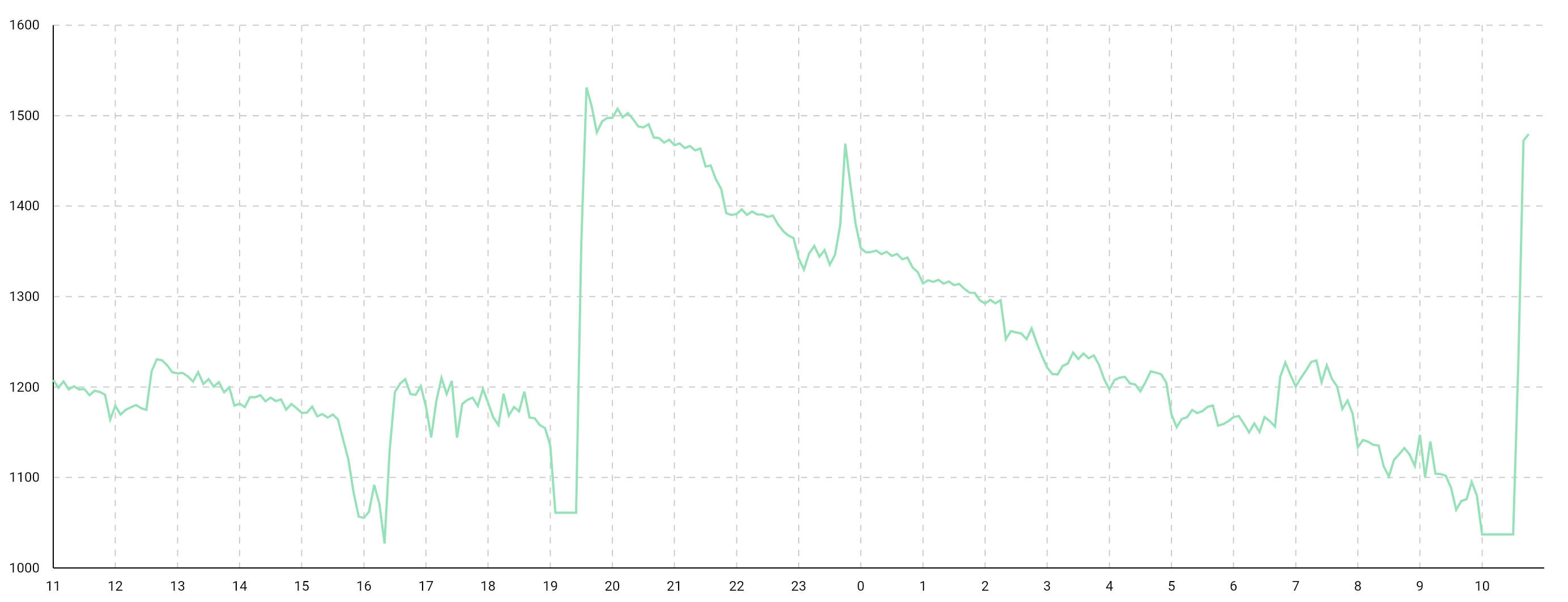

meine Symbox hat derzeit eine Verzögerung von ca. 120 Sekunden!
Die Visualisierungen (Webfront und IPSView) funktionieren auch nicht mehr.
Das ist mir Gestern schon passiert und konnte durch einen Neustart der Symbox kurzfristig behoben werden. Heute Morgen musste ich aus der Arbeit einen Neustart durchführen und jetzt ist das System wieder am Ende…
IP-Symcon 8.1, SymBox (arm64), 23.05.2025, 6365893d2304
Das Logfile:
05/28/25 16:24:42 | 00000 | SUCCESS | Kernel | Rotation der Logdatei aufgrund von Speicherknappheit...
05/28/25 16:24:42 | 00000 | MESSAGE | Kernel | Aufräumen des Logdatei Ordners...
05/28/25 16:24:42 | 00000 | ERROR | Kernel | Freier Speicherplatz ist kritisch! Aufräumen alter Logdateien fehlgeschlagen. Logging wurde deaktiviert.

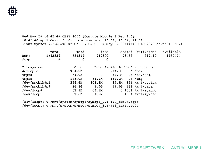

Das Ergebnis von lsof:

…gerade noch die Meldung in der Console:

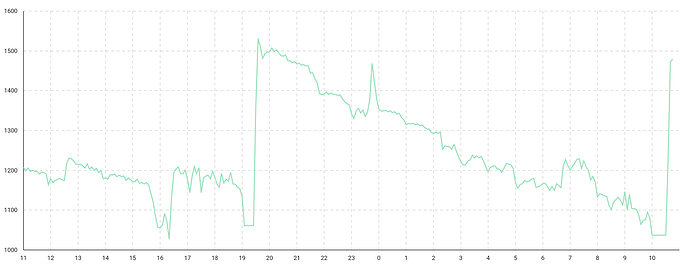

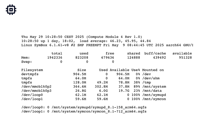

die letzten 24 Stunden sieht man schon dass der Speicher etwas voll läuft, aber es ist ja noch ca. die Hälfte frei, das sollte doch dann noch keine solche Probleme verursachen, oder?
$MEM_Info['AVAILPHYSICAL'] /1000000
ergibt in den letzten 24 Stunden (Neustart gestern gegen 19:30 und heute gegen 10:30)
Da sehe ich das Problem noch nicht…

Der speicherplatz dürfte damit nichts zu tun haben, da ist genug frei. Aber es sieht so aus, als würdest du etwas abfragen, was länger für eine antwort braucht, als die zeit für nächste abfrage reicht.

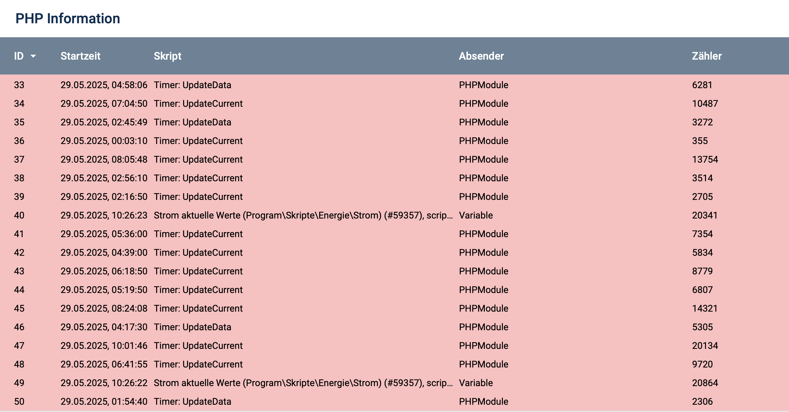

Also bspw ein gerät was 5 sek benötigr um zu antworten, aber ein script es sekündlich abfragen möchte…
Vielleicht hilft das, siwbsuche einzugrenzen
Viele grüsse

Ich würde auch eher schauen wer dort „UpdateCurrent“ oder „UpdateData“ aufruft. Kann es sein, dass die Internet Verbindung schwächelt? Evtl. sind das Skript die von aussen etwas abfragen wollen? OpCache Spezialschalter ist aktiv?

Ich denke ich habe etwas gefunden…
// register timers
$this->RegisterTimer('UpdateData', 0, $this->_getPrefix() . '_UpdateValues($_IPS[\'TARGET\'], false);');
$this->RegisterTimer('UpdateCurrent', 0, $this->_getPrefix() . '_UpdateCurrent($_IPS[\'TARGET\']);');
Ist ein Teil vom SMAModbus-Modul von CodeKing.
Warum das aber jetzt auf einmal solche Auswirkungen hat kann ich noch nicht sagen.
Ich werde mir morgen mal den SMA-Wechselrichter anschauen. Evtl. hängt der ja mit den Antworten…
Hab die Timer erst mal auf 0 gesetzt. Jetzt starte ich mal neu durch und schaue ob ich morgen wieder Hänger habe.
