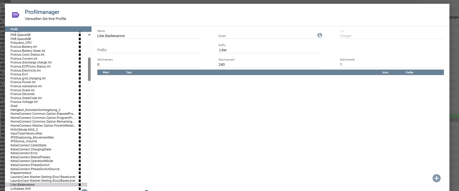

Es geht um das Einlassen einer Badewannenfüllung mit der Trio E von Viega.
Hierzu gibt es ein Profil das dynamisch mit der gewünschten Füllmenge beschrieben wird. Also z.B. 160 Liter = 100% Wert:
Lieber wäre mir hier auch der neue Vorlagenmanager als der Profilmanager.
Es gibt zwar beim Schieberegler eine Fortschrittsauswahl, ich will aber nur eine Anzeige und keine Aktion.
Und lieber wäre mir ein Balken als ein Kreis.

Suffix Alle Typen String nach dem eigentlichen Wert wie z.B. °C; Sonderfall: Beim Wert % wird der Wert mit Hilfe von Min/Max in einen Prozentwert umgerechnet. (Wert = (Wert – Min) * 100 / (Max – Min))

Ausserdem möchte ich das Suffix Liter anstatt Prozent.
Wir haben das zwar noch als Darstellung offen, aktuell gibt es da aber leider nichts. Ausnahme ist der Mediaplayer, aber der passt hier ja auch überhaupt nicht. Ein Trick wäre bei einem Schieberegler natürlich eine Variablenaktion hinzuzufügen, die nichts macht. So richtig elegant ist das natürlich nicht, aber vielleicht ein Ansatz bis es etwas besseres gibt. Oder halt etwas passendes aus der HTML Kachelsammlung nehmen.
