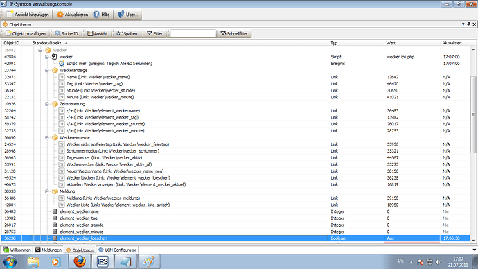

Zeig mal Dein Objektbaum unter \wecker bitte.
So kann es ja nicht gehen. Dafür habe ich doch die Bilder meines Objektbaums gepostet. http://www.ip-symcon.de/forum/f16/ferengi-masters-wecker-fuer-webfront-11759/index16.html#post127206
Das stehen auch die ID´s dahinter damit Du sehen kannst was mit welchem Objekt verknüpft ist.
Deine Variante ist halt noch für die früheren IPS Versionen. Für die aktuelle V2.4 habe ich noch kein Update und Anleitung gemacht. Da mußt Du selber Hand anlegen, das ist aber nur ein wenig Objektbaum hin- und hergeschiebe.
Habe heute auf IS 2.4 upgedated (Schönes Design ) und gleichzeitig auch den Wecker auf den neusten Stand gebracht. Ein paar Anpassung habe ich vorgenommen damit alles passt. Allerdings fehlt mir die Weckerliste im Objektbaum (Gibt es eine Möglichkeit diese per Hand zuerstellen) und mir ist auch noch nicht klar wie ich meine Einstellungen in eine Zeile bekomme ohne Überschrift
siehe Anhang
Meine letzten Beiträge sollten Deine Fragen eigentlich beantworten, wenn Du nicht weiter kommst poste halt Deine Einstellungen mal. Sonst ist es raten.

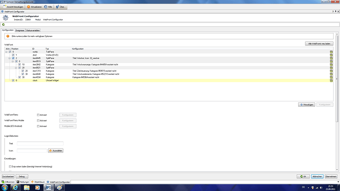

Ich glaub ich bin zu doof dafür… Hab die Anleitung befolgt, das Skript läuft auch ohne Fehlermeldungen durch. Allerdings habe ich jetzt das Problem, dass auf meinem Webfront nichts mehr erscheint. Irgendwo hab ich da scheinbar was falsch eingestellt.
Jemand eine Idee?
steht doch schon in deinem 2. Screenshot drin: die verlinkten Kategorieen existieren nicht. Kategorieen neu verlinken und es klappt auch mit dem WFE;)
Hab ich gesehen nachdem ich den Screenshot eingestellt habe. Hab das auch geändert und neu verlinkt, das hat nur leider nicht geholfen. Ich seh immer noch nur schwarz
versuch mal den Browser Cache zu löschen

Hallo!
Ich habe versucht das Weckermodul zu installieren und bin genau nach der Anleitung vorgegangen. Wahrscheinlich habe ich da was falsch verstanden, weil das maximum das ich erreicht habe ist eine Darstellung im Webfront wie im Screensthot.
Ich habe die Installation mehrfach versucht. Kann mir bitte jemand mal einen Tipp geben wie ich es zum laufen kriege?
