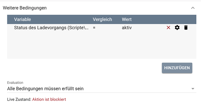

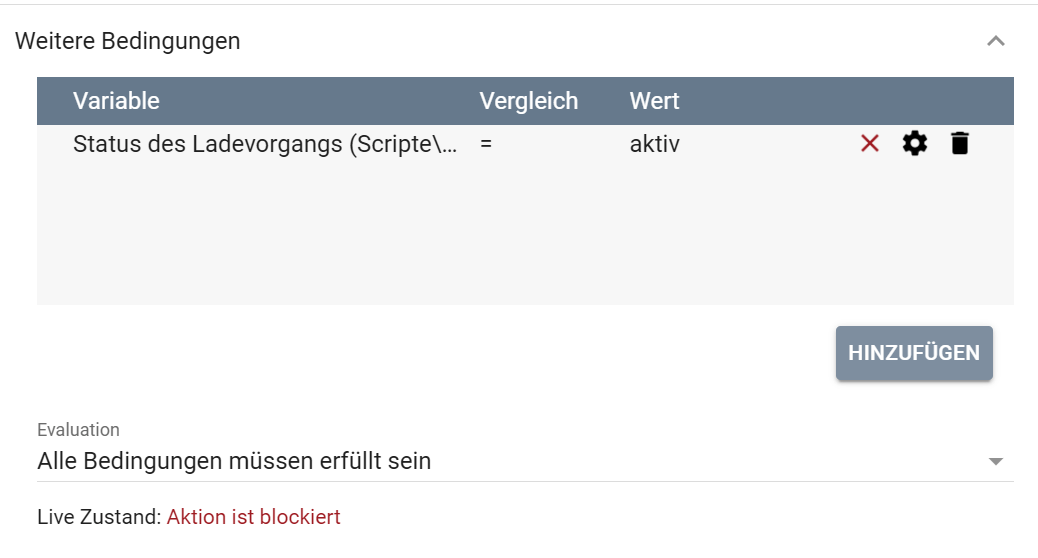

ich habe mir ein zyklisches Ereignis mit weiteren Bedingungen erstell:
und für die Umrechnung der Restladedauer folgenden Code:
$stunden		= intdiv($minuten, 60);			// Ganzzahlige Division
$restMinuten	= $minuten % 60;			    // Restminuten mit Modulo-Operator
$ladedauer		= sprintf("%02d:%02d", $stunden, $restMinuten)." Std. bis ".date("H:i",time()+$minuten*60)." Uhr";
Grüße, Peter
