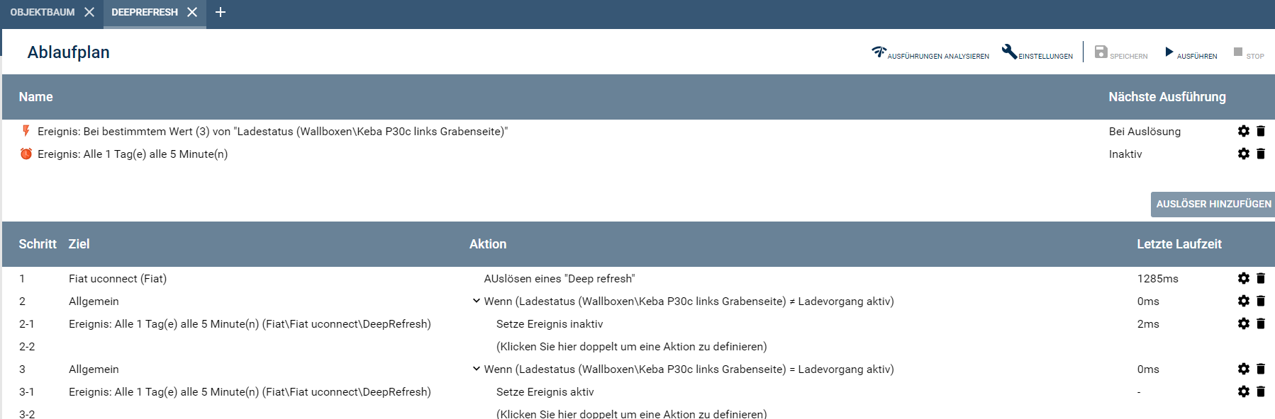

Ich habe einen Ablaufplan erstellt.
Bin gerade nicht vorm PC, reiche den Screenshot nach…

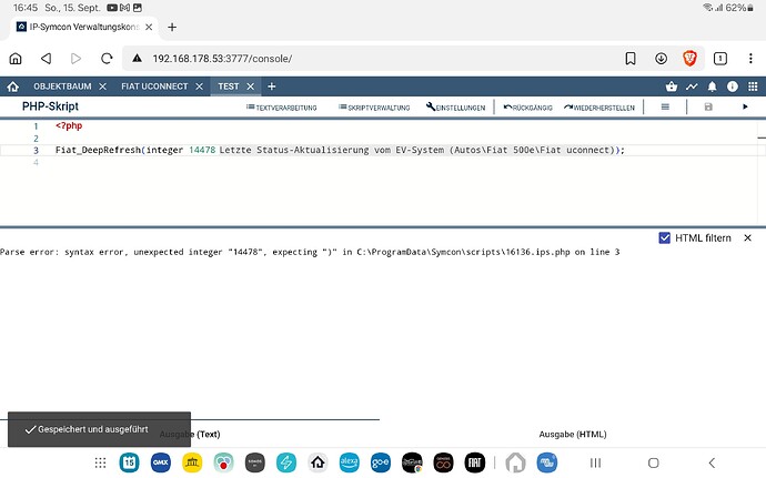

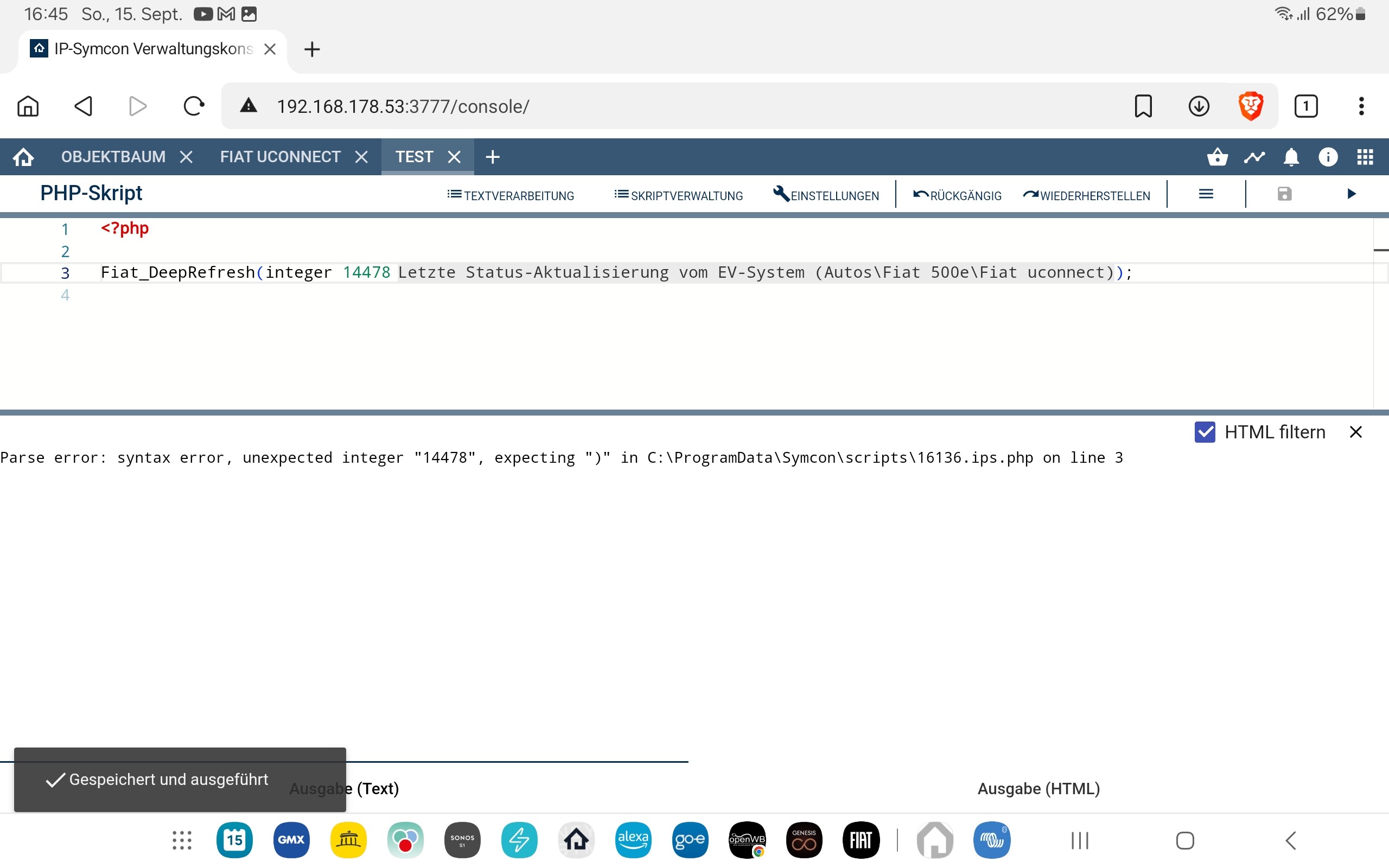

Was ist falsch an meinem Skript?
Ich bekomme diesen Fehler.
Ich würde gern alle 5 min das Deep Refresh aufrufen, wenn das Auto lädt.
Dann bitte ein Debug-Log von dem Aufruf (Limitierung erhöhen).

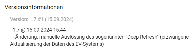

aktuelle Beta ist die 1.7#1, also ist das aktuell.
Das Schlüsselwort integer gehört da nicht hin.

{"name":"FORBIDDEN","message":"Forbidden","debugMsg":"Deep refresh not allowed if the vehicle is not plugged-in"}
Ich dachte, das hätte ich abgefangen … wohl doch nicht (richtig).

Was verbirgt sich hinter Schritt 1 in deinem Ablaufplan?
So wie ich das bisher sehe, würde ich Schritt 1 auf Schritt 3.2 verschieben…
Kannst du verschieben, an dem Punkt war ich auch am überlegen. Ich wollte allerdings sicher gehen, daß nach dem Ladeende noch mal ein Deeprefresh ausgeführt wird, bevor der Timer deaktiviert wird.

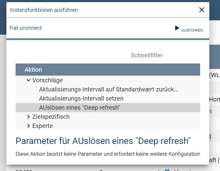

Das Ganze teste ich erst seit gestern, nach dem der Deeprefresh im Modul integriert wurde.
Hier hat sich ein kleiner Fehlerteufel eingeschlichen („AUslösen“) …
aktuelle Version (1.7 #2) sollte das nun abfangen
auch mit der o.g. Version erledigt.
