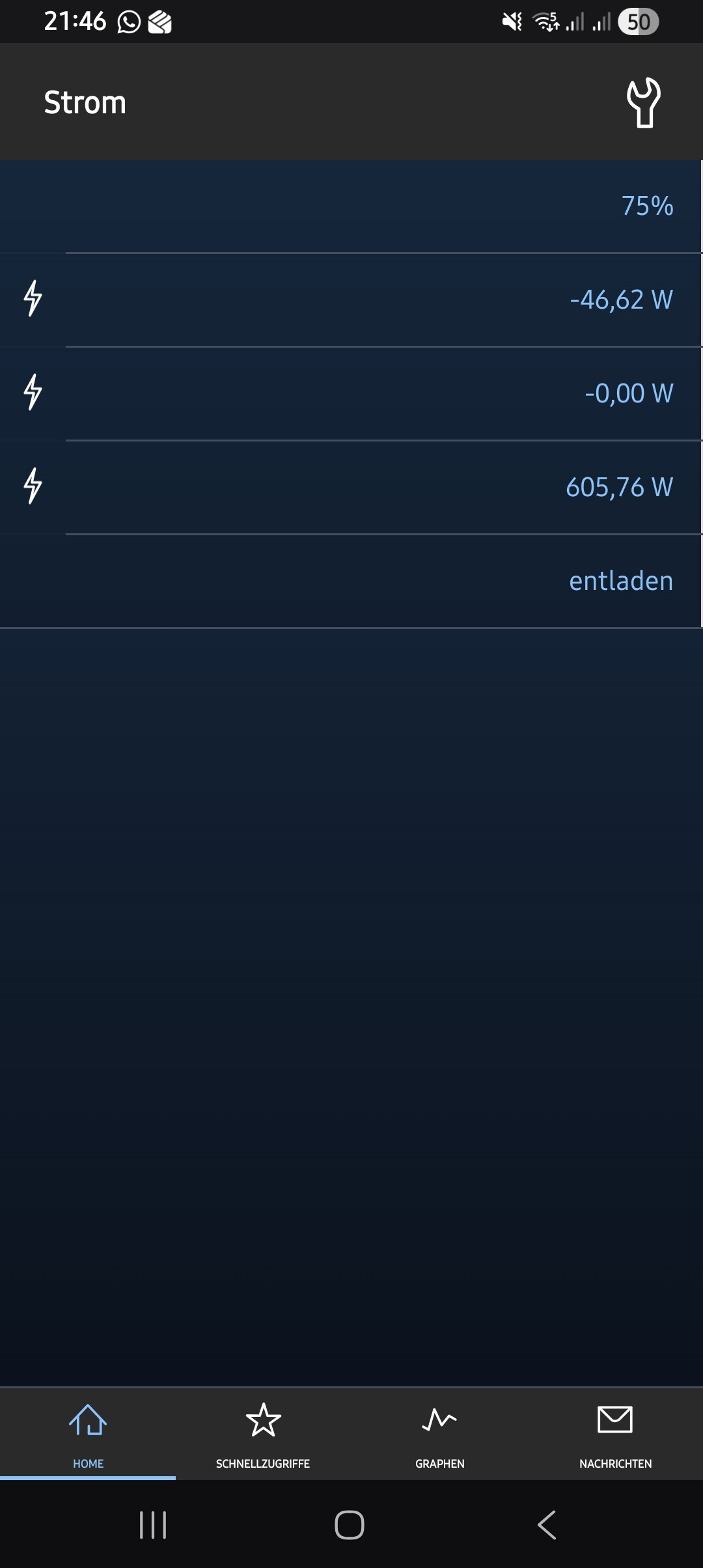

Hallo, ich hoffe ich habe kein Beitrag übersehen. Habe zumindest nichts gefunden.
Ich nutze IPS schon sehr lange und habe nie Probleme gehabt.
Folgendes Problem es werden die Icons nicht richtig angezeigt und auch nicht die Namen der Variablen.
In der webfront stehen zumindest die Variablen Namen. Aber auch dort fehlen die Icons.
Es ist wahrscheinlich nur eine Kleinigkeit aber ich raff es nicht.
Schon mal danke im voraus.

Das liegt aktuell daran, dass du die „neuen“ Icons verwendest, die standardmäßig in der neuen Visualisierung gibt. Für das WebFront gibt es einen Skin, den du installieren kannst um die Icons nachzurüsten: Neue Icons (Font Awesome) für das WebFront
Für die „alten“ Apps können wir die Icons leider nicht mehr nachrüsten. Im Prinzip hast du zwei Möglichkeiten:
a) Nur die alten Icons nutzen, indem du die mit Großbuchsten anfangenden Icons von dieser Seite nutzt: Legacy Icons — Symcon :: Automation Software
b) Auf die neue Visu als App wechselst. Du kannst bei den Darstellungen in der Kachel Visualisierung den Modus auf „Legacy“ setzen → Dann sind auch alle Kacheln weg und die App sieht fast genau so aus wie die alte.
