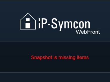

auch nach Neuinstallation startet das Webfront nicht mehr.
Der Aufruf mit IP-Adresse:3777 ist noch ok (Bild 1), bei Auswahl des Webfront kommt dann jedoch „Sanpshot is missing items“ (Bild 2).
zkra
Wenn ich im Webfrontkonfigurator ein Pane oder eine Kategorie hinzufüge oder lösche, passiert nichts, ausser wenn ich den Hacken bei Verschachtelung verändere, danach ist der Button „übernehmen“ nicht mehr ausgegraut.
Du brauchst mindestens die Konsole der 3.1 #3440. Dann sollte es gehen
