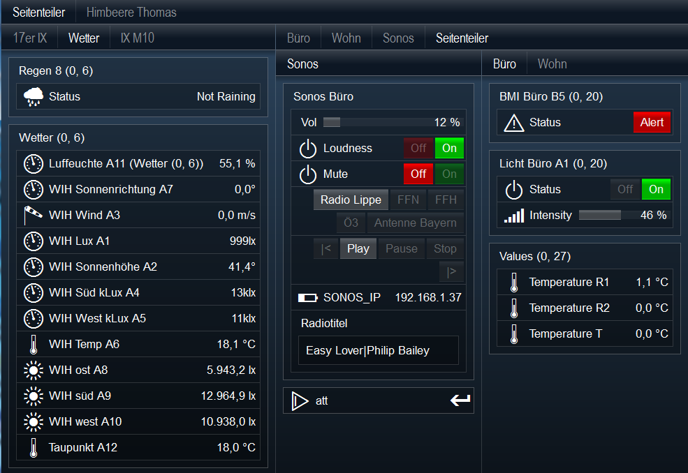

hier mal ein Bild von dem Webfront, 17er LCN-Module kommen, vor 17er Firm kommt nichts…
Ansonsten läuft die letzte Version(Raspberry) stabil seit gestern.
lg Thomas
ps. WIH ist eine Eigenbau Lösung (Elsner Wetterstation(RS485) und andere Sensorik an einem I-Port…)
