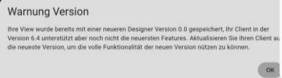

auf dem Android-Smartphone erhalte ich folgende Fehlermeldung:
Die App wurde bereits gelöscht und wieder installiert, mit und ohne Neustart des Handys.
Was kann ich noch versuchen damit die Meldung nicht mehr angezeigt wird?

Du hast die 6.5 Beta Version des Designern in Verwendung, der Client hat aber noch eine alte Version und kann deshalb die neuesten Funktionen noch nicht unterstützen.
Im Thread IPSView 6.5 Public Beta findest Du die Info wie Du auch den Client auf die aktuellste Version bekommst ![]()
