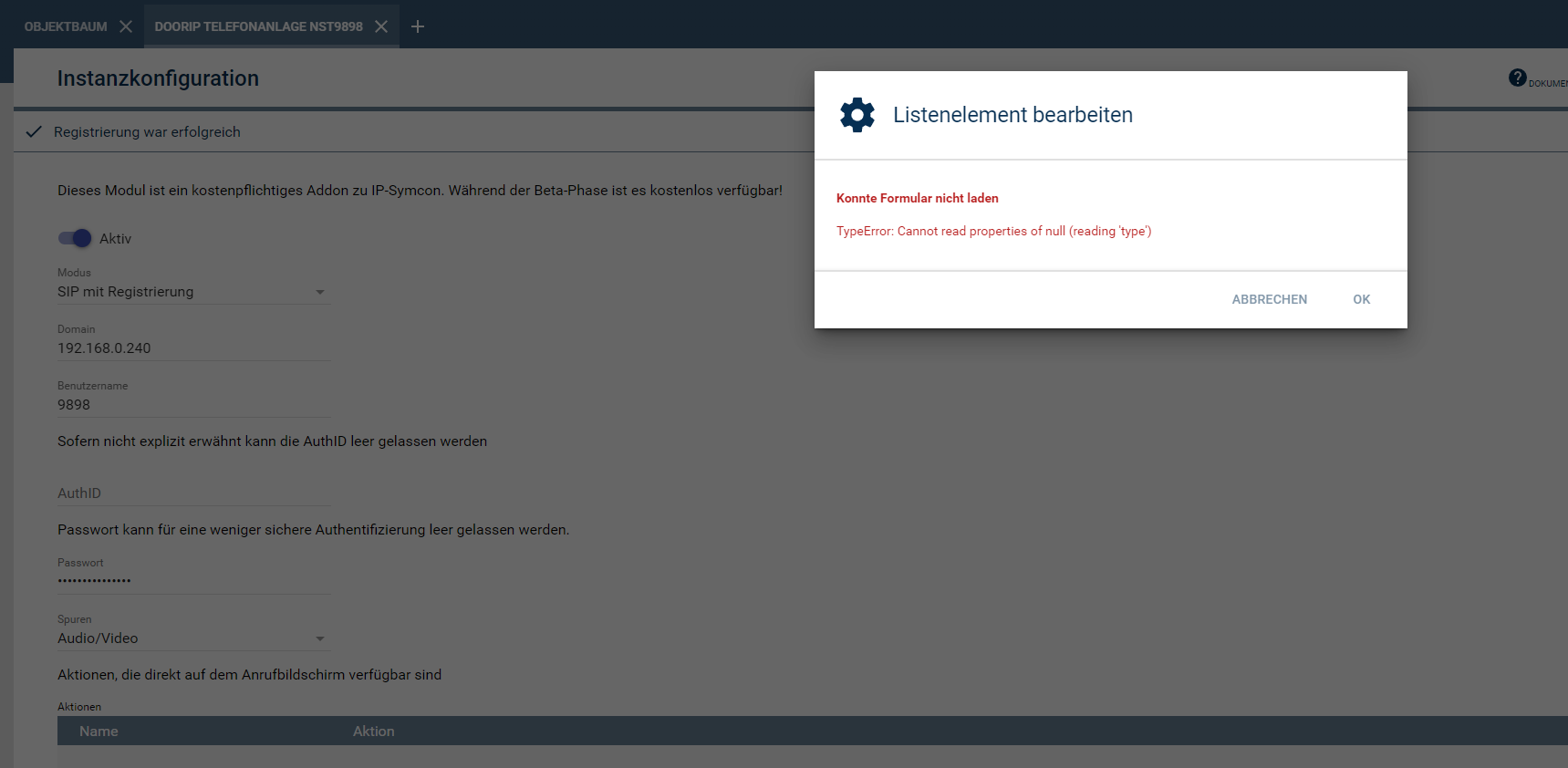

Habe das Modul jetzt installiert. Bei mir soll alles über eine Auerwald Telefonanlage laufen.

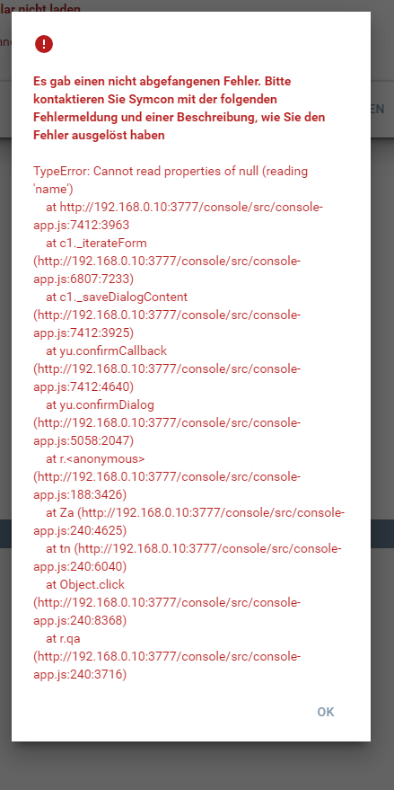

Die Registrierung funktioniert einwandfrei, auch wenn ich die Nebenstelle anrufe (vom Systemtelefon )wird das am Handy in Visuallisierung angezeigt, ich kann das Gespräch annehmen und auch sprechen. Sobald ich aber dann eine Aktion Hinzufügen möchte kommen folgende Fehlermeldungen.
Das Problem ist in der aktuellen Stable bereits gelöst. :blush:
